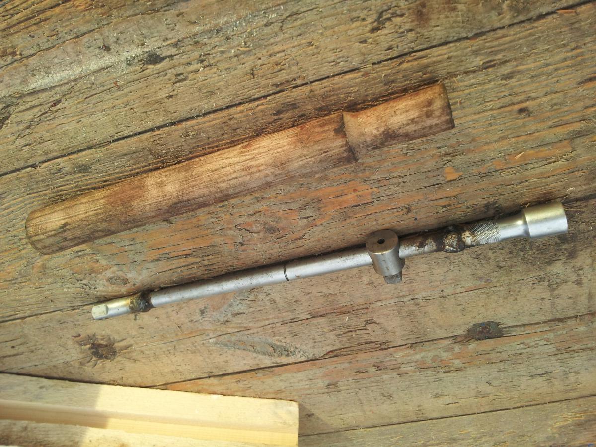

Valentinovv 3 Опубликовано 26 ноября, 2015 К токарю знакомому съезди.Выстрогал из скалки) ставил один, стяжками поэтому снова сместил ведомый диск вниз, уже хотел разобрать но увидел отверстие в движке каминс по центру, внизу, рядом с колоколом, может быть закрыто пробкой, в него видно ведомый-пару нежных ударов в диск и кпп села. А выставить можно и на глаз прицеливаясь по шлицам в поподшипник, но оправку конечно постараюсь раздобыть, летом ведомый поменяю. Поделиться сообщением Ссылка на сообщение Поделиться на другие сайты

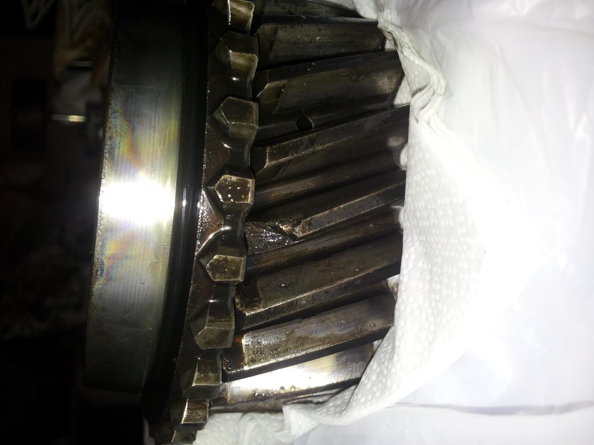

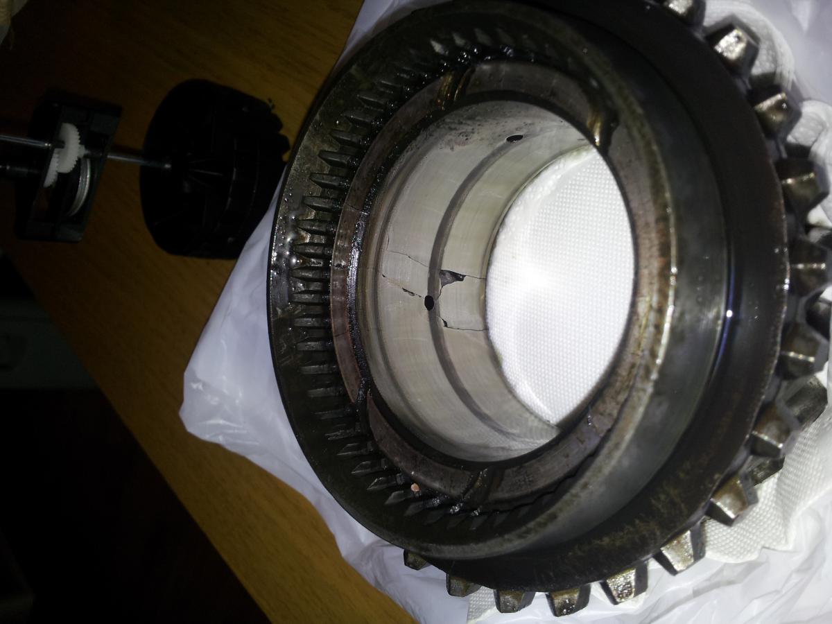

Valentinovv 3 Опубликовано 2 февраля, 2016 (изменено) Пролистал тему. Белыч спасибо за отчет. Хотел свой ремонт кпп дополнить фотами,не получилось, кину здесь, про то как мне повезло что четвертая не разлетелась в коробке, на шестерне три трещены с разных сторон) Изменено 2 февраля, 2016 пользователем Valentinovv Поделиться сообщением Ссылка на сообщение Поделиться на другие сайты
