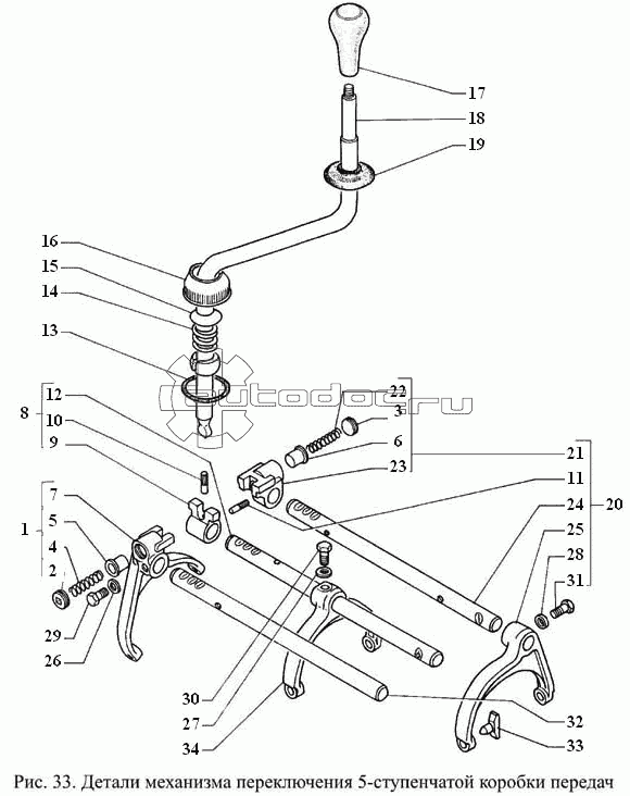

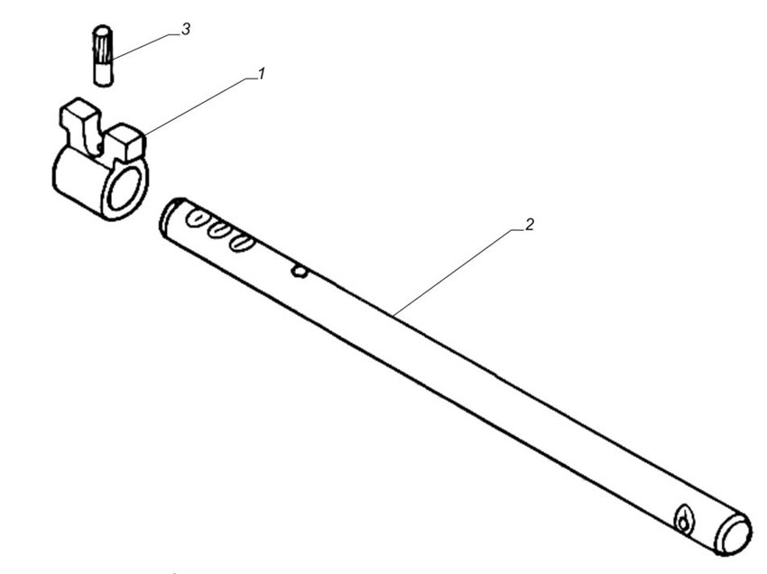

redline777 8 Опубликовано 5 июля, 2017 Вопрос следующий: капиталил КПП. После ремонта машина проехала 3000. В Сочи закусывает пятую, снимаем рычаг, в легкую отверткой на место. Прижимаем шарики фиксаторов,выравниваем штоки, а на нетрале головка штока 2-3 передачи(1) стоит не ровно. Не пойму как могла сместиться. Кто знает штифт головки(3) штока(2) можно вынуть не раскалывая коробку. На всякий случай выкладываю еще общую схему Поделиться сообщением Ссылка на сообщение Поделиться на другие сайты
