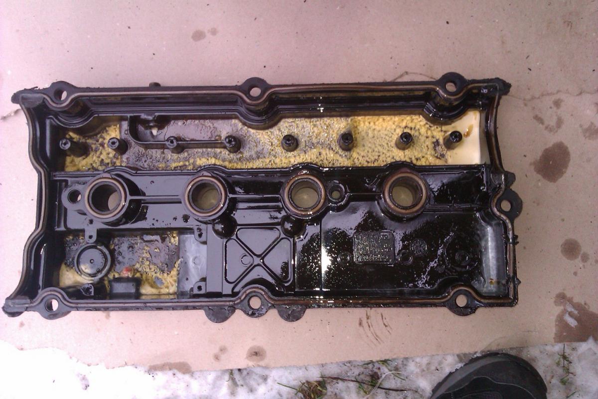

firsov18 10 Опубликовано 24 ноября, 2012 Ребята кто сталкивался? попадает масло в свечной колодец! колечки надо менять? прокладку? или герметиком промазать? И ещё на клапанной крышке обнаружил вот такую бяку вот ещё Поделиться сообщением Ссылка на сообщение Поделиться на другие сайты

zenya 724 Опубликовано 24 ноября, 2012 Ребята кто сталкивался? попадает масло в свечной колодец! колечки надо менять? прокладку? или герметиком промазать? И ещё на клапанной крышке обнаружил вот такую бяку вот ещёКакое масло льешь ??? Поделиться сообщением Ссылка на сообщение Поделиться на другие сайты

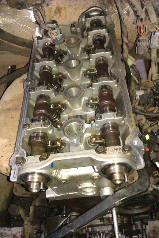

ИльяS 9 Опубликовано 24 ноября, 2012 А в самом ДВС такие отложения есть? Поделиться сообщением Ссылка на сообщение Поделиться на другие сайты
zenya 724 Опубликовано 24 ноября, 2012 А в самом ДВС такие отложения есть?Фото головки в студию Поделиться сообщением Ссылка на сообщение Поделиться на другие сайты

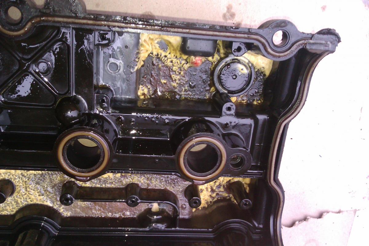

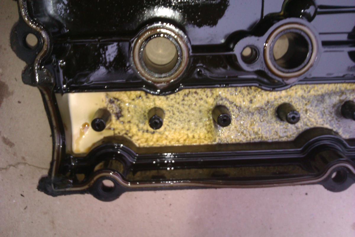

zenya 724 Опубликовано 24 ноября, 2012 А в принципе я могу дать ответ Это отложения эмульсии.Скапливается конденсат перемешивается с масляным туманом И вот результат отложения на крышке под маслоотражаюшими пластинами Ничего страшного И заметь отложения только под пластинами Ребята кто сталкивался? попадает масло в свечной колодец! колечки надо менять? прокладку? или герметиком промазать? И ещё на клапанной крышке обнаружил вот такую бяку вот ещёИ сделай пожалуйста фото вместе с платинами Поделиться сообщением Ссылка на сообщение Поделиться на другие сайты
shabanka 537 Опубликовано 24 ноября, 2012 Ребята кто сталкивался? попадает масло в свечной колодец! колечки надо менять? прокладку? или герметиком промазать? И ещё на клапанной крышке обнаружил вот такую бяку вот ещё не знаю как на вашем двигателе, а у себя я полностью комплект прокладок поменял и не стало масла в колодцах. меняю не первый раз,они наверное сохнут,особенно колечки.а масло надо менять на более качественное и если с двигателем всё в порядке ,то таких отложенийй будет меньше Поделиться сообщением Ссылка на сообщение Поделиться на другие сайты
firsov18 10 Опубликовано 24 ноября, 2012 (изменено) вот головка! она чистая. Масло лью zic 5-30, менял недавно - отложений не замечал. Ещё в низу щупа тоже маленько отложение. У меня вот вопрос - сальники распредвалов и коленчатого вала подходят только оригинальные? Изменено 24 ноября, 2012 пользователем firsov18 Поделиться сообщением Ссылка на сообщение Поделиться на другие сайты
zenya 724 Опубликовано 24 ноября, 2012 Ну я и говорю Это отложения эмульсии Ничего страшного Поделиться сообщением Ссылка на сообщение Поделиться на другие сайты
газель2005 2 684 Опубликовано 24 ноября, 2012 (изменено) Ну да,при -30 еще больше будет имульсии после заводки утрешней(через пол часа уже и следа не будет).Конденсат создается за счет большего перепада температуры Изменено 24 ноября, 2012 пользователем газель2005 Поделиться сообщением Ссылка на сообщение Поделиться на другие сайты
