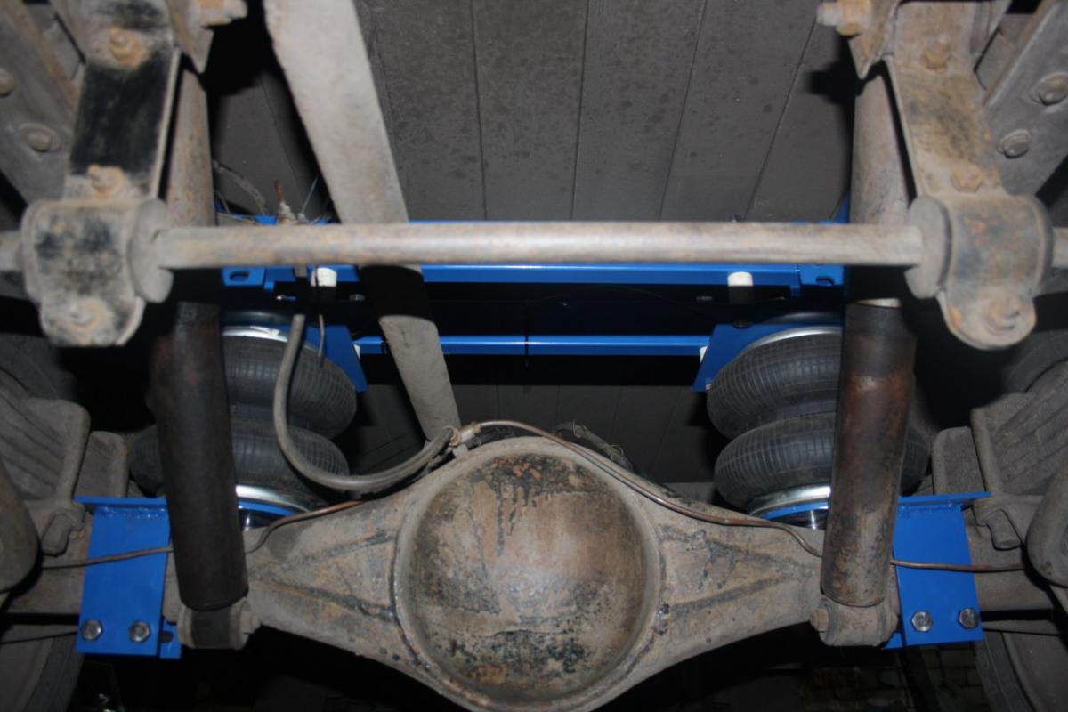

БРОДЯГА74 5 810 Опубликовано 11 февраля, 2017 мост газелевкий осилит хотя бы 3 тонны с пенвомой Удачи.... Поделиться сообщением Ссылка на сообщение Поделиться на другие сайты
aktau84 34 Опубликовано 11 февраля, 2017 мост газелевкий осилит хотя бы 3 тонны с пенвомой просто насчет газеля не спорю так как в любом деревне и ауле на газель всегда запчасти найдутся а вот по иномаркам большая проблема,не везде естьУдачи.как удачи не понял почему так сразу бреешь? Поделиться сообщением Ссылка на сообщение Поделиться на другие сайты
