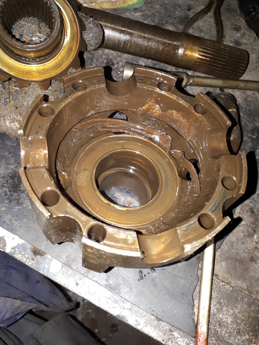

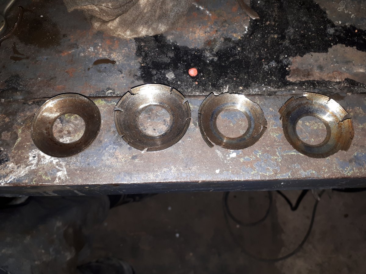

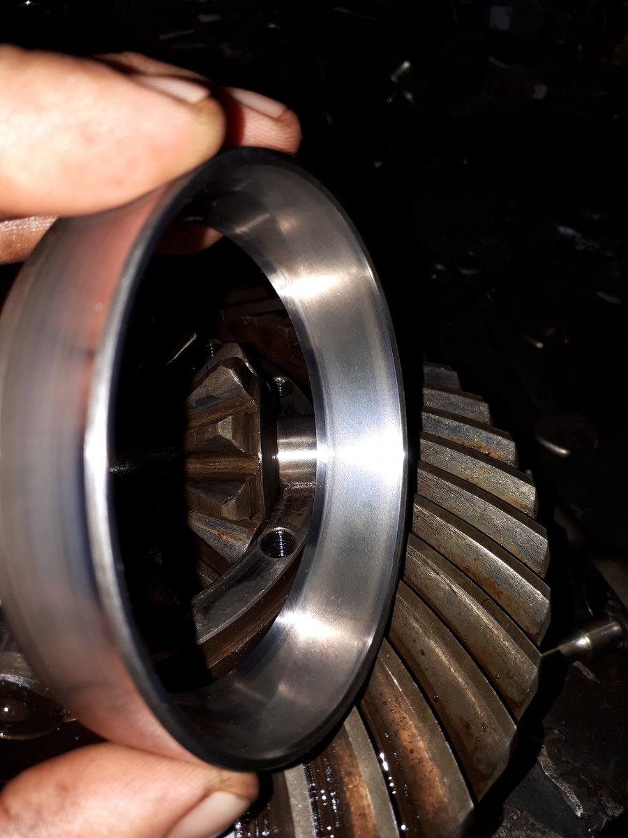

Алексей Александрович 12 Опубликовано 3 мая, 2020 А ещё тут шестеренкой чутка проточило корпус, где то миллиметрик. 2 шайбы положить регулировочные или токорю чуть подточить ровнее и потом пару шайб? Поделиться сообщением Ссылка на сообщение Поделиться на другие сайты
rusgg 4 003 Опубликовано 3 мая, 2020 Смотри овал в коробке под оси сателит. Кошмарный кошмар на вид. Поделиться сообщением Ссылка на сообщение Поделиться на другие сайты
Алексей Александрович 12 Опубликовано 3 мая, 2020 6 минут назад, rusgg сказал: Смотри овал в коробке под оси сателит. Кошмарный кошмар на вид. Овал в смысле элипс выработки валами сателитов? Там вроде всё чётенько сами валы не бегают никуда. Тут конечно слабо че видно, но сильно ничего не болталось. Сатилиты болтались немного, шайбы разбиты были сильно, и чутка хвостовик люфтил. Поделиться сообщением Ссылка на сообщение Поделиться на другие сайты
rusgg 4 003 Опубликовано 3 мая, 2020 Я менял коробку по причине износа этих отверстий,но чтобы вот так шайбы кончились не было. Собирай че делать то,шайбы ставь новые,может по две залетит. Поделиться сообщением Ссылка на сообщение Поделиться на другие сайты

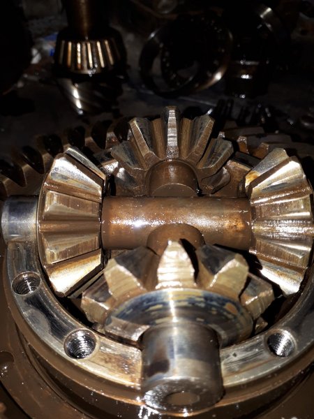

Сухов А. 196 Опубликовано 3 мая, 2020 А что цвет какой, как бутто там в место смазки жижа. Поделиться сообщением Ссылка на сообщение Поделиться на другие сайты
Алексей Александрович 12 Опубликовано 3 мая, 2020 41 минуту назад, Сухов А. сказал: А что цвет какой, как бутто там в место смазки жижа. Хз может вспышка сильно яркая, засвечивает, и искожает ее реальный цвет. А может реально масло говно. Вот без вспышки. Поделиться сообщением Ссылка на сообщение Поделиться на другие сайты
Татарин 7 554 Опубликовано 3 мая, 2020 Прежде чем производить дефектовку и перебор.детали нужно отмыть, продуть сжатым воздухом. Чистота сборки продлевает жизнь узлам и агрегатам. Поделиться сообщением Ссылка на сообщение Поделиться на другие сайты
Alex030569 6 768 Опубликовано 3 мая, 2020 55 минут назад, Сухов А. сказал: А что цвет какой, как бутто там в место смазки жижа. Да,рыжуха на вид.У меня так было-в масло попала вода и сожрала там все.Менял все подшипники ступичные,полуоси,редуктор. Поделиться сообщением Ссылка на сообщение Поделиться на другие сайты
Vovka31 514 Опубликовано 3 мая, 2020 Тоже похоже как масло с водой было. Я вот думаю у меня редуктор 525 тыс км прошел и не вынался ни разу. В каком он там состоянии?! Масло правда газпромнефть супер т-3 как и написано и замена через 60тыс км. Стали появляться стуки кардана при трогании когда сцепление чуть порезже отпускаешь. или переключении с первой на вторую, потом на повышенных скоростях тихо. Как будто разбег кардана уже большой, и кардан ударяется при зацеплении шестерен, точнее не кардан, а хвостовик. Завтра залезу померяю разбег, 12 мм там или больше уже. Хотя по осени полуоси менял местами, выработка ни чувствуется на шлицах, только блеск на рабочем месте у шлицов. Поделиться сообщением Ссылка на сообщение Поделиться на другие сайты

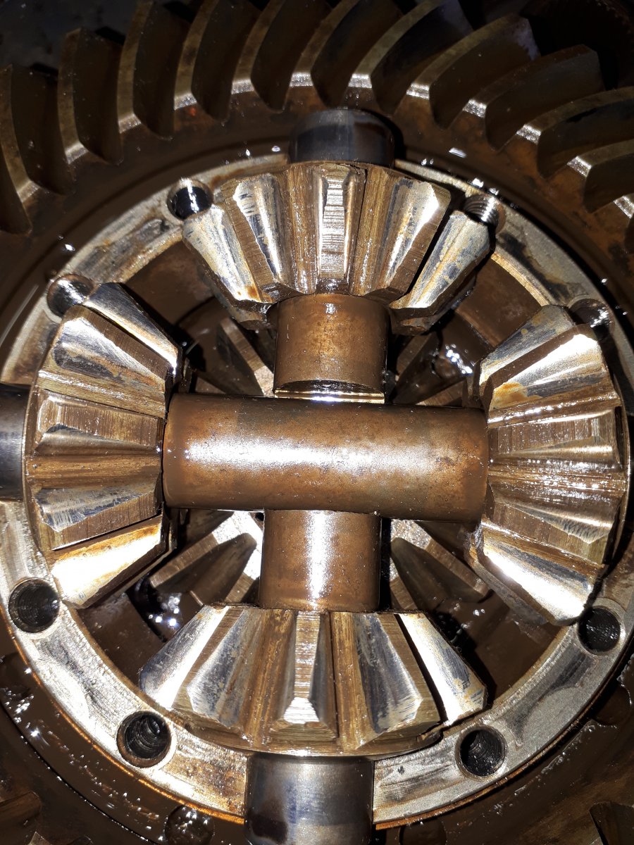

Алексей Александрович 12 Опубликовано 4 мая, 2020 Сижу думаю че с дифференциалами делать то? Диф пары на осях болтаются немного. Ставлю все шайбочки, оно вроде не так всё печально становится. Сильная ли на них нагрузка идёт? А то они только рем комплектом продаются, 3 касаря еще надо отслюнявить. Подчти 7 потратил уже и еще 3 уже 10. А у нас, с рук, новый редуктор парень за 10 продаёт. Позно я об этом узнал только. Плюс до города добраться 100 км. Не целесообразная покупка получается. Как то жаба душит да и ехать не охота. Чи плюнуть, да так собирать? Поделиться сообщением Ссылка на сообщение Поделиться на другие сайты

rusgg 4 003 Опубликовано 4 мая, 2020 Ну попробуй поставить оси не изношеной стороной. Нагрузка на них почти максимальная, больше только на полу ось идёт. Люфт будет из за них, рывки при изменении тяги. Поделиться сообщением Ссылка на сообщение Поделиться на другие сайты

Alex030569 6 768 Опубликовано 4 мая, 2020 В 03.05.2020 в 17:32, Алексей Александрович сказал: А ещё тут шестеренкой чутка проточило корпус, где то миллиметрик. 2 шайбы положить регулировочные или токорю чуть подточить ровнее и потом пару шайб? Судя по этому фото-в масле вода.Так можешь смело выкидывать все и ставить новое. Поделиться сообщением Ссылка на сообщение Поделиться на другие сайты
Алексей Александрович 12 Опубликовано 4 мая, 2020 3 часа назад, Alex030569 сказал: Вариантов море-через сальники ступиц,через сапун,через трещину в чулке. Если масло рыжее,то все под замену с обязательной промывкой чулка. Если честно, какие то смешные варианты. 1) Сальники ступиц сухие, масло не вытикает, соответственно и вода втекать не может. 2) Сапун это грубо говоря односторонний клапан сброса давления, который недавно был поменян. Тем более он под шляпкой, что тоже очень, при очень мало вероятно. 3) Трещину в чулке я бы заметил, так как мост недавно красил, да и вокруг трещины какое-нибудь запотевание было, короче тоже не может. 4) Через сальник флянца я тоже исключаю т.к. он флянцем же и закрыт. Если масло рыжее то всё смерть. Всё под замену. Ты так придираешься, как буд-то Феррари собираешь ))). Не в обиду. Но я в мост 10-11 лет не заглядывал и он тысяч 700 где то прошёл, а ты тут про какую то водичку мне рассказывашь. Мост помыть, покрасить, сулидолом обмазать, тряпками маслянными обмотать. Я тебя понял, приму к сведению. Поделиться сообщением Ссылка на сообщение Поделиться на другие сайты

Алексей Александрович 12 Опубликовано 4 мая, 2020 1 час назад, Alex030569 сказал: Судя по этому фото-в масле вода.Так можешь смело выкидывать все и ставить новое. Там много перетертых металических колец и всякой там стружки, которая может делать фотки желтее или посеребреннее. Плюс я очень близко делал фотки в макро режиме, и вспышка очень ярко засвечивала детали. Возможно и масло там какое-нибудь говеное. Фотки немного искожённые, на вид оно всё намного темнее. Вот специально для тебя сходил в гараж сделал фото масла, без вспышки. Поделиться сообщением Ссылка на сообщение Поделиться на другие сайты

Alex030569 6 768 Опубликовано 5 мая, 2020 @Алексей Александрович ты недавно на форуме.Рекомендую почитать похожие темы,а может и в этой теме было.Я описывал свою ситуацию.И что странно,рассуждал тогда так же как и ты-сальники не текут,трещин нет.Но масло порыжело и сожрало все-подшипники ступиц,шлицы полуосей,подшипники редуктора.С тех пор я выкинул этот сапун,который может и задумывался работать в одну сторону,но мне от этого не легче.Поставил сантехнический шланг и не парюсь. Поделиться сообщением Ссылка на сообщение Поделиться на другие сайты
