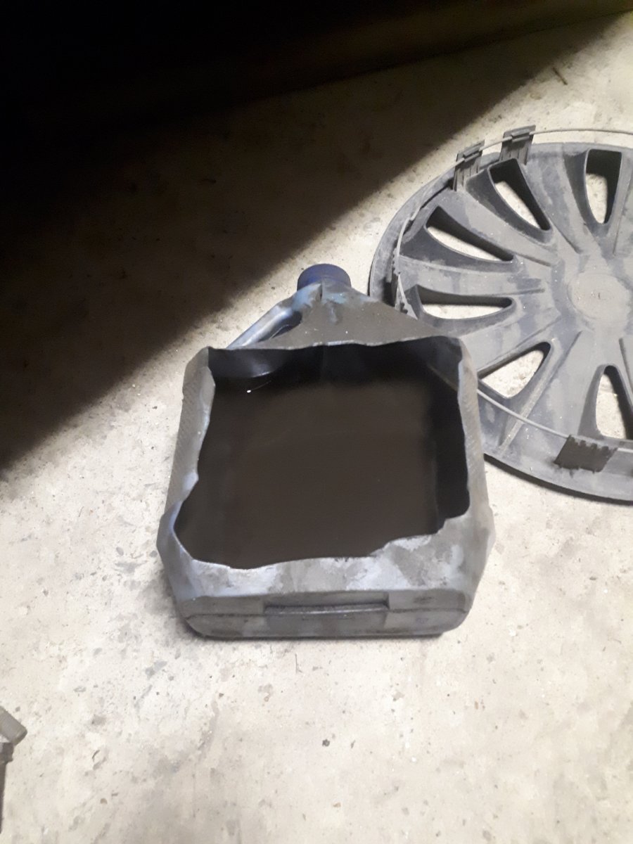

Алексей Александрович 12 Опубликовано 4 мая, 2020 1 час назад, Alex030569 сказал: Судя по этому фото-в масле вода.Так можешь смело выкидывать все и ставить новое. Там много перетертых металических колец и всякой там стружки, которая может делать фотки желтее или посеребреннее. Плюс я очень близко делал фотки в макро режиме, и вспышка очень ярко засвечивала детали. Возможно и масло там какое-нибудь говеное. Фотки немного искожённые, на вид оно всё намного темнее. Вот специально для тебя сходил в гараж сделал фото масла, без вспышки. Поделиться сообщением Ссылка на сообщение Поделиться на другие сайты

Alex030569 6 639 Опубликовано 5 мая, 2020 @Алексей Александрович ты недавно на форуме.Рекомендую почитать похожие темы,а может и в этой теме было.Я описывал свою ситуацию.И что странно,рассуждал тогда так же как и ты-сальники не текут,трещин нет.Но масло порыжело и сожрало все-подшипники ступиц,шлицы полуосей,подшипники редуктора.С тех пор я выкинул этот сапун,который может и задумывался работать в одну сторону,но мне от этого не легче.Поставил сантехнический шланг и не парюсь. Поделиться сообщением Ссылка на сообщение Поделиться на другие сайты
