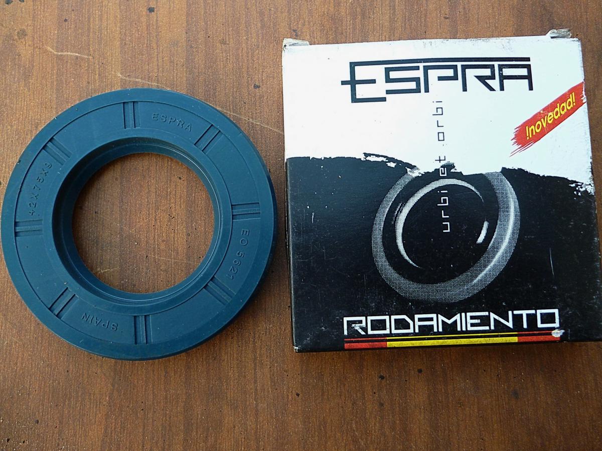

Юрий029 52 Опубликовано 11 августа, 2013 Поставил сальник данного производителя,пока очень доволен.У меня гайка была не законтрена,отошла.Еще на течь из редуктора влияет состояние крестовин. Поделиться сообщением Ссылка на сообщение Поделиться на другие сайты
Лопух 5 Опубликовано 11 августа, 2013 У меня гайка была не законтрена,отошлаЭто не гайка отошла, а втулка просела. Поделиться сообщением Ссылка на сообщение Поделиться на другие сайты
serba-kol 441 Опубликовано 11 августа, 2013 Это бесполезный и вредный совет. Ели это сделать, то умрет ГП.ню-ню! если делать нех поменяйте втулку. Поделиться сообщением Ссылка на сообщение Поделиться на другие сайты
