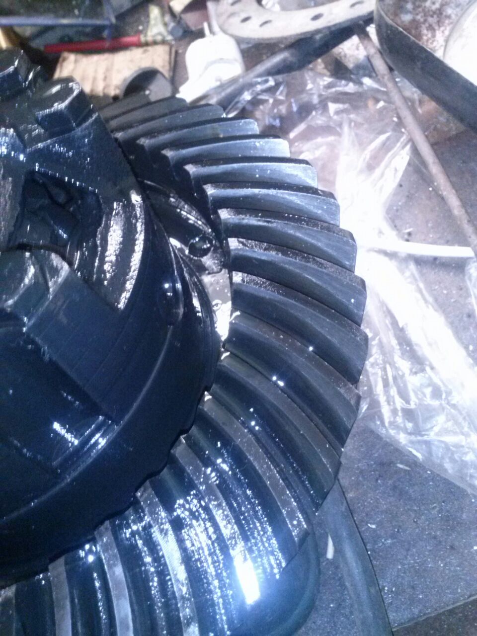

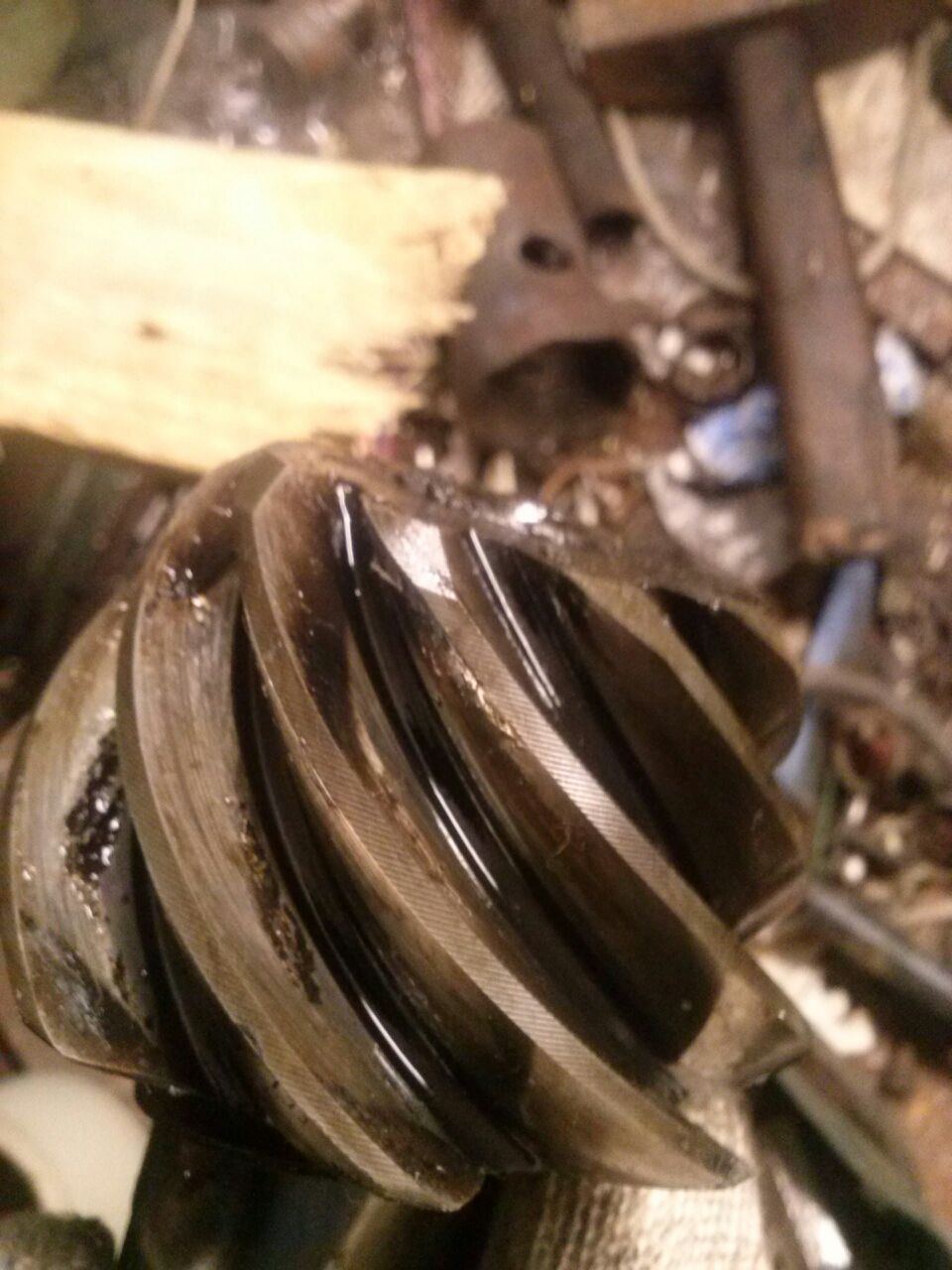

Alex030569 6 492 Опубликовано 6 августа, 2015 (изменено) У тебя вся проблема во втулке. Точнее в ее материале. По своей сути она есть пружина. и должна оставаться в жатом состоянии, давая при этом преднатяг подшипникам. Если она "села" и появился люфт, то тянуть гайку без полезно.607 подшипник остается висеть в воздухе.. А вся нагрузка ложится на 606 подшипник.Можно изготовить самодельную не сминаемую втулку, но это приведет к многочисленным сборкам/разборкам редуктора для высчитывания ее длинны. Все верно.Вот дотянули у меня гайку и перетянули.Сальник сгорел.Когда я его менял,то подшипник ближний был хороший.Сегодня заехал в другой сервис.Сняли редуктор,а подшипник дальний просто рассыпался.Там ролики уже в форме конуса были.Вот фото пары.Видно,что пятно контакта не уже по середене,а скраю-результат перетяга.А вот почему такие раковины?Это со стороны задней передачи.(второе фото) Изменено 6 августа, 2015 пользователем Alex030569 Поделиться сообщением Ссылка на сообщение Поделиться на другие сайты

rusgg 4 002 Опубликовано 6 августа, 2015 А если подобрать жескую пружину вместо этой втулки? С клапанов не пойдёт.?c клапанов мягкаяпо жесткости нужно как втулка чтобы была, хотя в магазине втулки мягкие продают Видно,что пятно контакта не уже по середене,а скраю-результат перетяга.пятно контакта регулируется шайбой которая стоит между 607 подшипником и шестерней хвостовикау тебя вариант когда этой шайбы нету. никакая затяжка не влияет на пятно контакта, если только после нее не развалилось все и сместился хвостовик,после чего нужно опять же поездить долго Поделиться сообщением Ссылка на сообщение Поделиться на другие сайты
