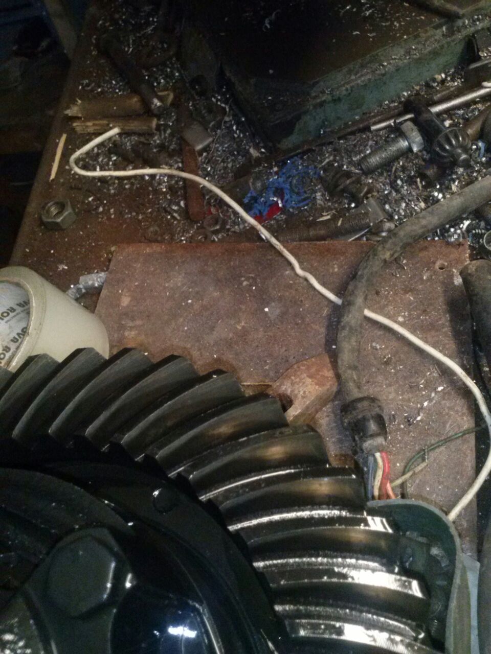

Lakostra 185 Опубликовано 19 августа, 2015 (изменено) Как же так получилось,что на старом редукторе танули,тянули втулку и дотянули до того,что внутренний подшипник на фланце сьело,а пятно контакта сместилос.Получилось,что утянули лишку.Если правильно собран редуктор,он ходит 300-500 т.км,а то и больше,при правильной эксплуатации,поменяй во время подшипники,еще столько же пройдет, но за ним надо смотреть,масло правильное лить ,и что б грамотный человек обслуживал.Все правильно я писал выше,что кольцо регулировочное стоит не того размера ,тонкое,и такох новых редукторов за свою практику я видел и не один,надо было новый сразу проверить на пятно контакта. Изменено 19 августа, 2015 пользователем Lakostra Поделиться сообщением Ссылка на сообщение Поделиться на другие сайты
Alex030569 7 050 Опубликовано 19 августа, 2015 Если правильно собран редуктор,он ходит 300-500 т.км,а то и больше,при правильной эксплуатации,поменяй во время подшипники,еще столько же пройдет, но за ним надо смотреть,масло правильное лить ,и что б грамотный человек обслуживал.Пробег почти 300 у меня.Он бы еще ходил,но перетянули и я не проверил после них. Поделиться сообщением Ссылка на сообщение Поделиться на другие сайты
Lakostra 185 Опубликовано 19 августа, 2015 Пробег почти 300 у меня.Он бы еще ходил,но перетянули и я не проверил после них.Если во время и правильно ,редуктора делать, узел не убиваемый. Поделиться сообщением Ссылка на сообщение Поделиться на другие сайты
Alex030569 7 050 Опубликовано 19 августа, 2015 ,надо было новый сразу проверить на пятно контакта.Примерно так? http://car-exotic.com/gaz-cars/gaz-31105-used-transmission-7.html Поделиться сообщением Ссылка на сообщение Поделиться на другие сайты
Lakostra 185 Опубликовано 19 августа, 2015 Примерно так? http://car-exotic.com/gaz-cars/gaz-31105-used-transmission-7.htmlВсе очень просто,да так! Поделиться сообщением Ссылка на сообщение Поделиться на другие сайты
