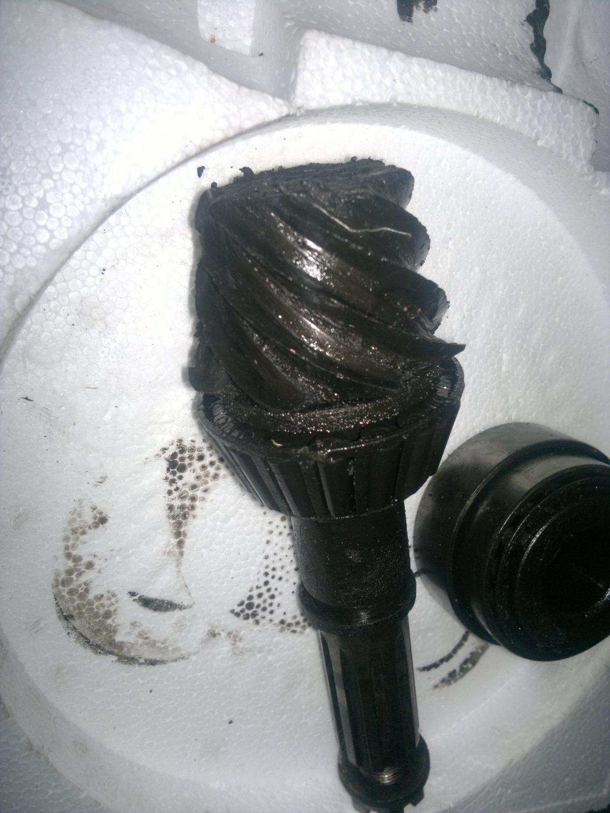

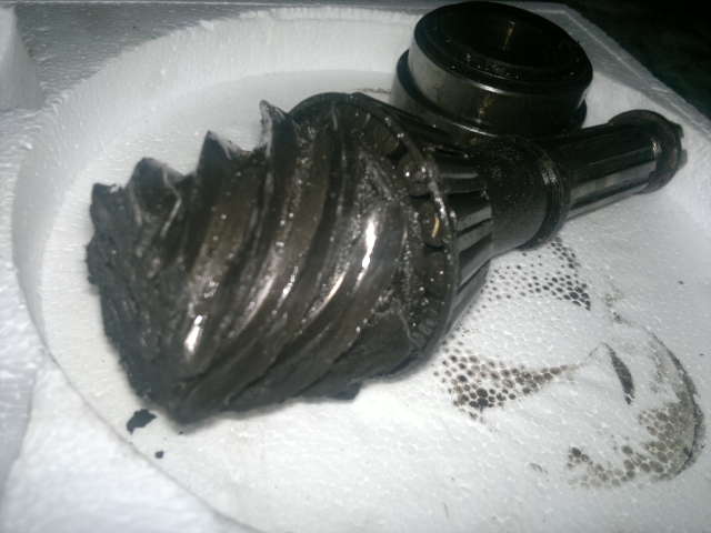

Slavyan 973 Опубликовано 11 февраля, 2016 вот что случилось с червяком. ещё пару тысяч и зубьев не стало бы совсем. на первой второй третьей передаче он ничем себя не выдавал, вытьё начиналось на 4 с 50 км/ч. я вообще на коробку думал сначала. сегодня заменил главную пару, в принципе можно самому разобраться. прокатился, и просто оргазм от тихого мягкого хода. так что люфт в 45* это приговор.Там там вой у тебя был покруче самосвалов, причём очень долгое время. А если не гудит, значит зацепление нормальное. А 45 градусов совсем не много... Поделиться сообщением Ссылка на сообщение Поделиться на другие сайты

Grek1977 12 Опубликовано 12 февраля, 2016 (изменено) Там там вой у тебя был покруче самосвалов, причём очень долгое время. А если не гудит, значит зацепление нормальное. А 45 градусов совсем не много.повторюсь что до 50км/ч была тишина. а я в основном по городу мотаюсь. вытьё началось буквально 3-5 ткм назад! я пока репу чесал её съело!редуктор заводской, с новья стоит. прошёл 305 000. Изменено 12 февраля, 2016 пользователем Grek1977 Поделиться сообщением Ссылка на сообщение Поделиться на другие сайты
