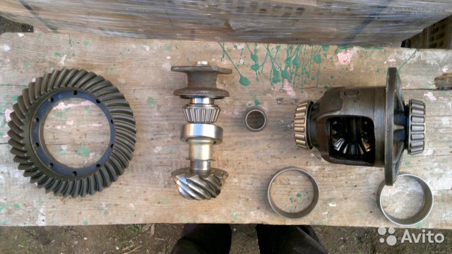

Вовик 871 Опубликовано 11 июня, 2016 С двумя сателлитами это с Волги,по размерам такой же как на Газели.3,9 все с Волги на газелях такие с завода не ставили и в запчасти редукторы в сборе не шли. Поделиться сообщением Ссылка на сообщение Поделиться на другие сайты
