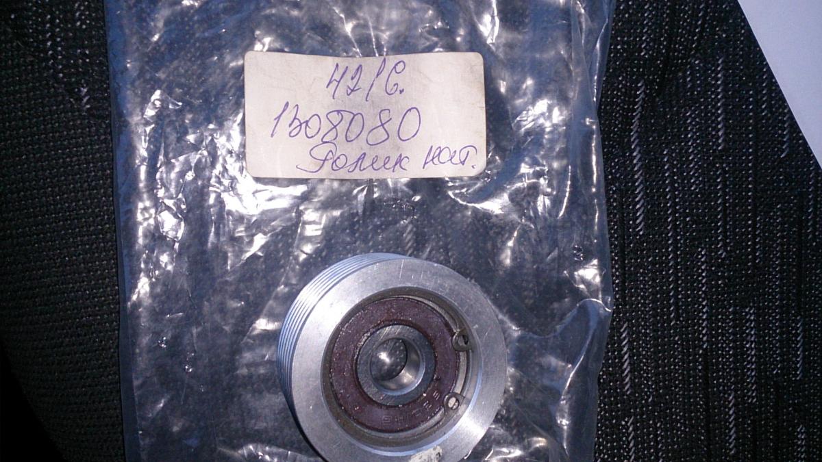

Blade900 29 Опубликовано 13 ноября, 2014 (изменено) Теперь хочется найти импортные аналоги наших роликов с достойным качеством или металлические ролики с возможностью переприсовки подшипников надлежащего качества.Мне тут продали официалы ролик,за 450р,взял на всякий случай,ибо родному хоть и 20 тыс,но еще живой.На этом ролике подшипник только так заменить просто. Изменено 13 ноября, 2014 пользователем Blade900 1 Поделиться сообщением Ссылка на сообщение Поделиться на другие сайты
Вован510 10 Опубликовано 13 ноября, 2014 Пробежал сегодня весь авторынок в Новосибирске никто и не знает что бывают такие ролики в металле.Такой бы я купил бы и за 450, чтобы потом вставить туда немецкий либо японский подшипники.Заметил такую особенность - как русские автозапчасти, так - нерусский продавец... Никакого национализма, просто забавно объяснять чего тебе надо и выслушивать, что тебе совсем не нужна запчасть которой у них нет в наличии! Поделиться сообщением Ссылка на сообщение Поделиться на другие сайты

Вован510 10 Опубликовано 12 января, 2015 Приобрёл металлический отклоняющий(обводной) ролик за 450руб. плюс пересылка 300руб. - бросил пока в запас.Поменял приводной ремень 1820 вместо 1805 вроде бы натяжка ремня чуть уменьшилась. Поделиться сообщением Ссылка на сообщение Поделиться на другие сайты
Blade900 29 Опубликовано 12 января, 2015 Поменял приводной ремень 1820 вместо 1805 вроде бы натяжка ремня чуть уменьшилась.А что ж оригинал не купили по длине, на экзисте без проблем, тоже в запас купил вот номер 6PK1805, я взял Dayco,за 525 р,сейчас чуть за 600 р цена. Поделиться сообщением Ссылка на сообщение Поделиться на другие сайты
