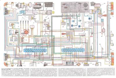

Bizontrop 2 Опубликовано 13 ноября, 2018 Доброго всем дня или вечера! Подскажите пожалуйста, ситуация такая, стоит полуразобранная газель с апреля месяца, брал так) покопаться) 33023 с 402-ым двиглом. В последний раз всё было нормально, решил её всё же собрать и. не знаю, продать или оставить, в любом случае надо собрать. Прихожу, ставлю акум, поворачиваю ключ зажигания и ничего... вообще, вспоминаю такую же ситуацию, когда я только покупал её, стояла она долго бездыханная, тоже поворачиваем ключ и ничего, пришлось тогда вызывать электриков, они пошаманили 20 минут и всё заработало. Как сказали отгнил провод на предохранителе около АК. Ну первая мысль моя сегодня, взял тестер, замерил, на главном проводе есть напруга, ни нижних только не было... в итоге зачистил, смазал для улучшения контакта, в итоге: работает аварийка, работает ближний свет, дворники, сигналка, свет в салоне. На ключ не реагирует. Визуально все провода, кто в блоке предохранителей с сине-зелёным налётом и не айс выглядят, но я делал надрезы в них, и тестом залезал, напруга везде есть! Может ли быть, что всё равно не хватает этого и заменить нужно провода? Замок почти новый, сейчас пока домой приехал, погуглить, может кто что подсказать? Заранее спасибо. Поделиться сообщением Ссылка на сообщение Поделиться на другие сайты
Валерий(69) 1 509 Опубликовано 13 ноября, 2018 (изменено) У тебя от основной колодки идут четыре провода черных и один синий. Один из черных идет на замок, синий на подрулевой переключатель света. Залезь рукой под рулевую колонку в районе замка, если неудобно сними кожух с колонки, там найдешь эл.разъем замка в нем приходящий толстый черный провод - это он. Изменено 13 ноября, 2018 пользователем Валерий(69) 1 Поделиться сообщением Ссылка на сообщение Поделиться на другие сайты
Bizontrop 2 Опубликовано 13 ноября, 2018 У тебя от основной колодки идут четыре провода черных и один синий. Один из черных идет на замок, синий на подрулевой переключатель света. Залезь рукой под рулевую колонку в районе замка, если неудобно сними кожух с колонки, там найдешь эл.разъем замка в нем приходящий толстый черный провод - это он.Спасибо за сообщение, скажу это вообще не проблема, так как вся рулевая колонка лежит на полу))) И все потроха тоже. Выходит этот чёрный провод и питает всё, правильно? Дело в том, что я прозванивал толстый красный провод на самом замке, там напруга есть. Поясните, наличие напряжения чёрном проводе о чём говорит (при условии, что оно там есть)? Поделиться сообщением Ссылка на сообщение Поделиться на другие сайты
t-r-a-k-t-a-r 257 Опубликовано 13 ноября, 2018 Спасибо за сообщение, скажу это вообще не проблема, так как вся рулевая колонка лежит на полу))) И все потроха тоже. Выходит этот чёрный провод и питает всё, правильно? Дело в том, что я прозванивал толстый красный провод на самом замке, там напруга есть. Поясните, наличие напряжения чёрном проводе о чём говорит (при условии, что оно там есть)?ну если есть на красном,то и на черном есть...попробуй по замыкать провода на замке(там минуса нет) Поделиться сообщением Ссылка на сообщение Поделиться на другие сайты
Bizontrop 2 Опубликовано 13 ноября, 2018 (изменено) ну если есть на красном,то и на черном есть...попробуй по замыкать провода на замке(там минуса нет)Ну да, я ещё раз ездил сейчас в гараж. плюс идёт. А замыкать можно безбоязненно?)) А то мало ли)Или всё же купить новый замок, посмотреть? Изменено 13 ноября, 2018 пользователем Bizontrop Поделиться сообщением Ссылка на сообщение Поделиться на другие сайты
Валерий(69) 1 509 Опубликовано 13 ноября, 2018 Спасибо за сообщение, скажу это вообще не проблема, так как вся рулевая колонка лежит на полу))) И все потроха тоже. Выходит этот чёрный провод и питает всё, правильно? Дело в том, что я прозванивал толстый красный провод на самом замке, там напруга есть. Поясните, наличие напряжения чёрном проводе о чём говорит (при условии, что оно там есть)?Вот схема, смотри на какие предохранители идут провода от замка те и проверяй. 1 Поделиться сообщением Ссылка на сообщение Поделиться на другие сайты
Bizontrop 2 Опубликовано 13 ноября, 2018 Вот схема, смотри на какие предохранители идут провода от замка те и проверяй.Спасибо, схемка это есть, но честно говоря тёмный лес)) предохранители в этой ситуации исключены, там везде монетки стоят) Я вот единственное думал, может взять и заменить сами блоки предохранителей, там тоже уже металл потемневший, может где не контачит. Поделиться сообщением Ссылка на сообщение Поделиться на другие сайты
t-r-a-k-t-a-r 257 Опубликовано 13 ноября, 2018 Ну да, я ещё раз ездил сейчас в гараж. плюс идёт. А замыкать можно безбоязненно?)) А то мало ли)Или всё же купить новый замок, посмотреть?Можно,замок управляет только тремя потребителями-зажигание,стартер и печка.по схеме видно,что красный это печка,+там должен появляться при повороте ключа. Поделиться сообщением Ссылка на сообщение Поделиться на другие сайты
Bizontrop 2 Опубликовано 13 ноября, 2018 (изменено) Можно,замок управляет только тремя потребителями-зажигание,стартер и печка.по схеме видно,что красный это печка,+там должен появляться при повороте ключа.Тогда из ваших слов прямо напрашивается неисправный замок... если на замке плюс есть, ключ поворачиваем и он не замыкает нужный контакт... не так ли? Изменено 13 ноября, 2018 пользователем Bizontrop Поделиться сообщением Ссылка на сообщение Поделиться на другие сайты
t-r-a-k-t-a-r 257 Опубликовано 13 ноября, 2018 Смотря чего ты ждешь от поворота ключа,чтобы заработал стартер нужно быть уверенным,что он исправен плюс реле стартера проверь Поделиться сообщением Ссылка на сообщение Поделиться на другие сайты
