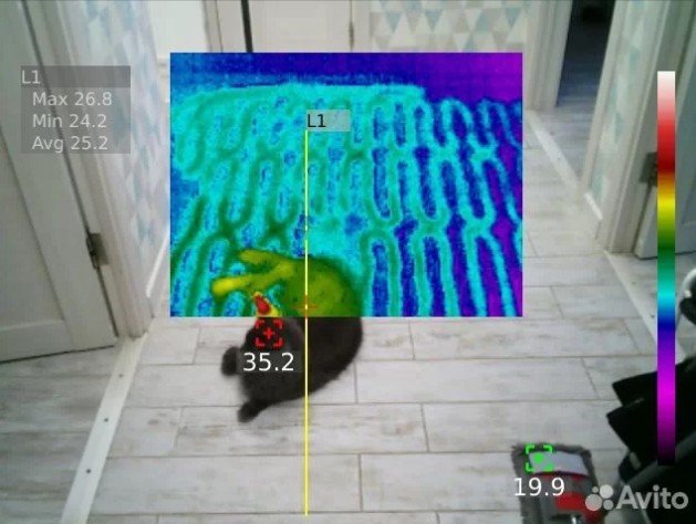

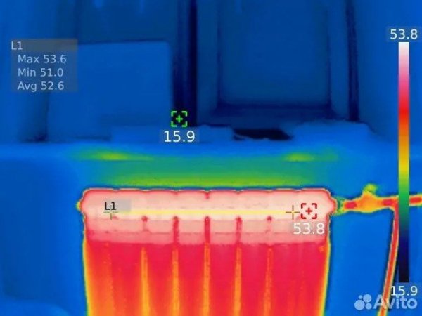

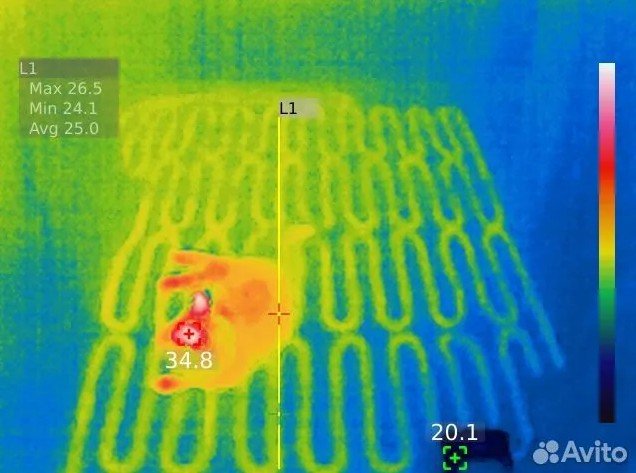

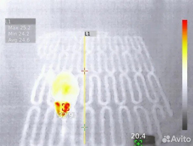

PanDiman 1 883 Опубликовано Понедельник в 05:02 15 минут назад, aleks2 сказал: @Alex030569 тоесть пирометром можно померить температуру в данной точке предмета, а тепловизор показывает разницу температур ? Все фото моего тепловизора, на авито разместил, кот любопытный всегда со мной. На моем тепловизоре можно просто сделать фото, а потом производить измерения в разных точка (см. на фото линия L1 и там же табличка с измерениями по всей длине линии L1, можно сделать прямоугольник (можно окружность) и он замерит макс. и мин. температуру в нем и вычислит среднею и тд и тп ) 2 1 Поделиться сообщением Ссылка на сообщение Поделиться на другие сайты

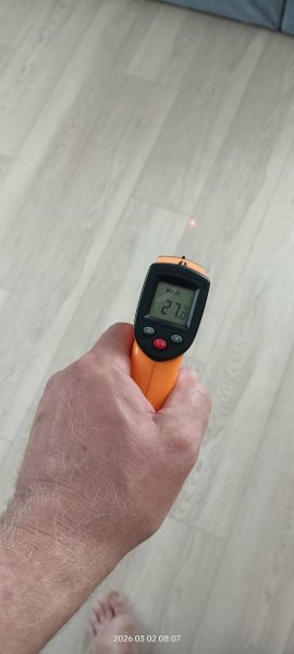

Alex030569 7 003 Опубликовано Понедельник в 05:06 (изменено) Моя температура теплого пола.Конечно она разная во всех комнатах.В котельной,например,самая большая,там все трубы проходят.Во входных группах то же сделал чуть выше,обувь быстрее сохнет,ну и т.д. Изменено Понедельник в 05:08 пользователем Alex030569 Поделиться сообщением Ссылка на сообщение Поделиться на другие сайты
PanDiman 1 883 Опубликовано Понедельник в 05:09 (изменено) 3 минуты назад, Alex030569 сказал: Моя температура теплого пола.Конечно она разная во всех комнатах.В котельной,например,самая большая,там все трубы проходят.Во входных группах то же сделал чуть выше,обувь быстрее сохнет,ну и т.д. у пирометра (у тепловизора тоже ) надо выставлять коэффициент излучения, кажется так называет (у разного материала он разный ) Изменено Понедельник в 05:10 пользователем PanDiman Поделиться сообщением Ссылка на сообщение Поделиться на другие сайты
Alex030569 7 003 Опубликовано Понедельник в 05:14 2 минуты назад, PanDiman сказал: у пирометра (у тепловизора тоже ) надо выставлять коэффициент излучения, кажется так называет (у разного материала он разный ) На моём только Цельсия и Фаренгейт выставляется.Для теплого пола достаточно Цельсия.А ещё можно лазером измерять,а можно рассеивающим сектором выбирать область измерения. Поделиться сообщением Ссылка на сообщение Поделиться на другие сайты
aldar 1 539 Опубликовано Понедельник в 06:55 3 часа назад, Alex030569 сказал: Купил я такой пирометр лет 10 назад,хотел определить,где сифонит в бане из бревен. Не подходит он для таких целей.При стройке дома ,надо было определить где заложены трубы теплого пола.Ничего этот пирометр не показал.А вот взяв тепловизор в прокат,сразу увидел трубы теплого пола. у тебя просто был плохой пирометр. а так, конечно, с теплоком удобнее. 1 час назад, Alex030569 сказал: Для теплого пола достаточно Цельсия это же ода и та же температура,просто шкалы разные.как бары и атм ,например 1 час назад, PanDiman сказал: Все фото моего тепловизора, на авито разместил, кот любопытный всегда со мной. На моем тепловизоре можно просто сделать фото, а потом производить измерения в разных точка (см. на фото линия L1 и там же табличка с измерениями по всей длине линии L1, можно сделать прямоугольник (можно окружность) и он замерит макс. и мин. температуру в нем и вычислит среднею и тд и тп ) и что получается?пирометр сильно врет по сравнению с теплоком? Поделиться сообщением Ссылка на сообщение Поделиться на другие сайты

PanDiman 1 883 Опубликовано Понедельник в 07:10 5 минут назад, aldar сказал: и что получается?пирометр сильно врет по сравнению с теплоком? я думаю не корректно сравнивать их. На тепловизоре ты видишь всю картинку, а пирометром только в данной точке и то ограниченную информацию, хотя тепловизор тоже надо настраивать (расстояние и тд и тп) Поделиться сообщением Ссылка на сообщение Поделиться на другие сайты
