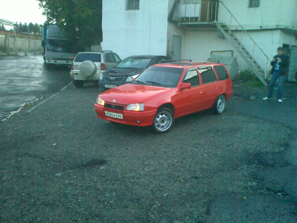

OPELdriver 3 Опубликовано 7 января, 2013 (изменено) Собственно мой агрегат))Опель кадетт 88года, ручная сборка в процессе из того что сделанно: мотор был моноинжектор, сделал инжектор, путем некоторых доработок))в итоге: головка от нексии 8кл, впуск от нее же, форсунки бош107, дмрв сименс волга, шкив колена таз2110, гена от десятки, мозги январь5.1, откатка в онлайне от Смирнова Павла)) жестянку закончили полным покрасом в июле 2011 и вот сейчашнее состояние это два дебила приехавших в меня, плюс оторвало рычаг левый, внедряется подрамник от вектры фото чтоб не скидывать скину ссылку на драйв2.руhttp://www.drive2.ru...tt_e/blindness/ Изменено 7 января, 2013 пользователем OPELdriver Поделиться сообщением Ссылка на сообщение Поделиться на другие сайты
александр1975 327 Опубликовано 7 января, 2013 вот только я не пойму если голова от КСЮ стоит восьмиклапанная,то почему ты датчик вакуума и родной процессор от нее не поставил???нафига расходомером заморачиваться? а если за показателями гнался...то проще 16ти клапанную голову от DONC поставить и к ней тюненый инжектор...собрать из того что было чтоб что то получилось? тогда все очень неплохо получилось. Поделиться сообщением Ссылка на сообщение Поделиться на другие сайты
ЮПеннсионер 57 Опубликовано 7 января, 2013 Твою энергию да в мирных целях Проще было купить нормальную машину 2 Поделиться сообщением Ссылка на сообщение Поделиться на другие сайты
александр1975 327 Опубликовано 7 января, 2013 Твою энергию да в мирных целях Проще было купить нормальную машинусамое интересное,что ничего выдающегося не получилось...проще и дешевле "рейсер" было бы купить... Поделиться сообщением Ссылка на сообщение Поделиться на другие сайты
OPELdriver 3 Опубликовано 7 января, 2013 дяденьки, вы пипец зануды! мне тачка от отца досталась, знаю её всю до винтика, собрал на январе мотор потому что это надежно и просто, 16чик тупо не нужен, у рейсера мотор так то тоже монобульбулятор.насчет выдающегося...задел правильный положен, почему я и не стал латать рычаг, а привариваю подрамник, сейчас идет так сказать стадия подготовки к двухлитровому мотору либо турбину поставлю на этот мотор.опять же всем переделкам мешает финансовая сторона в нынешней конфигурации у этой машины ремонтопригодность чуть ли не на уровне девятки, запчасти половина нексия половина тазик, а это немаловажно при повседневной езде а вариант купить пойти тачку за 500 тыс как у всех, это ваще не вариант Поделиться сообщением Ссылка на сообщение Поделиться на другие сайты
ЮПеннсионер 57 Опубликовано 7 января, 2013 Ну удачи тебе хотя на дороге от такой солянки на колесах лучше держаться подальше Поделиться сообщением Ссылка на сообщение Поделиться на другие сайты
александр1975 327 Опубликовано 7 января, 2013 дяденьки, вы пипец зануды!мне тачка от отца досталась, знаю её всю до винтика, собрал на январе мотор потому что это надежно и просто, 16чик тупо не нужен, у рейсера мотор так то тоже монобульбулятор.насчет выдающегося...задел правильный положен, почему я и не стал латать рычаг, а привариваю подрамник, сейчас идет так сказать стадия подготовки к двухлитровому мотору либо турбину поставлю на этот мотор.опять же всем переделкам мешает финансовая сторона в нынешней конфигурации у этой машины ремонтопригодность чуть ли не на уровне девятки, запчасти половина нексия половина тазик, а это немаловажно при повседневной езде а вариант купить пойти тачку за 500 тыс как у всех, это ваще не варианту каждого своя правда...а лучше батиного ничего и быть не может.сам батину пятнаху держу в хозяйстве.просто машина в результате переделки не становится лучше или оригинальнее.просто сборная солянка...да и нексию реально за 100килоруб можно легко взять... Поделиться сообщением Ссылка на сообщение Поделиться на другие сайты
OPELdriver 3 Опубликовано 7 января, 2013 я изначально на этой машине лет с 10 учился гайки крутить, а сейчас уже хобби совместил с профессией и нисколько не жалею да и эта машина легко поддается улучшениям, хочешь мотор-их навалом, хочешь дисковые тормоза вкруг-балку поменял на вектровскую и никто ниче тебе не скажет что это колхоз. а у ваза того же, открыл капот и думаешь откуда столько левого всего и желтого поганого цветавообще изначально тюнинг и всякие доработки чего либо это самовыражение и не более Поделиться сообщением Ссылка на сообщение Поделиться на другие сайты

german 1 041 Опубликовано 8 января, 2013 Вот то что ты "Кулибин" то тебе респект и уважуха, а вмешивание в конструкцию авто лично я против, полагаю что на заводе и в кб люди не глупые находятся, а в случае ДТП (что тебе не желаю) то пробывать доказывать что не козёл лично мне бы в такой ситуации не хотелось. Поделиться сообщением Ссылка на сообщение Поделиться на другие сайты
Vic123 261 Опубликовано 8 января, 2013 Да ну, парень использует заводские детали от других моделей Опеля, нормальный тюнинх 1 Поделиться сообщением Ссылка на сообщение Поделиться на другие сайты
ЮПеннсионер 57 Опубликовано 8 января, 2013 Да ну, парень использует заводские детали от других моделей Опеля, нормальный тюнинх Любая деталь прикрученная к машине должна быть просчитана Есть такой предмет детали машин так там есть формулы и правила Если както иначе -типа наглазок то это солянка и не место ей на дорогах общего пользования Поделиться сообщением Ссылка на сообщение Поделиться на другие сайты
