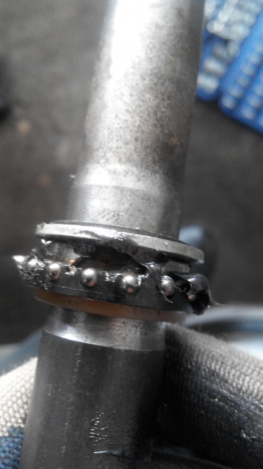

tolik.zt 2 Опубликовано 20 февраля, 2016 разбита или слетела втулка подшипника рулевого вала. у меня на ямках редуктор бил по валу руля - или с кузовом что, или косяк завода...спасло поднятие руля, хоть мне так и не удобно... но, видать до меня так ездили долго...закончилось тем, что лопнула не только пластиковая втулка на валу, но и сам верхний подшипник... заказал железо, сейчас жду... Поделиться сообщением Ссылка на сообщение Поделиться на другие сайты
tolik.zt 2 Опубликовано 20 февраля, 2016 так выглядят поврежденные подшипник и втулка подшипника рулевого вала на соболе... предположительно от ударов рулевого механизма по рулевому валу... Поделиться сообщением Ссылка на сообщение Поделиться на другие сайты
timur 9 Опубликовано 20 февраля, 2016 так выглядят поврежденные подшипник и втулка подшипника рулевого вала на соболе. предположительно от ударов рулевого механизма по рулевому валу.Втулка лопнула похоже?Откуда ж такой подшипник подобрать,с велосипеда наверно? Поделиться сообщением Ссылка на сообщение Поделиться на другие сайты
YaKuT-ST 132 Опубликовано 20 февраля, 2016 Втулка лопнула похоже?Откуда ж такой подшипник подобрать,с велосипеда наверно?продается в магазине, у себя менял, был люфт в подшипниках. и втулка и подшипники есть в продаже 1 Поделиться сообщением Ссылка на сообщение Поделиться на другие сайты
bedzin1966 72 Опубликовано 7 апреля, 2016 так выглядят поврежденные подшипник и втулка подшипника рулевого вала на соболе. предположительно от ударов рулевого механизма по рулевому валу.как выглядит этот подшипник и втулка в нормальном виде? может кто кат № скажет. туда ещё не лазил.но думаю пора.появился люфт руля(в верх.вниз) . Поделиться сообщением Ссылка на сообщение Поделиться на другие сайты

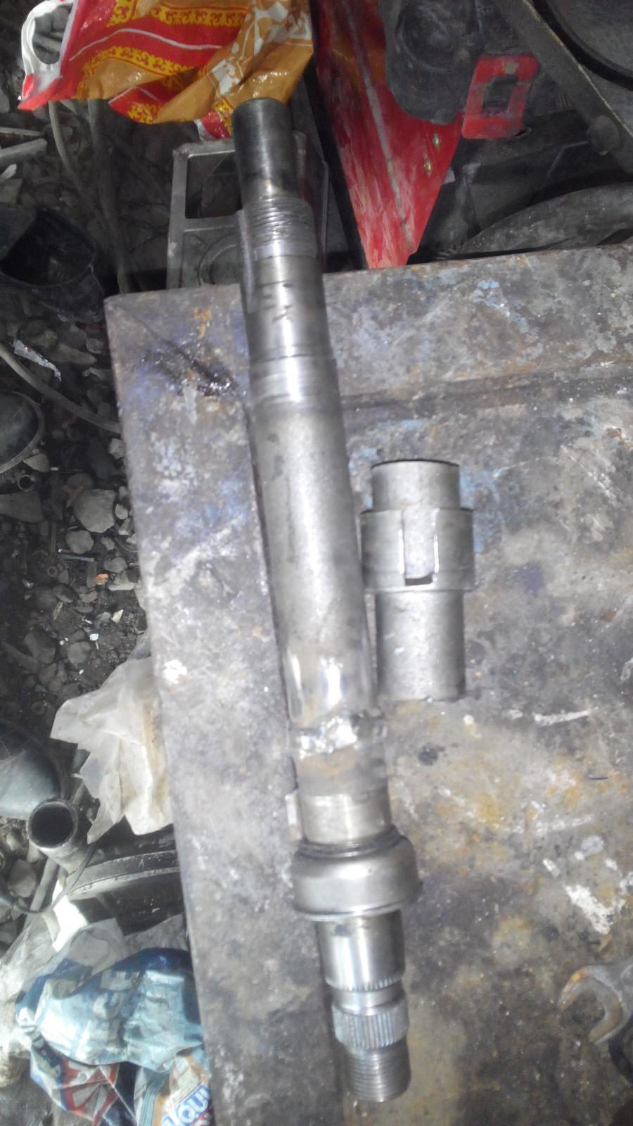

GoldeN 603 Опубликовано 12 мая, 2016 Сегодня разобрал все... крестовины на валу болтаются - стучат, сама колонка все потроха развалились... Купил бычковский вал и колонку за 1000р на разборе... говорит еще 5ток их валяется ))) все сделано по человечески чувствуется запас прочности, в колонке, металлические обоймы подшипников, разваливаться нечему, люфт можно убрать гайкой тупо затянув если появится, корпус и вал придется укоротить на 5.5см и переварить на него крепления, и сместить на валу противоугонку, руль пока тоже поставлю от зила (на 7см больше родного), т.к. посадочное руля мм на 5 больше у зила, как токарный запущу разберу в валу зиловском проточу отверстие под вал газели вставлю с шпонкой и обварю Поделиться сообщением Ссылка на сообщение Поделиться на другие сайты
GoldeN 603 Опубликовано 13 мая, 2016 (изменено) Поставил и колонку и вал, укоротил вал и корпус колонки около 5см, срезал все крепления с зиловкого и приварил газелевские, думал неудобно будет с большим рулем, в принципе нормально, может даже и менять не буду только теперь надо оплетку найти такого размера ). конструкция монолит, не грамма теперь болтанки в руле, нет пластиковых всяких втулок (правда небольшой люфт в редукторе присутствует) даже если и начнет болтаться подтянул подшипники и дальше погнал, есть под этот шлиц в магазинах и небольшие рули, современного вида, с камаза какого то Изменено 13 мая, 2016 пользователем GoldeN 2 Поделиться сообщением Ссылка на сообщение Поделиться на другие сайты
