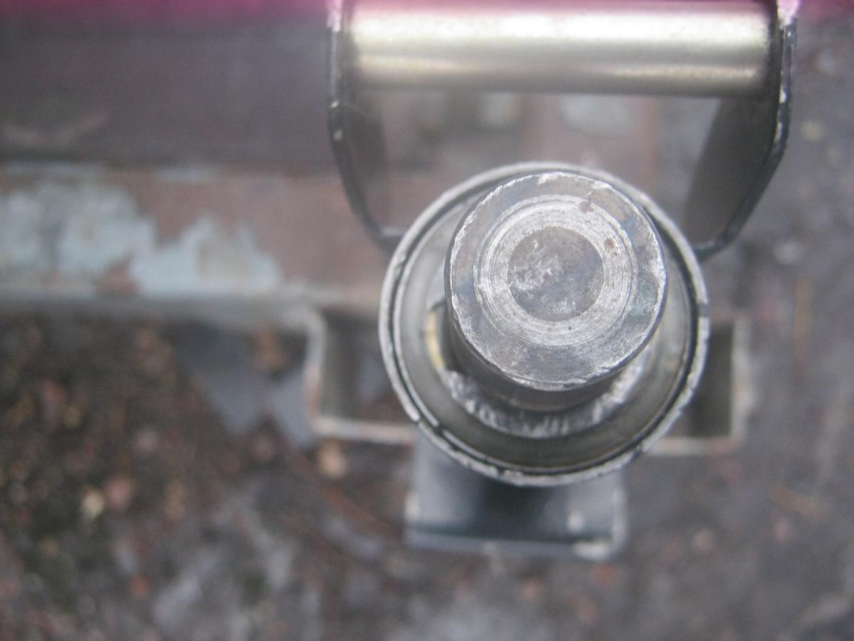

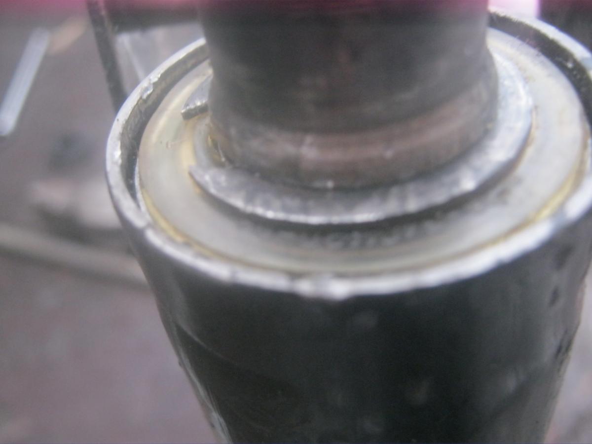

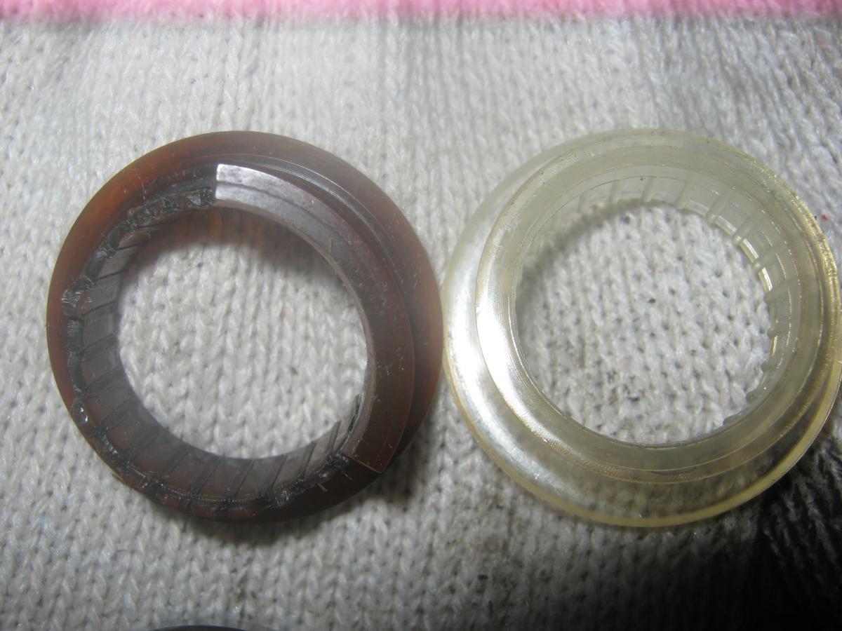

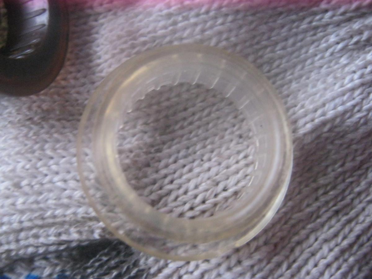

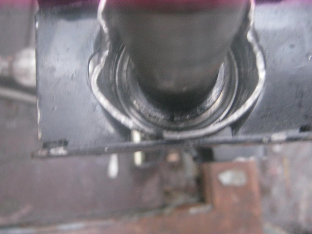

-Долго тоже терпел стук именно в рулевой колонке,снял её-post-23307-0-95925300-1513435862_thumb.jpg всю разобрал и всему виной оказалась изношенная втулка-post-23307-0-09193900-1513435817_thumb.jpg post-23307-0-43526800-1513435938_thumb.jpg
-Новая втулка аналогична с ВАЗ(на рынке еле нашёл такой редкий товар,в магазинах такой товар-большая редкость-post-23307-0-79372500-1513436423_thumb.jpg  Поменял заодно и подшипники-post-23307-0-08202200-1513436579_thumb.jpg post-23307-0-91479400-1513436753_thumb.jpg
-Всё это дело собрал в обратном порядке,теперь вообще зачёт-стука,люфта больше НЕТ!!!-post-23307-0-92844800-1513436667_thumb.jpgpost-23307-0-12445700-1513436680_thumb.jpgpost-23307-0-09600300-1513436695_thumb.jpg

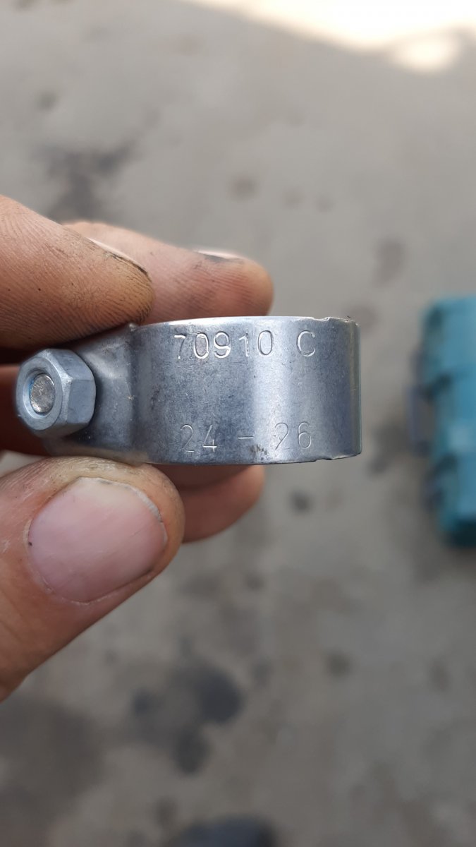

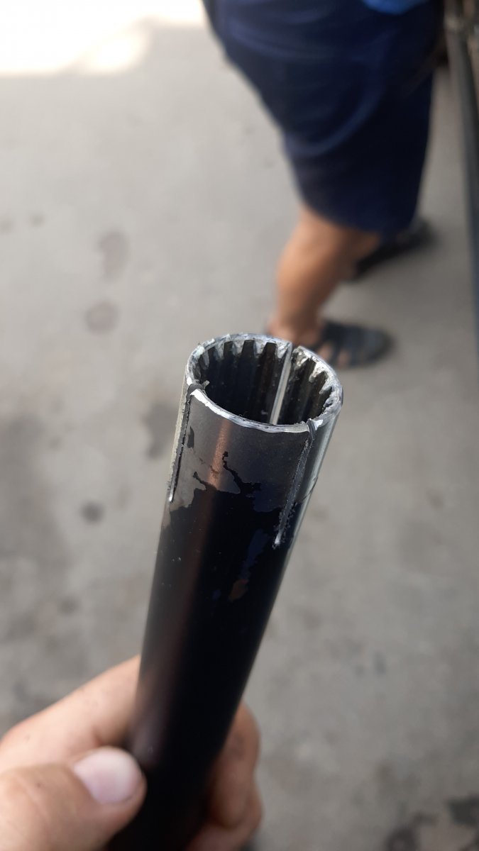

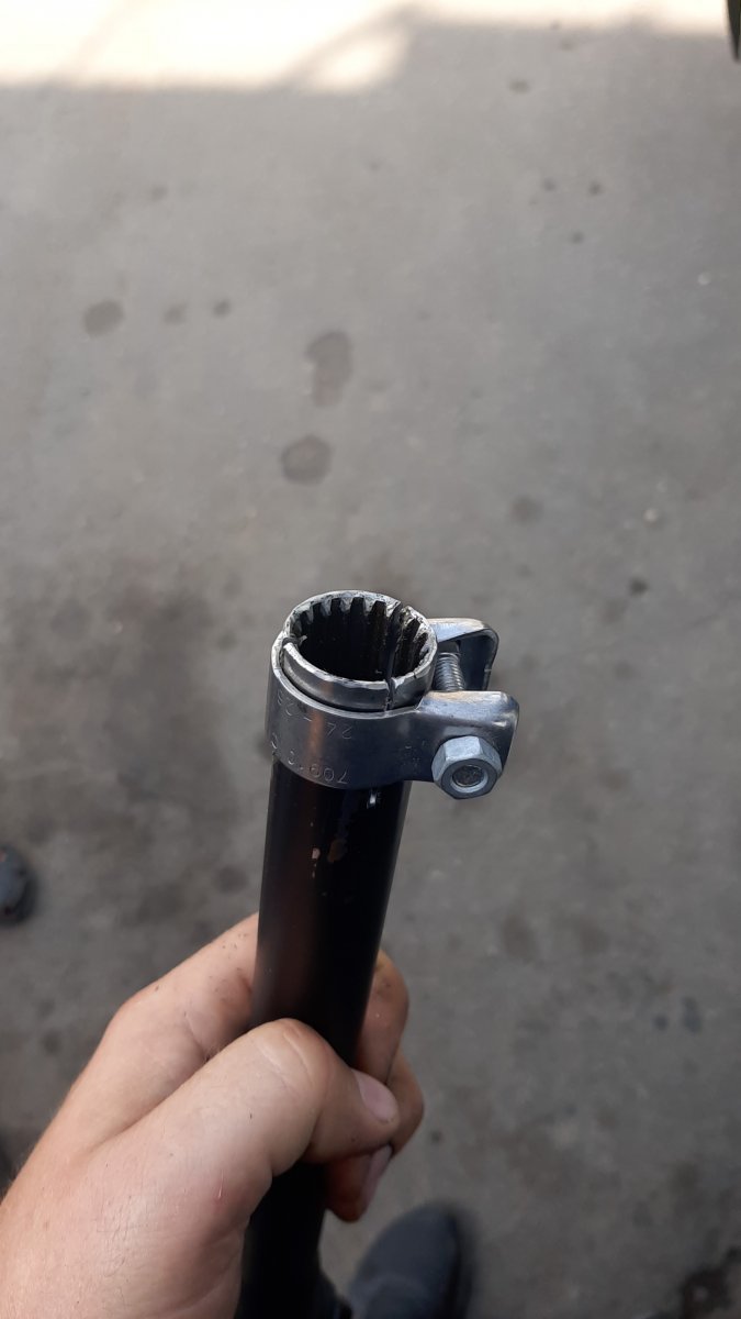

Neosap
Вот мой вариант ))))
Регулируешь по высоте и затягиваешь.
Хомут от глушителя Вебасто .
