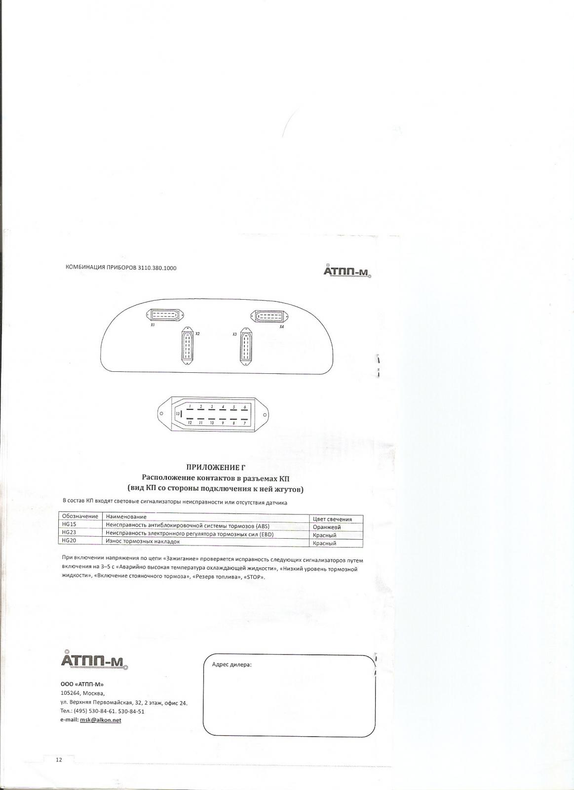

caterpillar 2 Опубликовано 18 февраля, 2013 купил сегодня такую, ценник 3500. так как на моей перестал работать тахометр со спидометром. попробовал поставить, вроде как подходит но показывает не все. тахометр молчал,спидометр не проверял, выезжать со стоянки не стал.горит лампа абс и ебд. почитал инструкцию - там написамно, что надо кое что поправить, и умные люди тоже самое говорили. завтра если руки не будут сильно заняты попробую разобраться, заодно и купленный отдельно бк попробую поставить Поделиться сообщением Ссылка на сообщение Поделиться на другие сайты
allllex81 4 Опубликовано 21 февраля, 2013 я себе тоже такую поставил.авто 2006года 405.22,полёт нормальный.Но что бы все корректно работало,часы не сбивались при каждом выкл. зажигании,и все остальное,надо провести некоторые манипуляции.1.надо на приборку подать пост.+,тоесть на колодке х2 к контакту 1 подключить пост.+.2.чтобы не горел абс надо сделать перемычку на колодке х3 между контактами 13 и 3.(или тупо подключить 13 контакт на х3 на массу),я так пологаю горение ебд лечиться таким же способом,(ебд-колодка х1 контакт 13),но я не проверял,меня не беспокоит.3.так же я сделал такую фигня (может кому понравиться сия замысловатая идея),на колодке х4 подключил (добавил) два провода в контакты 11 и 12 и провел их под капот,поставил под капотом бачек от 9-ки с датчиком уровня омыв. жидкости плюс поколдовал с крышкой расширительного бочка (внедрил в нее похожий датчик),и все это подключил к этим 2-ум проводам.Теперь если жидкостей станет мало,на приборке все вспывет (загорятся соответственные индикаторы)Объясню сразу зачем мне это.Я думаю многих раздрожает когда едешь себе по трассе,хорошо так,едеш,а тут вдруг как!!! закончиться незамерзайка (и как назло остановиться негде,одни сугробы или магазин где продавалась незамерзайка остался позади в 2-ух км. а до следующего ХЗ) меня лично это бесит.Ну а на расширительный, так здесь всё просто,ПРЕДУПРЕЖДЁН значит ПОДГОТОВЛЕН (у меня один раз порвало шланг,хорошо на бензоколонке,вовремя заметил)Если нужно фото выложу позднее,а пока вот,может кому пригодится. Поделиться сообщением Ссылка на сообщение Поделиться на другие сайты
allllex81 4 Опубликовано 22 февраля, 2013 сегодня чуток по фоткал.вот так выглядит под капотомhttps://radikal.ru/F/s017.radikal.ru/i415/1302/9c/73f36cac289f.jpg.htmlhttps://radikal.ru/F/s018.radikal.ru/i510/1302/8d/bfe669e0d61f.jpg.htmlhttps://radikal.ru/F/s48.radikal.ru/i119/1302/4b/fb93cf560b97.jpg.htmlа вот само подключение (напоминаю у меня машина 2006 года с 405.22 двигателем,данное на фото может отличаться.)https://radikal.ru/F/i076.radikal.ru/1302/32/f9ff47d81e12.jpg.htmlhttps://radikal.ru/F/s019.radikal.ru/i616/1302/95/df67084aba82.jpg.htmlhttps://radikal.ru/F/s018.radikal.ru/i514/1302/8e/067c90cf1bf1.jpg.htmlи вот результат.https://radikal.ru/F/s019.radikal.ru/i624/1302/5d/7e92c8b9b728.jpg.htmlнет индикации abs и EBDhttps://radikal.ru/F/s005.radikal.ru/i210/1302/52/e7f3acbf4acd.jpg.htmlтакже всё работает с индикацией жидкостей 1 Поделиться сообщением Ссылка на сообщение Поделиться на другие сайты
