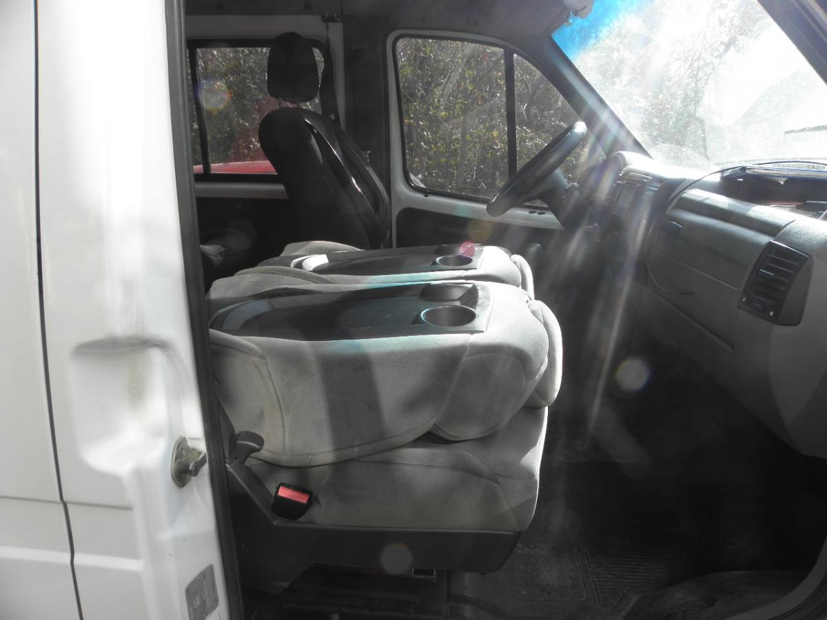

Дмитрий-34 15 Опубликовано 4 октября, 2014 Я пассажирскую "полторашку" поставил от Мерседеса ВИТО. по своим габаритам подошло оптимально! Да и к тому же в нем есть откидной планшетный столик с подстаканниками и практичный ремень безопасности для среднего пассажира. Конечно немного пришлось адаптировать крепление, но само сиденье имеет довольно четкие и удобные посадочные места! ( по сравнению с газелевским - оно как желе.) 1 Поделиться сообщением Ссылка на сообщение Поделиться на другие сайты
Дмитрий-34 15 Опубликовано 5 октября, 2014 Я пассажирскую "полторашку" поставил от Мерседеса ВИТО. по своим габаритам подошло оптимально! Да и к тому же в нем есть откидной планшетный столик с подстаканниками и практичный ремень безопасности для среднего пассажира. Конечно немного пришлось адаптировать крепление, но само сиденье имеет довольно четкие и удобные посадочные места! ( по сравнению с газелевским - оно как желе.) Если кому интересно - могу выложить фото Поделиться сообщением Ссылка на сообщение Поделиться на другие сайты
GAZ-2752 1 055 Опубликовано 17 октября, 2014 Если кому интересно - могу выложить фотоинтересно, выкладывай Поделиться сообщением Ссылка на сообщение Поделиться на другие сайты

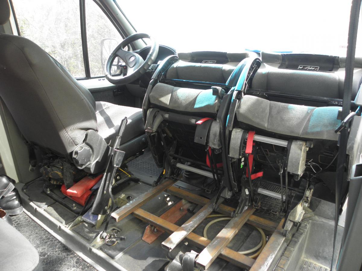

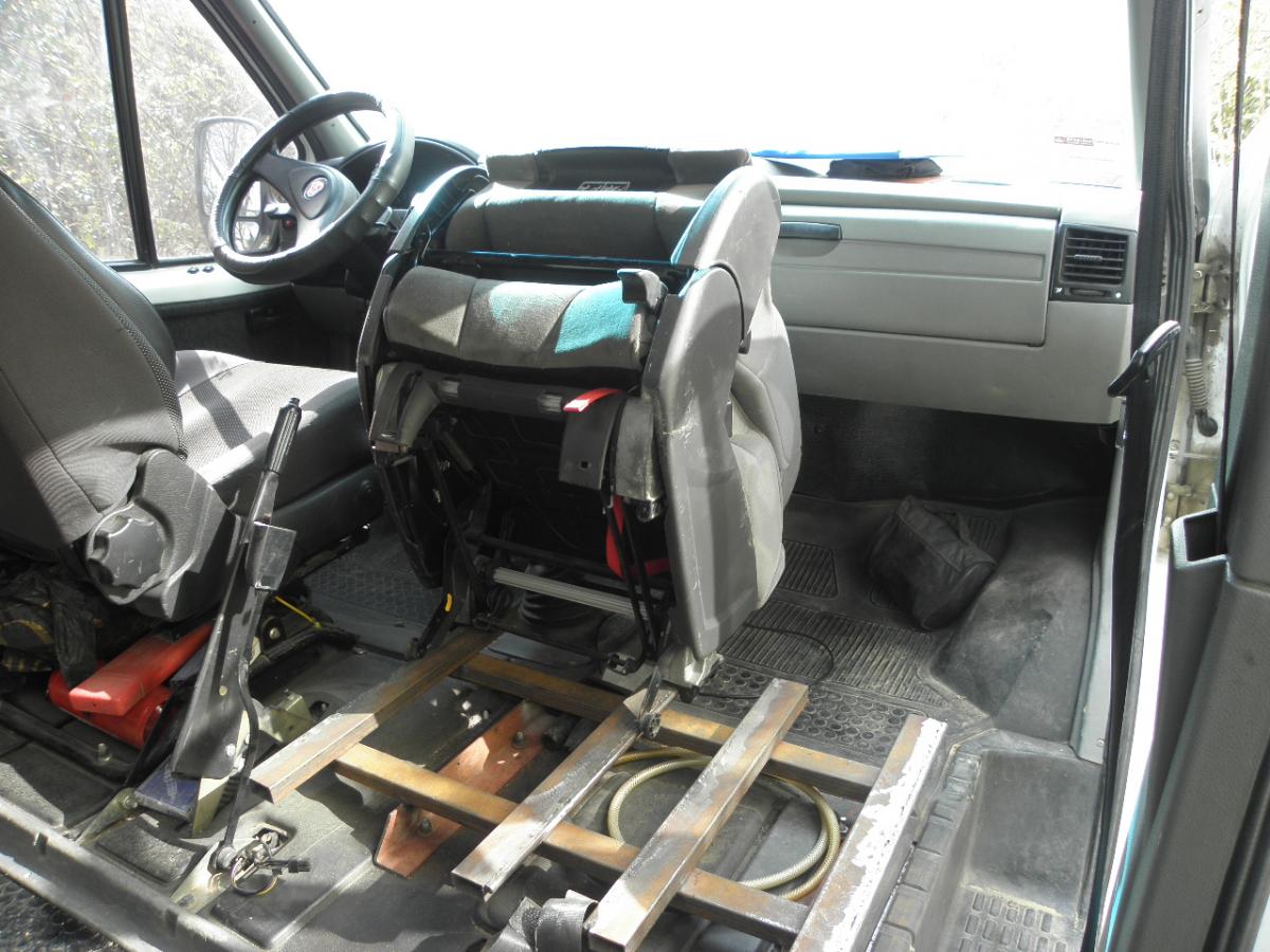

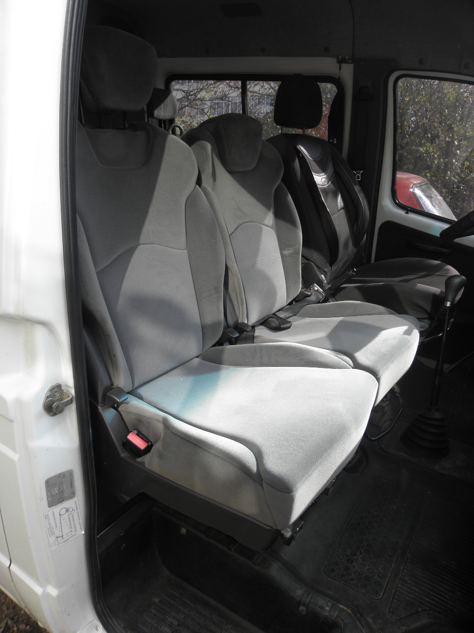

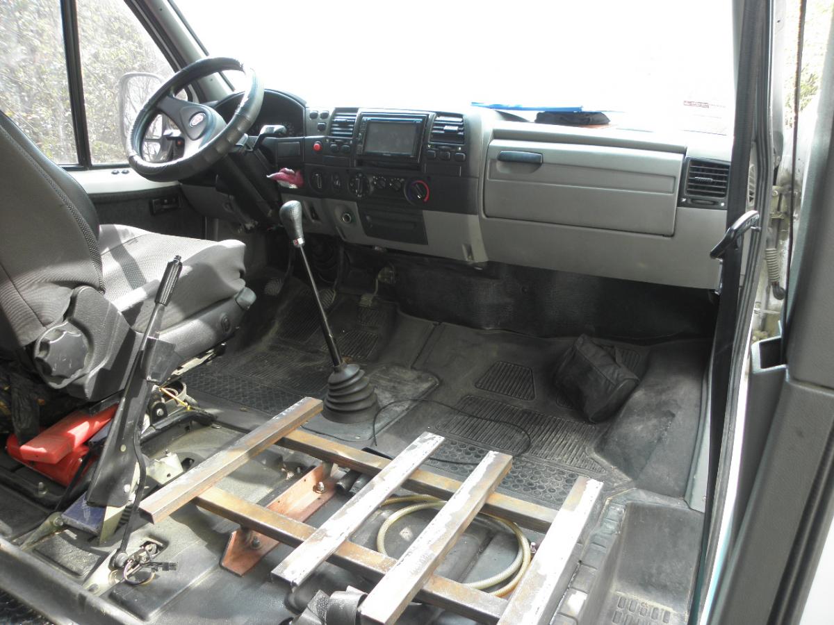

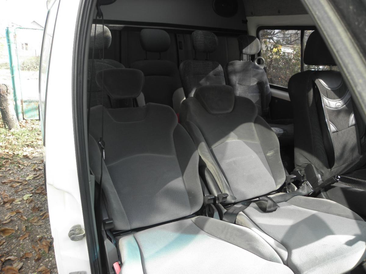

Антонов 5 Опубликовано 23 октября, 2014 Сидения от Рено - регулируется наклон, двигаются вперед-назад, складываются, быстросъемные. 2 Поделиться сообщением Ссылка на сообщение Поделиться на другие сайты
Toyota007 2 888 Опубликовано 23 октября, 2014 Антонов, Во сколько такое удовольствие вышло??? Поделиться сообщением Ссылка на сообщение Поделиться на другие сайты
