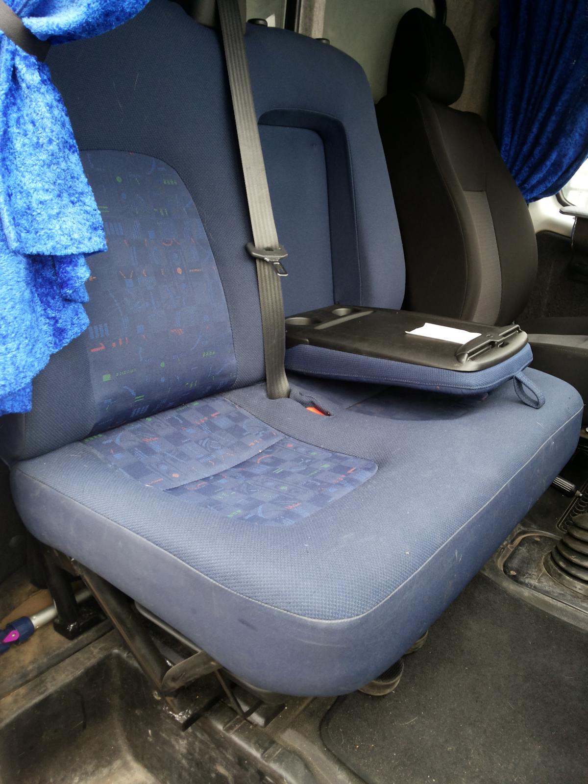

Антонов 5 Опубликовано 23 октября, 2014 Антонов, Во сколько такое удовольствие вышло???Сидения покупал по 2000р. Дешевле, к сожалению, только хлам. Крепление изготавливалось самостоятельно и еще не закончено: требует покраски. Поделиться сообщением Ссылка на сообщение Поделиться на другие сайты

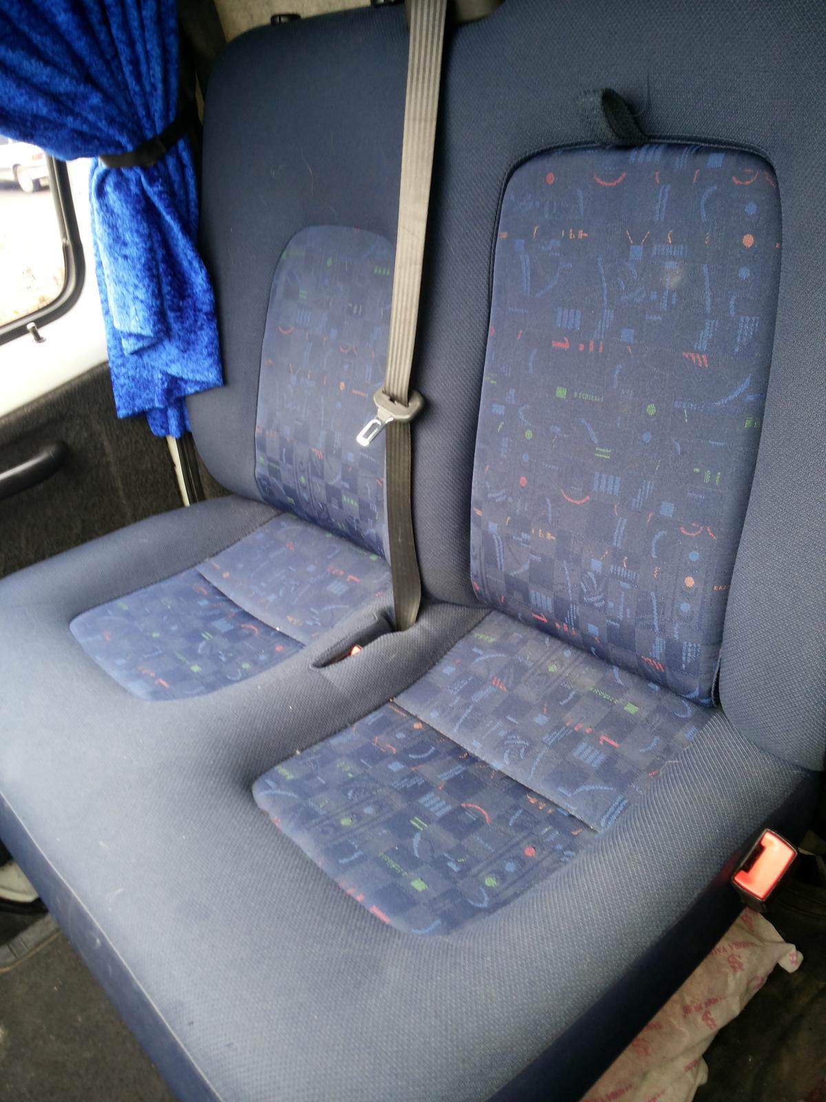

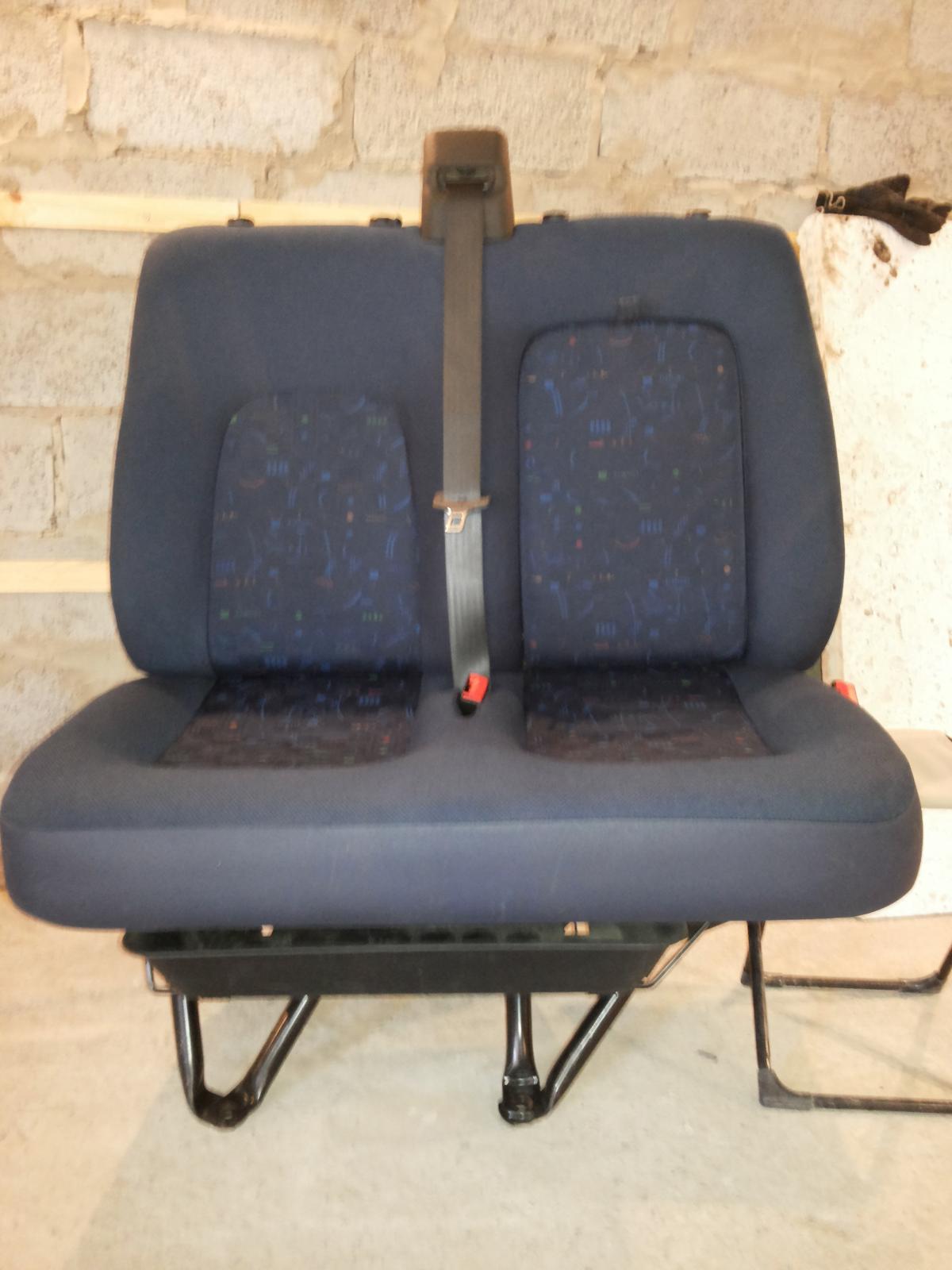

Дмитрий-34 15 Опубликовано 10 ноября, 2014 Дмитрий-34 сказал(а) 05 Окт 2014 - 22:14: Если кому интересно - могу выложить фото интересно, выкладывай Нравится Вот таким я его купил за 2 кило рублев, немного укоротив его родные "ноги" оно прекрасно встало в авто на мой взгляд и как показало время - функционально и удобно! 2 Поделиться сообщением Ссылка на сообщение Поделиться на другие сайты

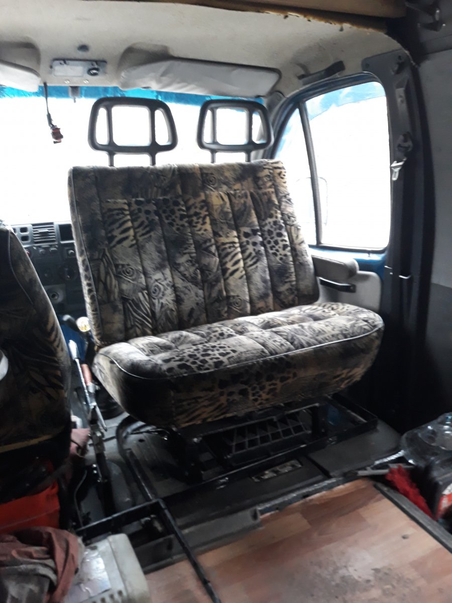

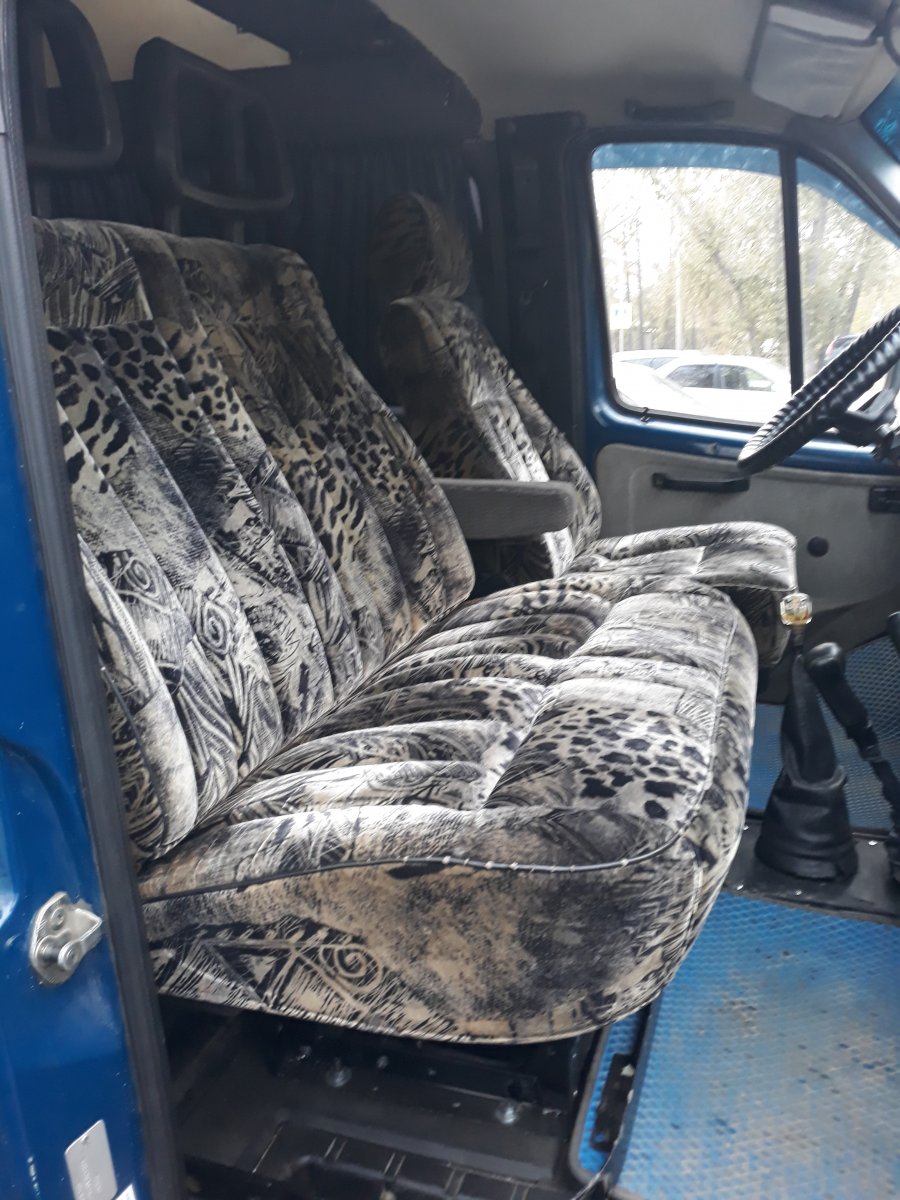

Churiken 5 Опубликовано 10 октября, 2020 Приветствую всех. Посмотрел в интернете много разных схем исполнения передних пассажирских сидений, послушал претензии пассажиров , и взяв болгарку и сварочник в руки заделал( правда еще не до конца) себе такую штуку. Хотел сделать наклонную спинку и подлокотник для левого пассажира. К несчастью попалось недорого поворотное сиденье от Хайса. Разабрав оба сиденья, стал кубатурить, как их поженить. В итоге добавилась еще проблема с дополнительным отопителем. Плюс еще хотелось сохранить внешний вид газелевских сидений, для исключения недоразумений на дороге с инспекторами ДПС. Получилось, пока, вот так.. Завтра, днем добавлю фото транформации сидения Поделиться сообщением Ссылка на сообщение Поделиться на другие сайты

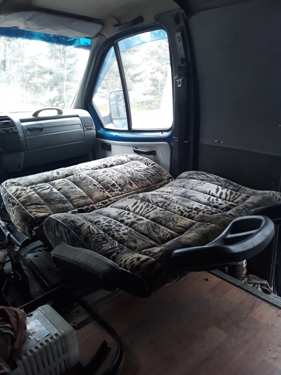

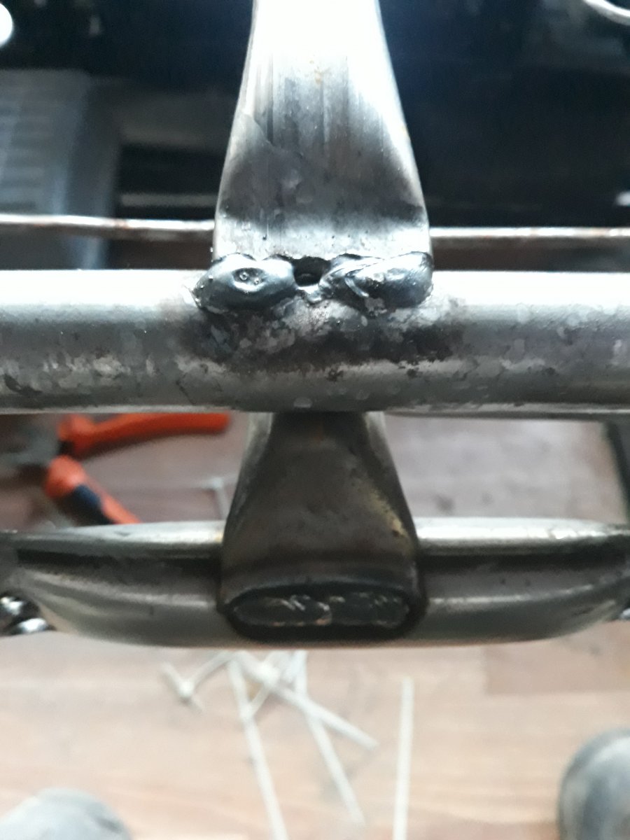

Churiken 5 Опубликовано 11 октября, 2020 Вариант со шторой Станину из уголка сварил, на нее поворотны механизм от сиденья Хайса, на болтах. К ней гибрид со срощеных спинок сидений Хайса и Газели. Чехол спинки и поролонка газелевские. На поджопнике поролонка тоже газелевская, тока немного снизу подрезанная. Крепление подлокотника с соболевского сиденья приварил к спинке. 1 Поделиться сообщением Ссылка на сообщение Поделиться на другие сайты
Churiken 5 Опубликовано 11 октября, 2020 Наклон спинки регулируется В разложенном состоянии Поделиться сообщением Ссылка на сообщение Поделиться на другие сайты
Churiken 5 Опубликовано 11 октября, 2020 А вот самповоротный механизм. 1 Поделиться сообщением Ссылка на сообщение Поделиться на другие сайты
