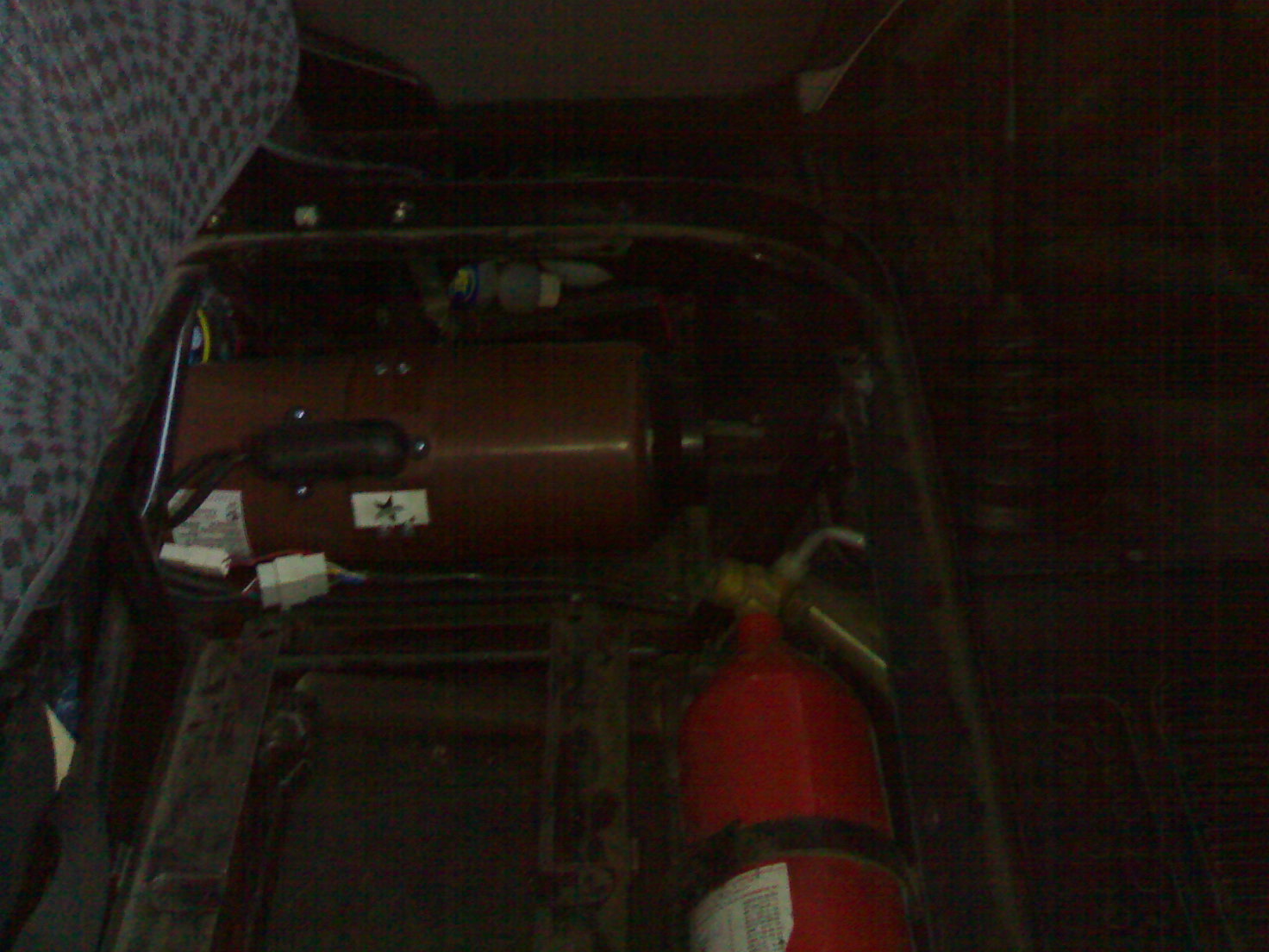

Свинец 0 Опубликовано 6 мая, 2008 Автономка установлена на штатном месте огнетушителя под пассажирским сидением. Привозили из Самары. Стоимость14.500. Питание 12 или 24 вольта. Топливо: дизель. бензин. С топливным бачком или прямой забор из бака. Поделиться сообщением Ссылка на сообщение Поделиться на другие сайты

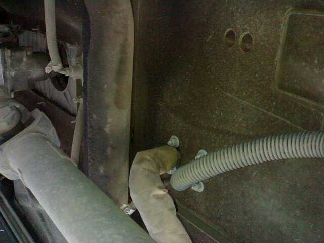

tvel1 36 Опубликовано 6 мая, 2008 Автономка установлена на штатном месте огнетушителя под пассажирским сидением. Привозили из Самары. Стоимость14.500. Питание 12 или 24 вольта. Топливо: дизель. бензин. С топливным бачком или прямой забор из бака.Ах какое полезное изобретение!!! Хотелось бы побольше и поподробнее узнать... Поделиться сообщением Ссылка на сообщение Поделиться на другие сайты
Свинец 0 Опубликовано 6 мая, 2008 Ах какое полезное изобретение!!! Хотелось бы побольше и поподробнее узнать...На минимальных оборотах обогревает 70 куб. метров в час и расходует 120 гр. топлива. На максимальных оборотах обогревает 120 куб. метров в час и расходует 370 грамм топлива! Режим запуска и остановки ручной (пульт управления). Масса не более 10 кг. Потребляемая мощность: Макс. 40-35 вт. Мин. 10-9 вт. Автономка работает независимо от работы двигателя! Поделиться сообщением Ссылка на сообщение Поделиться на другие сайты

karell 156 Опубликовано 6 мая, 2008 Автономка установлена на штатном месте огнетушителя под пассажирским сидением. Привозили из Самары. Стоимость14.500. Питание 12 или 24 вольта. Топливо: дизель. бензин. С топливным бачком или прямой забор из бака.Скажите пожалуйста, это случайно не "Планар", Самарского предприятия "Теплостар"? Поделиться сообщением Ссылка на сообщение Поделиться на другие сайты
grib63 3 Опубликовано 6 мая, 2008 Автономка установлена на штатном месте огнетушителя под пассажирским сидением. Привозили из Самары. Стоимость14.500. Питание 12 или 24 вольта. Топливо: дизель. бензин. С топливным бачком или прямой забор из бака.А в Самаре если не секрет где преобритали.Хочу пробить эту контору кто и где и как производит. Про предпусковые прогреватели слышал а про автономки нет может это одна и таже контора. а то зима не загорами. ГОТОВЬ САНИ ЛЕТОМ А ТЕЛЕГУ ЗИМОЙ. Поделиться сообщением Ссылка на сообщение Поделиться на другие сайты
karell 156 Опубликовано 6 мая, 2008 А в Самаре если не секрет где преобритали.Хочу пробить эту контору кто и где и как производит. Про предпусковые прогреватели слышал а про автономки нет может это одна и таже контора. а то зима не загорами. ГОТОВЬ САНИ ЛЕТОМ А ТЕЛЕГУ ЗИМОЙ.Завод изготовитель ООО"Теплостар". Самара, ул. Лесная 11, (846)270-6864, 6509. Но заранее хочу предупредить. автономка "Планар", а только эту делают в "Теплостаре", работает только на соляре. На заводе утверждают, что соляра вредна устройству. Поделиться сообщением Ссылка на сообщение Поделиться на другие сайты
