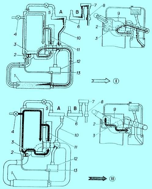

F61621 45 Опубликовано 24 июня, 2015 (изменено) Вопрос , сейчас на машине установлена кабина от бизнеса с камня , с вебастой . Под капотом появился тройной кран отопителя , у меня раньше был только в салоне на один патрубок. Схема охлаждения по цифрой 5 кран. Сейчас куча трубок и не разберусь как ее вебасту подключить . если можно то со схемой. Изменено 24 июня, 2015 пользователем F61621 Поделиться сообщением Ссылка на сообщение Поделиться на другие сайты
