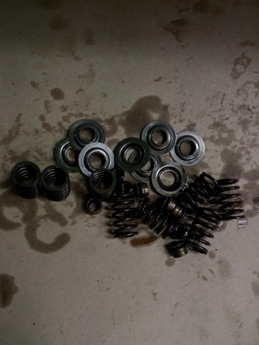

367 31 Опубликовано 10 апреля, 2013 тоже слетали были геце сначала 4 шт по одному на каждый цилиндр потом 2 шт и итоге заменил на СМ посмотрим что будетЯ вообще смирился с этой бедой примерно раз в 50тыс меняю колпачки,последний раз менял 8шт слетевших было,на герметик пробывал,а он как с конуса оттуда,я его туда а он оттуда,сейчас опять задымила и масло доливаю дофига попробую как кто то тут написал на супер клей.Удачи всем на дорогах! Поделиться сообщением Ссылка на сообщение Поделиться на другие сайты

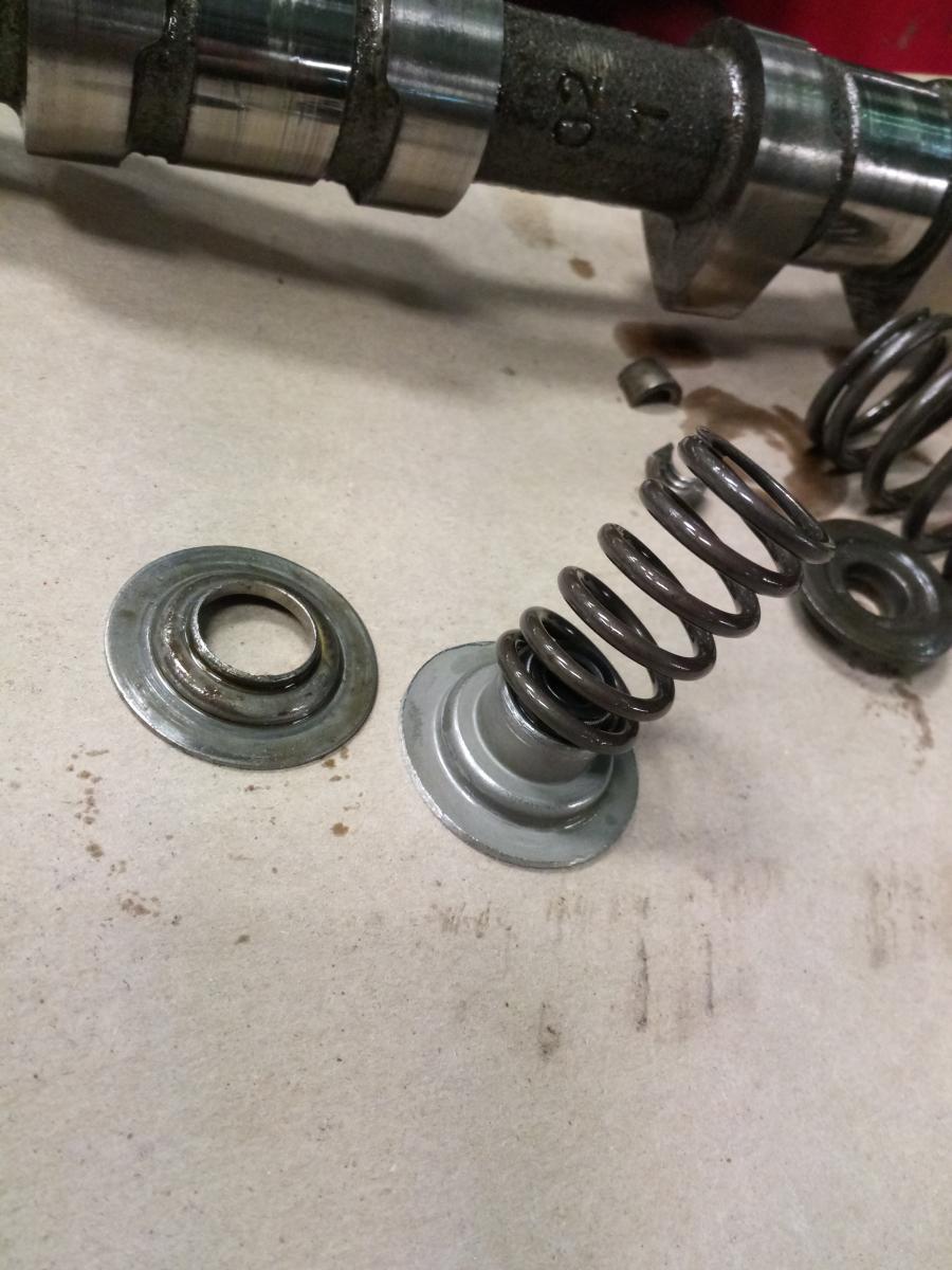

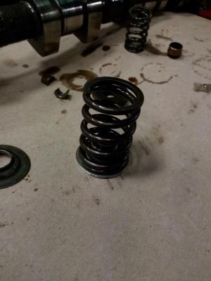

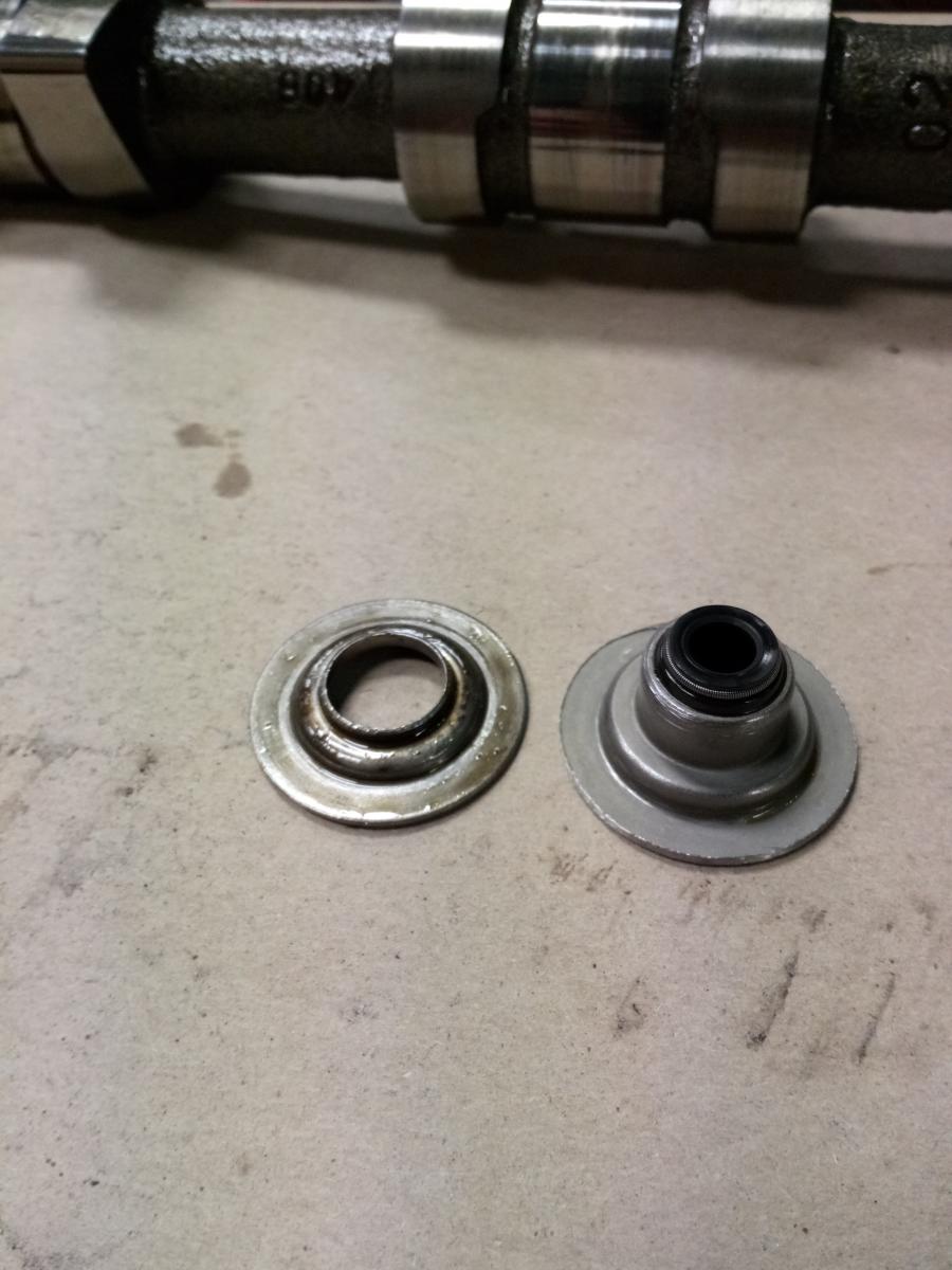

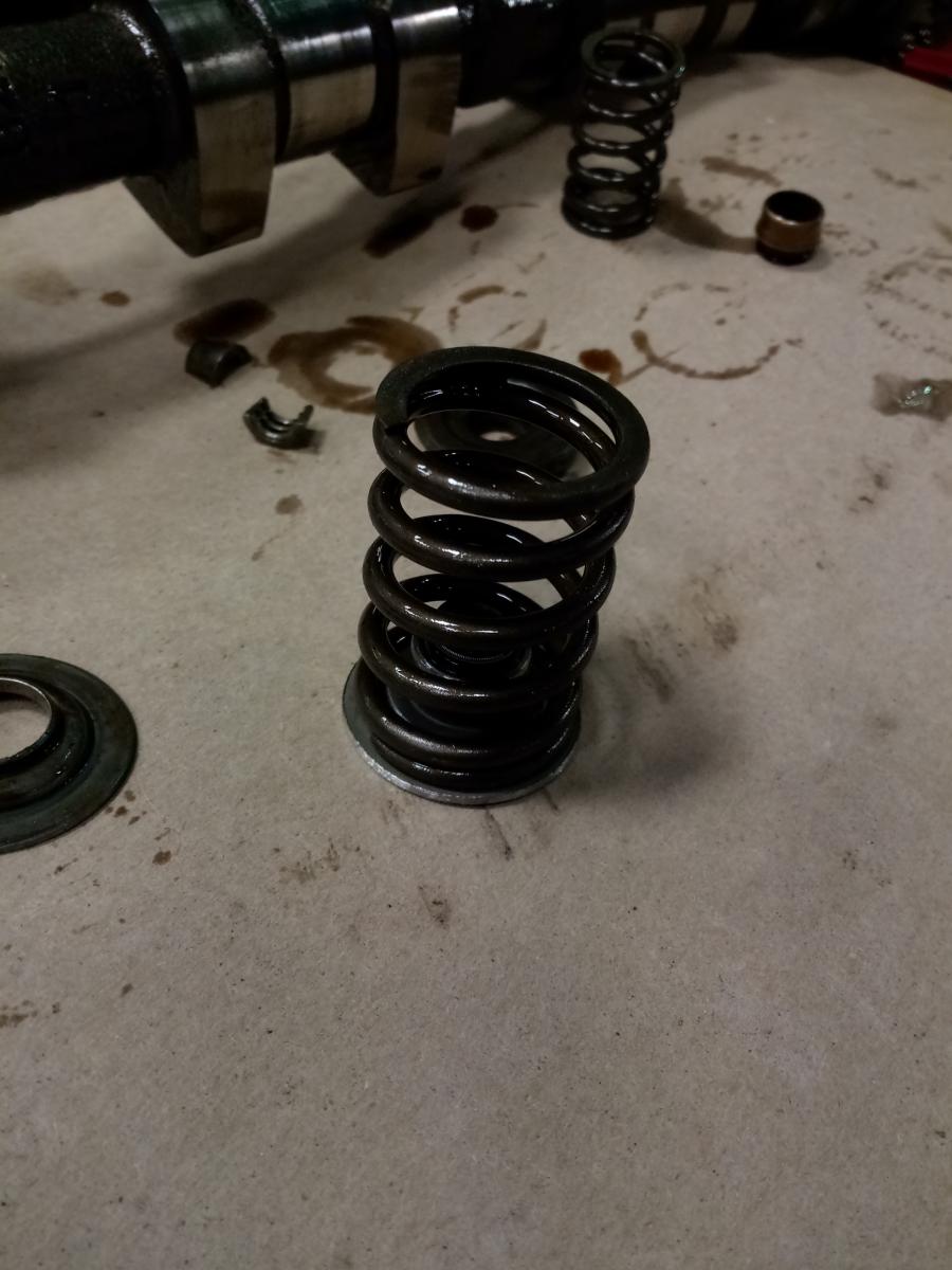

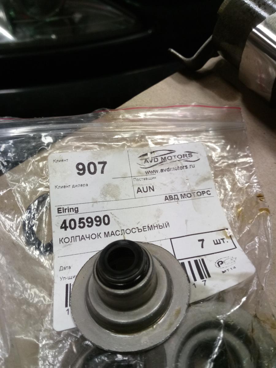

Пионер 13 Опубликовано 9 февраля, 2019 Подниму древнюю тему, думаю есть ещё люди, для кого это актуально. Намучился я с этими колпачками, клеил их тоже. Последний раз слетели все 8 выпускных. Где - то вычитал про колпачки, которые зажимаются пружинами, потом назаказывал пяток разных артикулов, методом исключения нашёл возможный вариант. Сегодня поставил на весь выпуск новые колпачки. Они примерно на мм выше, чем родные получаются, на них не садятся маленькие пружины, пришлось собирать без пружин (но их на евро 3 и нет с завода, я сам ставил). Внешний диаметр тарелки немного больше,чем у родной, видно на фото, но это легко исправляется. Собрал только сегодня, поэтому о успехе рано говорить, но потом лень писать будет. Прикрепляю фото, там всё видно и понятно. Артикул лучше брать именно этот, потому, что по кроссу (более дешёвому) мне пришло не то. Поделиться сообщением Ссылка на сообщение Поделиться на другие сайты

Пионер 13 Опубликовано 10 февраля, 2019 Поездил сегодня немного, вроде всё хорошо, сизое облако при запуске пропало, мотор покрутил до отсечки, не дымит, так что, думаю, тарелки до колпаков не достают. Запах специфический пропал. Осталось только убедиться, что упал расход масла.Про резерв знаю, но их не нашёл. К тому же моя технология вообще исключает слетание.Задним числом подумалось, надо было мазануть низ колпачков герметиком - есть вероятность попадания масла под колпачок снизу, я не уверен, что резиновая часть колпачка плотно садится на втулку. Поделиться сообщением Ссылка на сообщение Поделиться на другие сайты
Пионер 13 Опубликовано 30 мая, 2019 Проездил на колпачках около 7 тысяч километров, дальше рассухарился клапан, пришлось выкинуть голову. Эксперимент считаю удачным, так как за эти семь тыс масло не доливал совсем, а уровень в норме. 1 Поделиться сообщением Ссылка на сообщение Поделиться на другие сайты

олег самара 309 Опубликовано 9 июня, 2019 Подниму древнюю тему, думаю есть ещё люди, для кого это актуально. Намучился я с этими колпачками, клеил их тоже. Последний раз слетели все 8 выпускных. Где - то вычитал про колпачки, которые зажимаются пружинами, потом назаказывал пяток разных артикулов, методом исключения нашёл возможный вариант. Сегодня поставил на весь выпуск новые колпачки. Они примерно на мм выше, чем родные получаются, на них не садятся маленькие пружины, пришлось собирать без пружин (но их на евро 3 и нет с завода, я сам ставил). Внешний диаметр тарелки немного больше,чем у родной, видно на фото, но это легко исправляется. Собрал только сегодня, поэтому о успехе рано говорить, но потом лень писать будет. Прикрепляю фото, там всё видно и понятно. Артикул лучше брать именно этот, потому, что по кроссу (более дешёвому) мне пришло не то.IMG_20190209_183953.jpgНа Евро-3 стоят по одной пружине,но проволока толщиной 4 мм.На "восьмых" толщина 3.5 мм 1 Поделиться сообщением Ссылка на сообщение Поделиться на другие сайты
олег самара 309 Опубликовано 15 июня, 2019 Выпуск должен магнитится только с торца, по крайней мере на самарских клапанах,где твердосплавная напайка. Впуск магнитится весь.. Поделиться сообщением Ссылка на сообщение Поделиться на другие сайты
