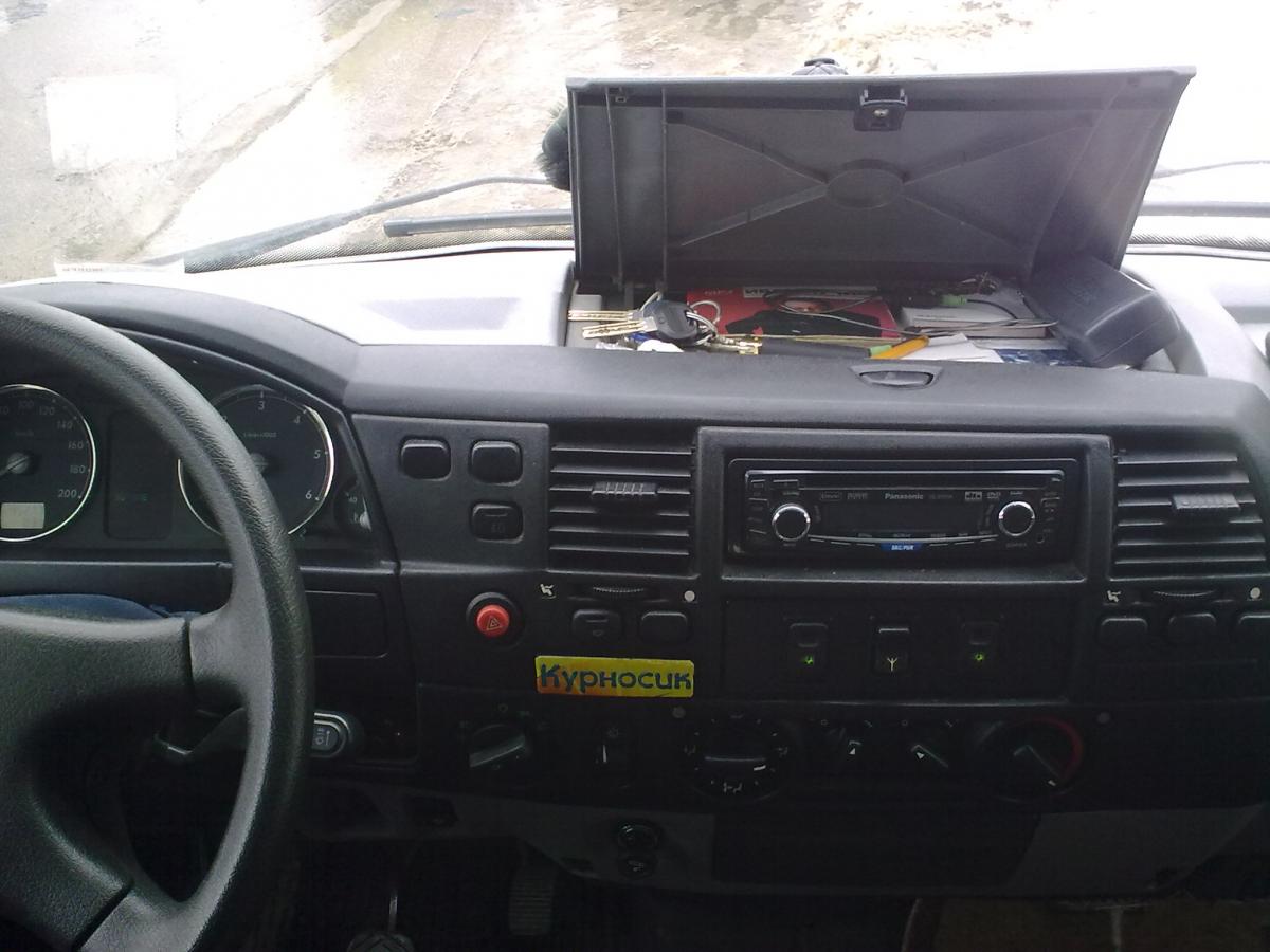

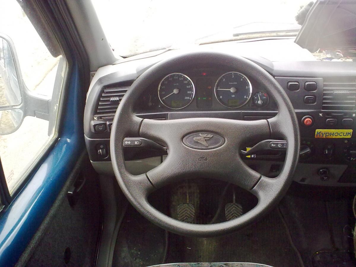

Всем привет! Просмотрел я на форуме тюнинг и решил фотки своей машины тоже выкинуть немного.За качество прошу прощения))на телефон щелкал.
Ну первое это приборка, у меня обыкновенная стояла. машина ГАЗ 2705 2007г.Вот фотки и не большой комент) прям на фото.post-60970-0-69357800-1364652635_thumb.jpgpost-60970-0-39630500-1364652651_thumb.jpg

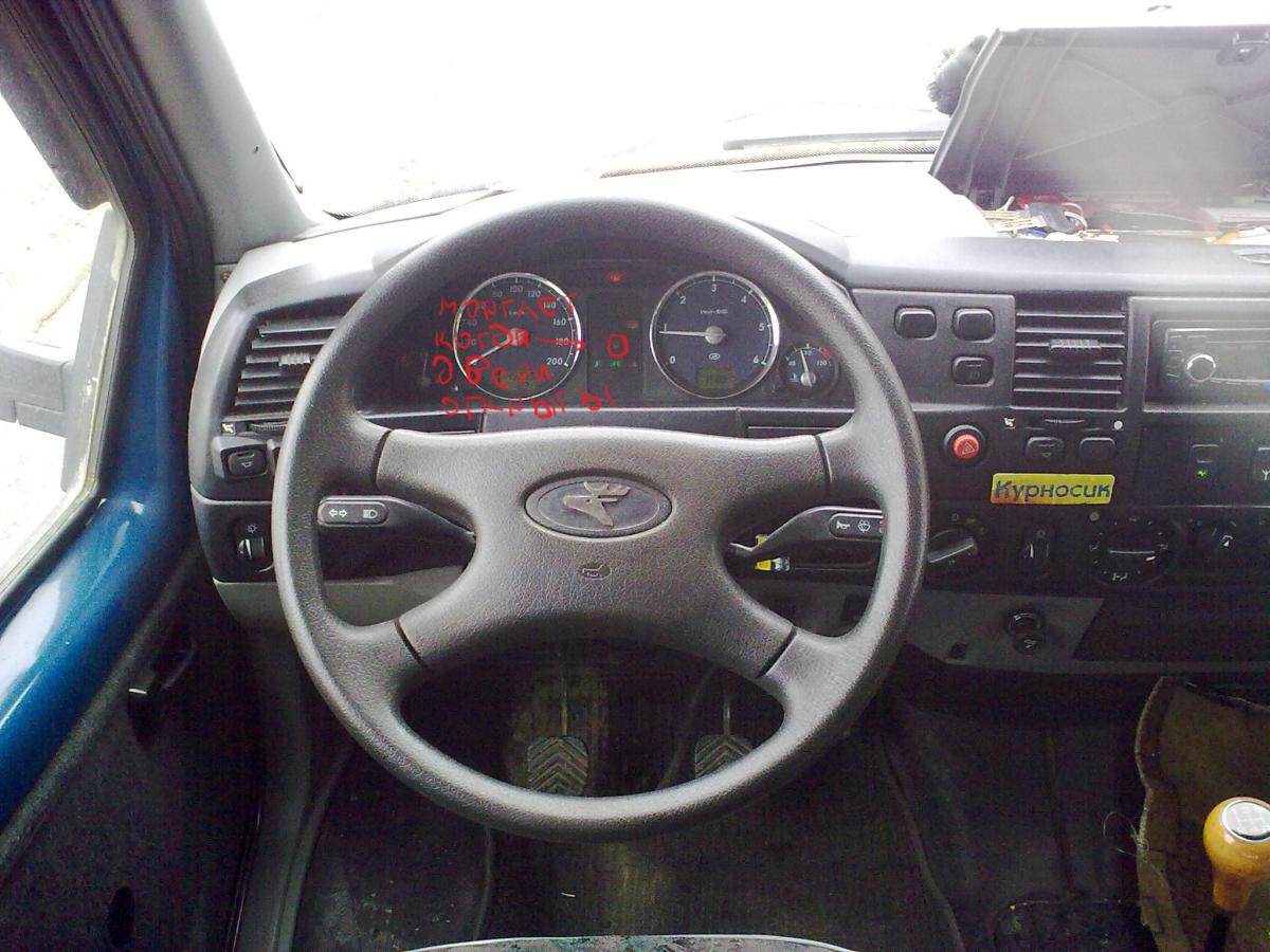

Дальше рульpost-60970-0-23999200-1364652707_thumb.jpg Руль я снял с новой Нивы нахаляву потому как покупать дорого да и не интересно)).Руль я такой поставил из за сигнала который находиться на самом руле ну и он на много лучше мягче и удобней чем родной Газелевский (старого образца) и по размеру такой же.

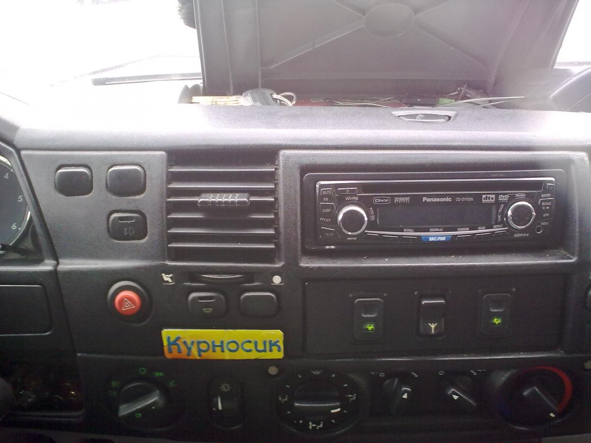

Дальше кнопки электростеклоподьемникаpost-60970-0-74935300-1364653206_thumb.jpgpost-60970-0-22852500-1364653230_thumb.jpgлевая и правая это стеклоподьемник а по середине кнопка замка боковой двери ( машина 7 мест) и еще этот
замок открывается отделной кнопкой с брелка сигнализации.

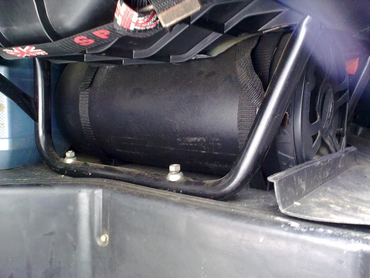

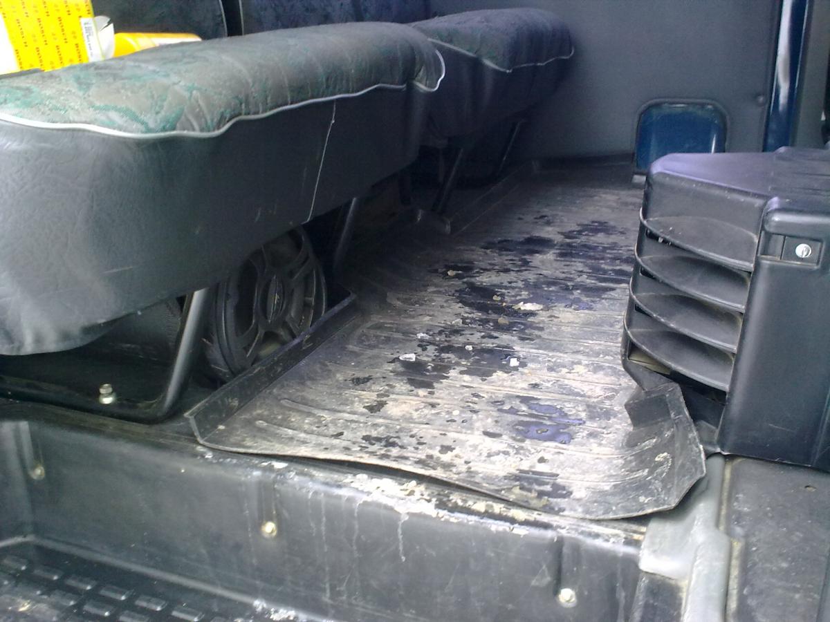

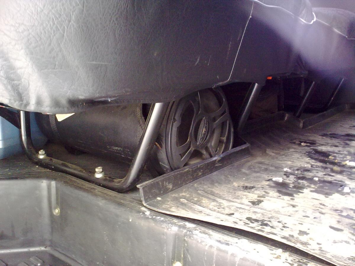

Ну и .. Сабвуфер) его я поставил так-->post-60970-0-01289700-1364653503_thumb.jpgpost-60970-0-72468500-1364653580_thumb.jpgpost-60970-0-67080700-1364653592_thumb.jpg и еще у меня есть крепление телевизора для заднего ряда сидений но я забыл его сфотать.
Конечно во всем этом есть много мелочей которые я опустил потому как фоток буит очень много,если кому интересно отпишу точнее с фотами

Сердж, ну ты молодец конечно, двигаешь тему вперёд.удачи B)

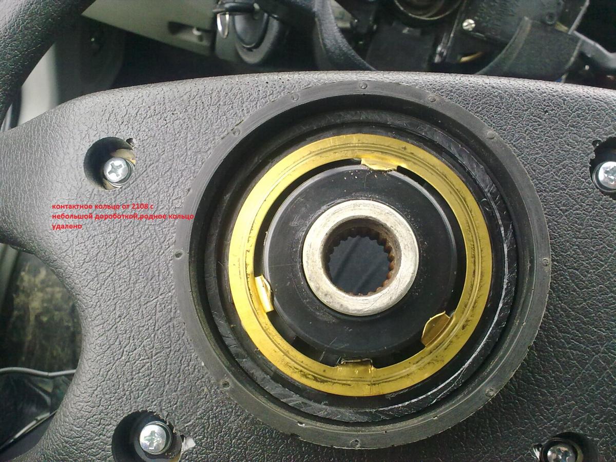

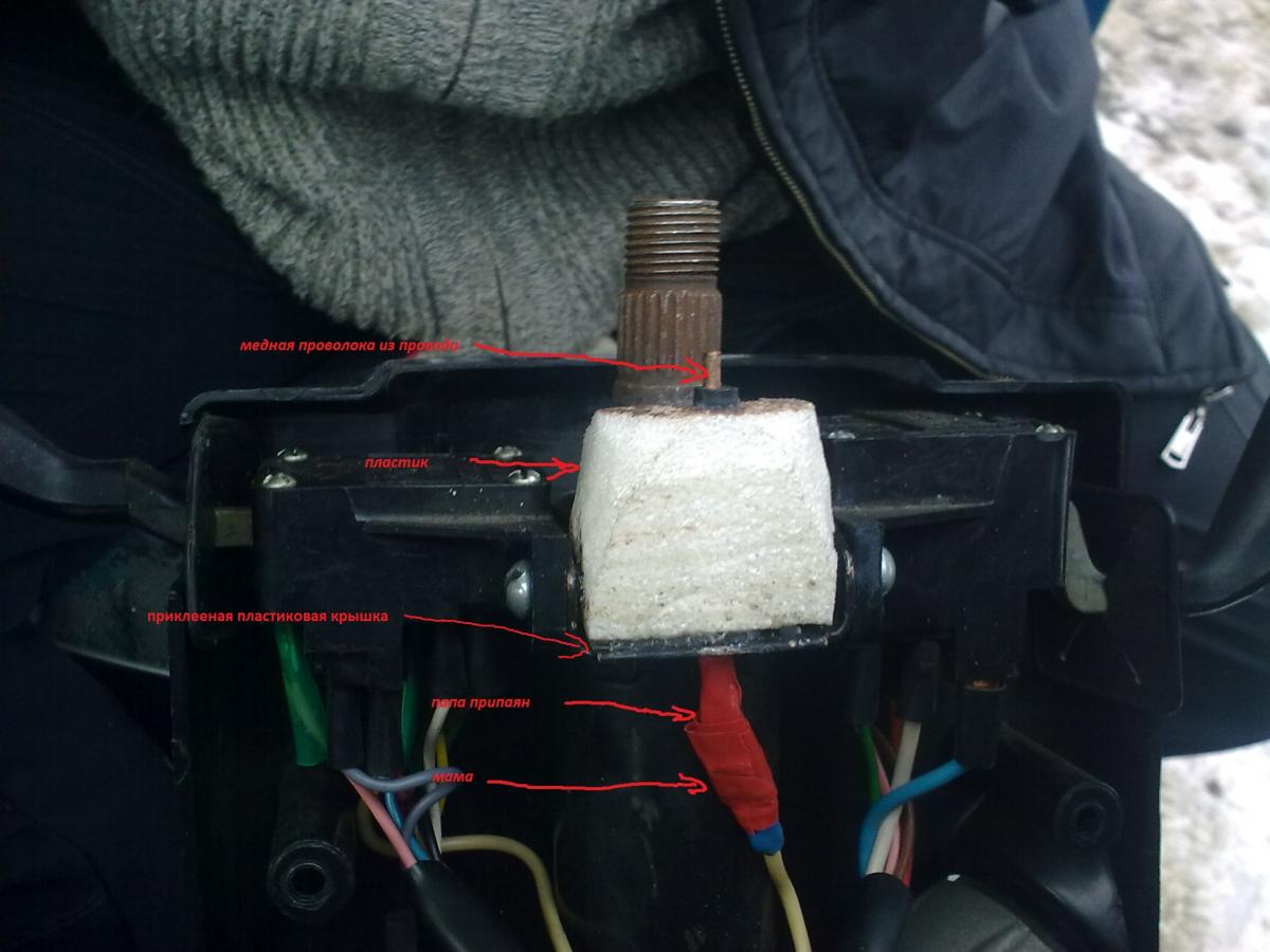

Про руль понравилось. Отпишись как контакты сигнала присобачил.
Сердж
Лады, время буит на работе сделаю фотки и вылажу
Сердж

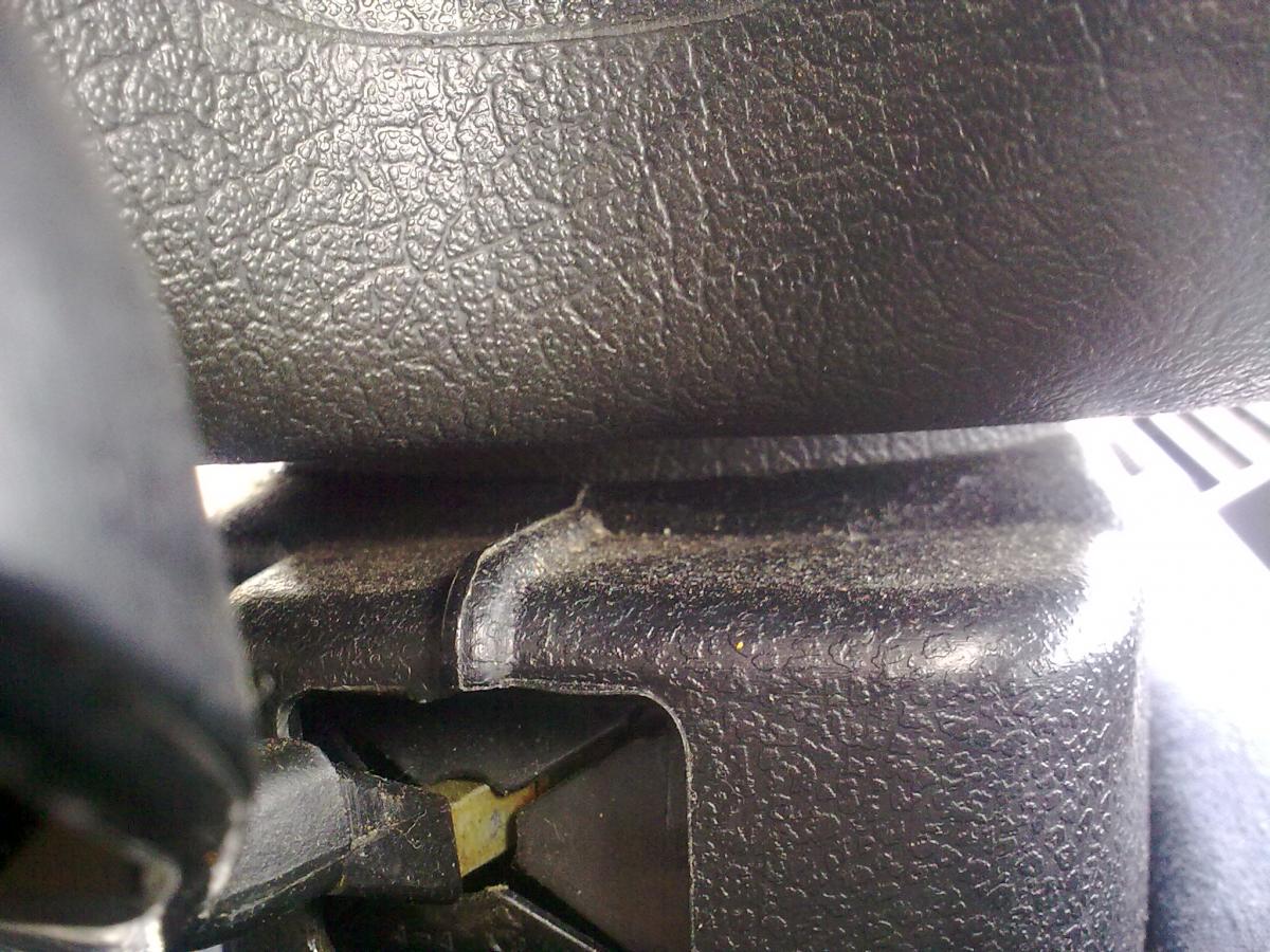

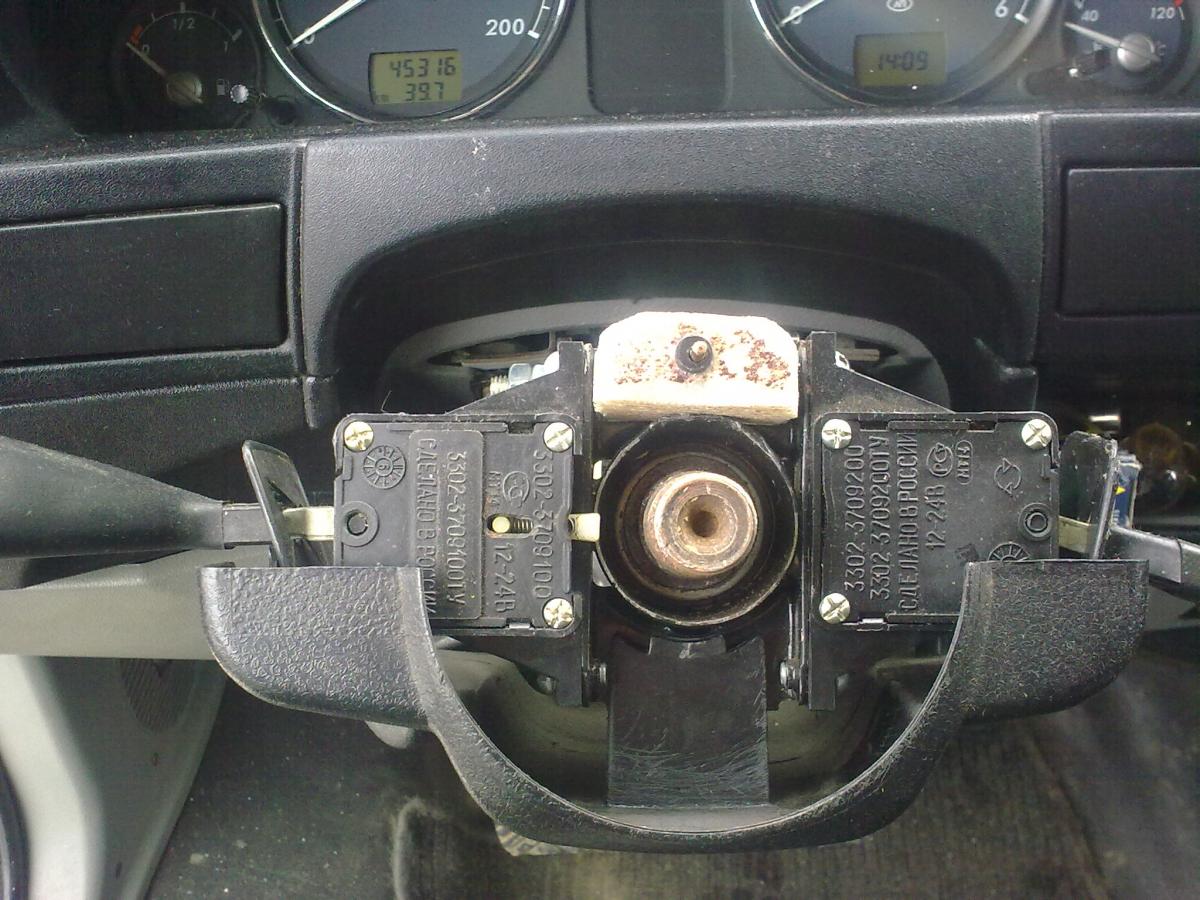

Корче вот так как то))
на проволоке припаяна не большая шайбочка+ пружина и закрыто все это пластиковой крышкой снизу
контактное кольцо с 2108 покупал в сборе потом сам переделал на руль.Родное кольцо удалил.Ну как то вот так)).
Ну и небольшая дороботка рулевой панели и руль стоит безо всеких щелей и просветов

выключатели поворотников отщелкиваются при возврате руля?
Сердж
Да конечно тут фотка старая  я потом доделал чутка руль, приварил небольшие пластинки как на родном руле  так что всё норм, если надо фото скину

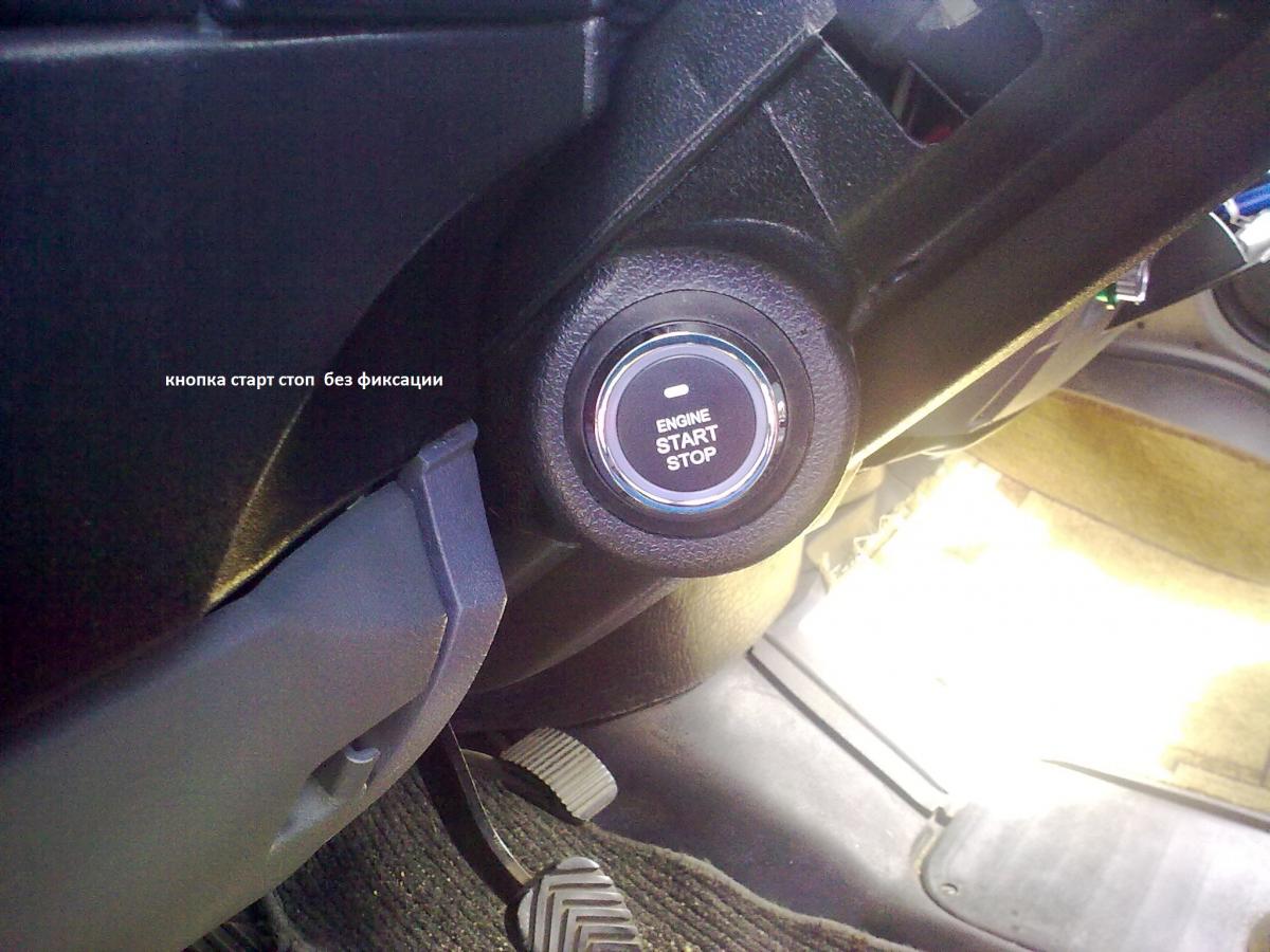

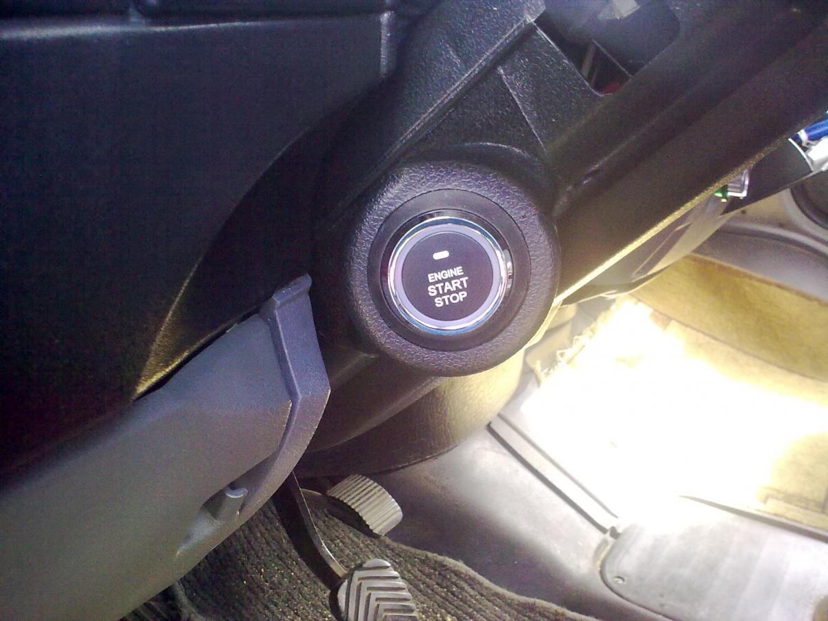

И снова привет! Опять я продолжаю свою тему .На этот раз я поставил себе силовой блок вместо  замка зажигания и теперь машина заводиться с кнопочки)))
фотки выложу позже... ну если кому интересно)) И конечно всё подробно опишу .

А вот Кнопка Старт Стоп немного не такая.У меня она еще с иммобилом и ставиться на место замка зажигания ,не люблю ДЫРКИ в машине лишнии делать

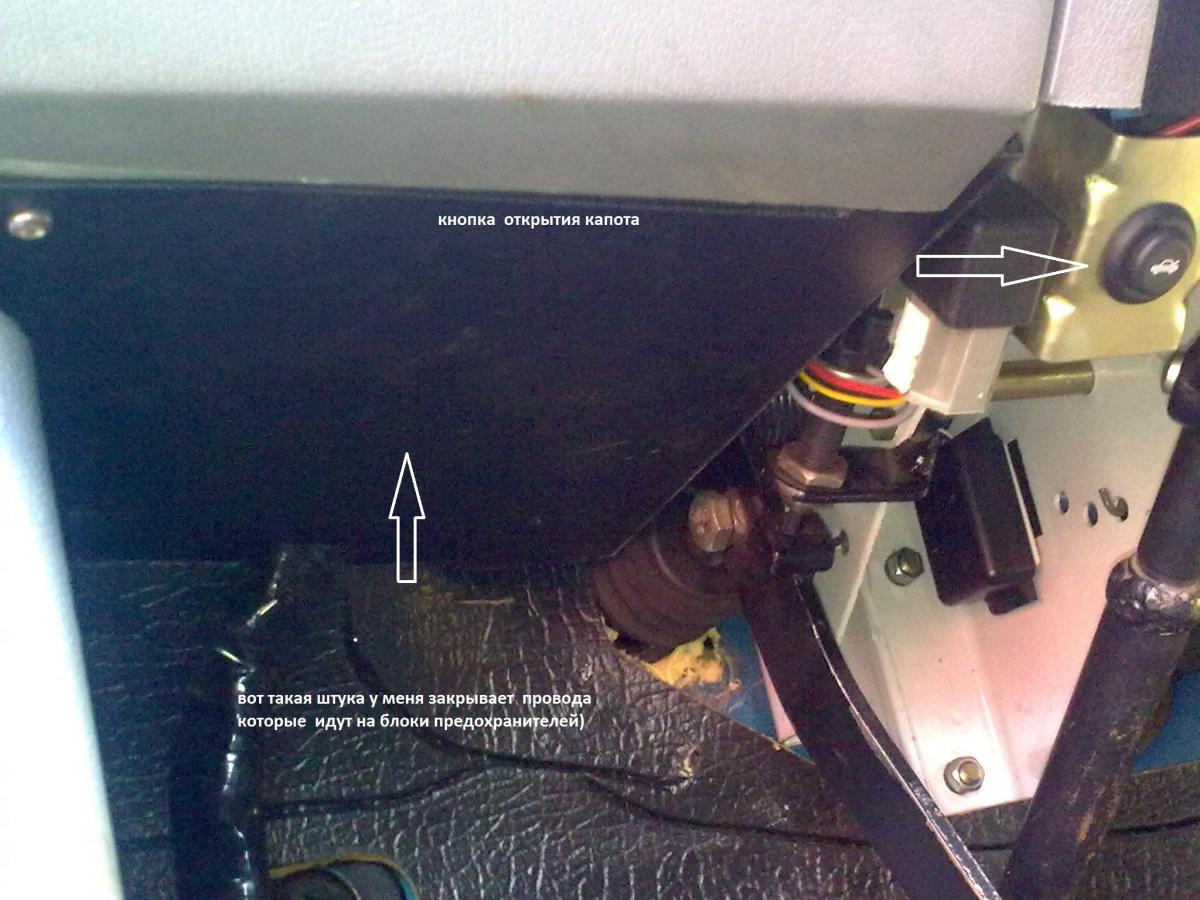

Привет ,вот и Кнопкаpost-60970-0-19363600-1374084611_thumb.jpgpost-60970-0-99872900-1374084621_thumb.jpg

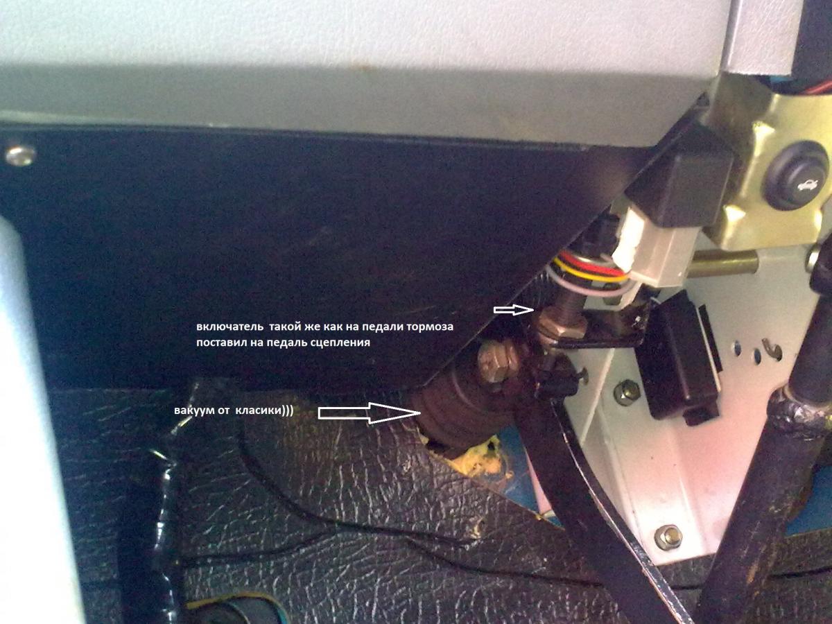

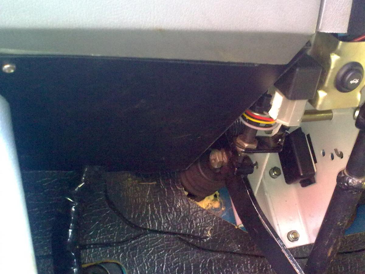

 вот так поставил включатель на педаль сцепленияpost-60970-0-52755300-1374084740_thumb.jpgpost-60970-0-63047500-1374084752_thumb.jpgpost-60970-0-49371300-1374085248_thumb.jpg
про вакуум так между делом ))

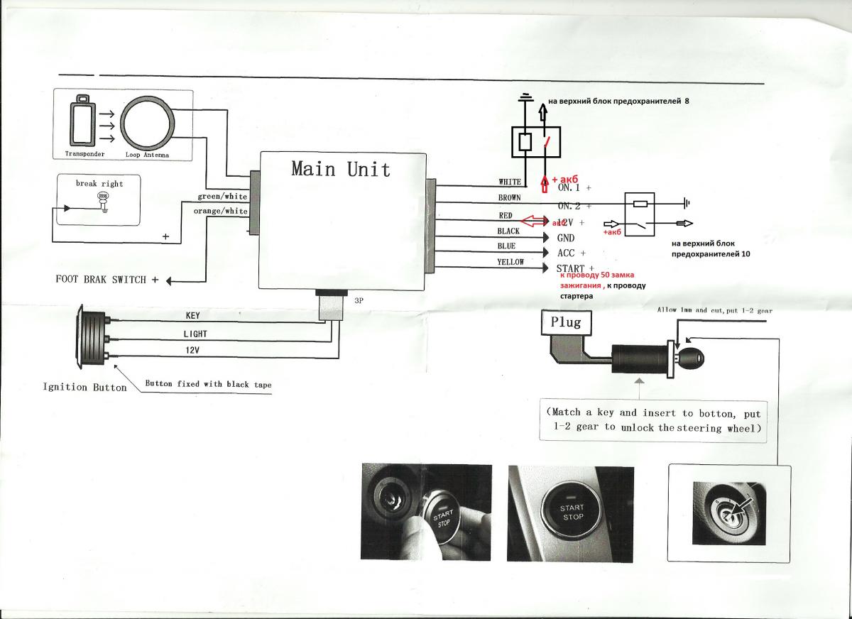

 Дальше.. схема как я ставил сам блокpost-60970-0-76747800-1374084851_thumb.jpg
 Релюхи наши, на режим АСС сами придумаете что вешать., питание на релюхи я брал с блока предохранителей который у АКБ под капотом и раздельно на каждую реле
И еще у меня нет блокировки руля, потому как переделан
Сорри что не много фоток потому как времени  мало было ,да и проводов у меня килограмма 4 лишних в машине,потому как всё на электрике и блоков предохранителей у меня аж 3 штуки (блин забыл сфотать) не хочется их тягать лишний раз) Ну если уж надо кому .. да всё равно ни хрена ни поймете,  я сфотаю =)))) в ЛС пишите
