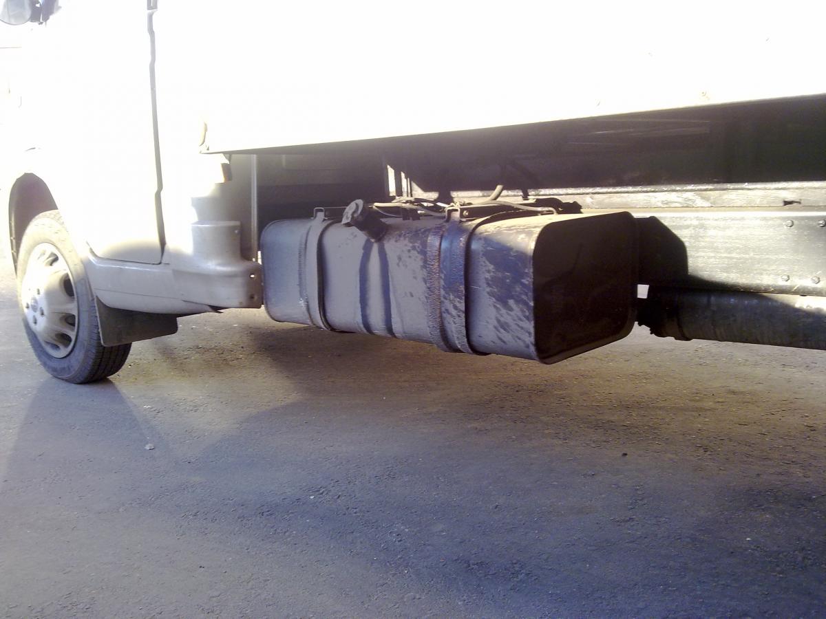

колобок 7 168 Опубликовано 8 апреля, 2013 Очень интересует как там сделано место под насос.судя по фото,там только заборник т.е. под уличный насос Поделиться сообщением Ссылка на сообщение Поделиться на другие сайты
zenya 724 Опубликовано 8 апреля, 2013 (изменено) судя по фото,там только заборник т.е. под уличный насосНа фото бак под карбюратор и под выносной насос Под погружной дороже на 200 рублей Изменено 8 апреля, 2013 пользователем zenya Поделиться сообщением Ссылка на сообщение Поделиться на другие сайты
saaboff 1 Опубликовано 29 ноября, 2013 (изменено) И так коллеги стоит у меня бак на 90 литров. Хотел поставить на 120. На родные крепления только увеличинные ленты. Всего обошлось 5200 бак + 400 крышечка с замком закрывающим + 250 датчик уровня топлива. Всё новое - скидка. Бак стоит и крышка стоит от китайца БАУ 90 литров а датчик газелевский от пластикового бака. Можно и вкорячить и 120 литров та разница в цене около 1000 помойму. покупал в планете железяки .. насос стоит вы носной на раме Изменено 29 ноября, 2013 пользователем saaboff Поделиться сообщением Ссылка на сообщение Поделиться на другие сайты

Дмитрий-02rus 65 Опубликовано 4 февраля, 2014 (изменено) 210 л от камаза Изменено 4 февраля, 2014 пользователем Дмитрий-02rus 1 Поделиться сообщением Ссылка на сообщение Поделиться на другие сайты
mihryay 0 Опубликовано 5 февраля, 2014 210 л от камаза ...А датчик топлива родной что показывает? Поделиться сообщением Ссылка на сообщение Поделиться на другие сайты
Alex030569 7 052 Опубликовано 5 февраля, 2014 (изменено) ...А датчик топлива родной что показывает?Датчик будет не правильно показывать.Делается следующее-из датчика КАМАЗА вытаскиваем электрическую часть(реостат) и вставляем на ее место от ВАЗ2106,а в кабину указатель от ВАЗ2106(дефицит,еле нашел-привезли из Тольятти).И все работает правильно.Данное обсуждалось в теме "Второй бак" Изменено 5 февраля, 2014 пользователем Alex030569 Поделиться сообщением Ссылка на сообщение Поделиться на другие сайты
mihryay 0 Опубликовано 5 февраля, 2014 Я поставлю на свою газелюгу Бакоровский новинку 200л. для волдая, отверстия там вроде одни и те-же под заборник и поплавок. Вот с крепежом надо подумать? Поделиться сообщением Ссылка на сообщение Поделиться на другие сайты
Alex030569 7 052 Опубликовано 5 февраля, 2014 Я поставлю на свою газелюгу Бакоровский новинку 200л. для волдая, отверстия там вроде одни и те-же под заборник и поплавок. Вот с крепежом надо подумать?Ох,тяжеловато раме будет.Если уж так нужен большой литраж,то лучше два по 170 с обоих сторон.У меня стоит родной и на 125 л.И две канистры по 50 л,с собой в рейс. Поделиться сообщением Ссылка на сообщение Поделиться на другие сайты
mihryay 0 Опубликовано 6 февраля, 2014 (изменено) Ох,тяжеловато раме будет.Если уж так нужен большой литраж,то лучше два по 170 с обоих сторон.У меня стоит родной и на 125 л.И две канистры по 50 л,с собой в рейс.Расскажи пожалста - как подключал ? - кто произв. 125 л. или на чём стоял? - габаритные какие ? Изменено 6 февраля, 2014 пользователем mihryay Поделиться сообщением Ссылка на сообщение Поделиться на другие сайты
