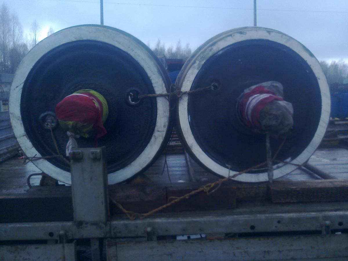

Андрей 1977 0 Опубликовано 8 декабря, 2015 как-то так Поделиться сообщением Ссылка на сообщение Поделиться на другие сайты
rusgg 4 006 Опубликовано 8 декабря, 2015 наконецто их ктото увез за 5 рулей Поделиться сообщением Ссылка на сообщение Поделиться на другие сайты
вилли 1 039 Опубликовано 8 декабря, 2015 Если там что то типа спиц имеется, то ремнём стягиваешь две клесные пары,и груз теряет способность кататься.Но поддон сколотить все равно не помешает Поделиться сообщением Ссылка на сообщение Поделиться на другие сайты
