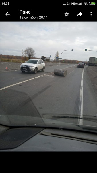

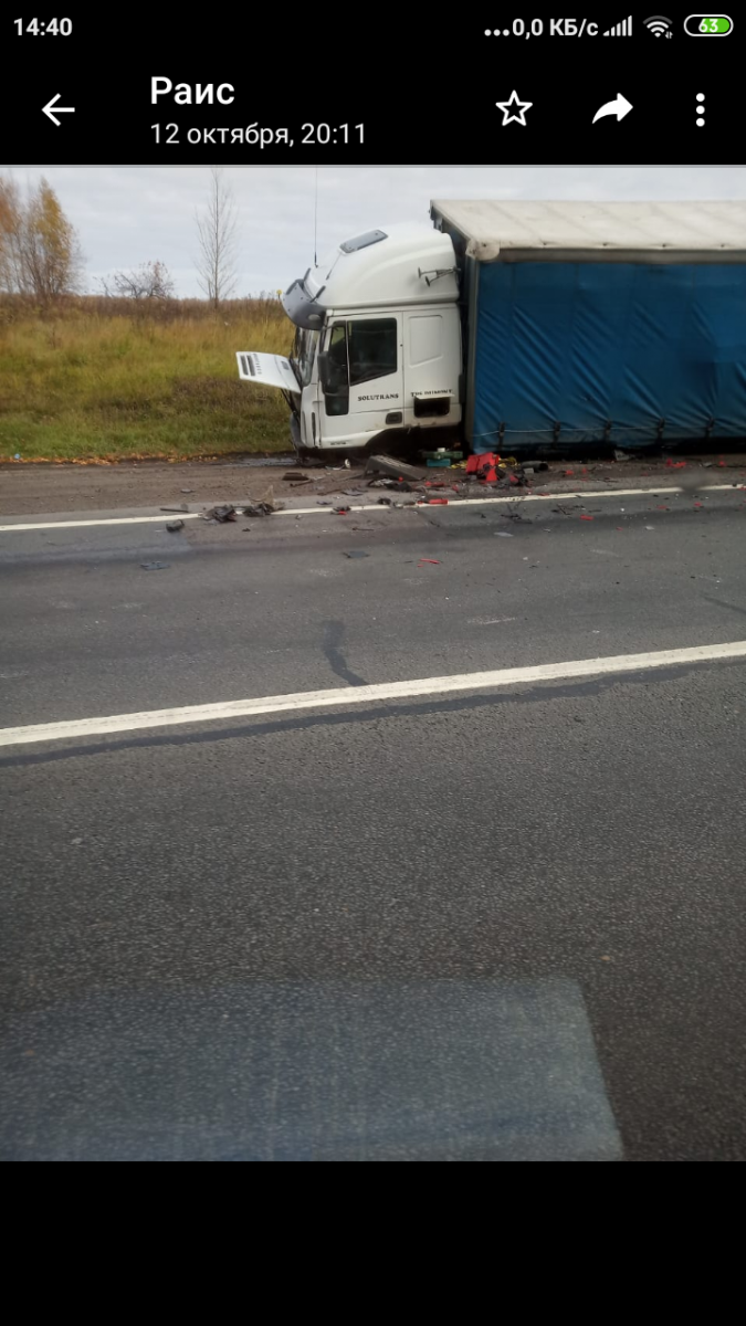

Alex030569 7 186 Опубликовано 1 ноября, 2019 Опасно такие вещи перевозить.Вот вылетела такая круглая чурка.Встречная машина осталась без колес. Поделиться сообщением Ссылка на сообщение Поделиться на другие сайты

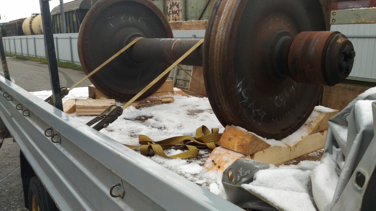

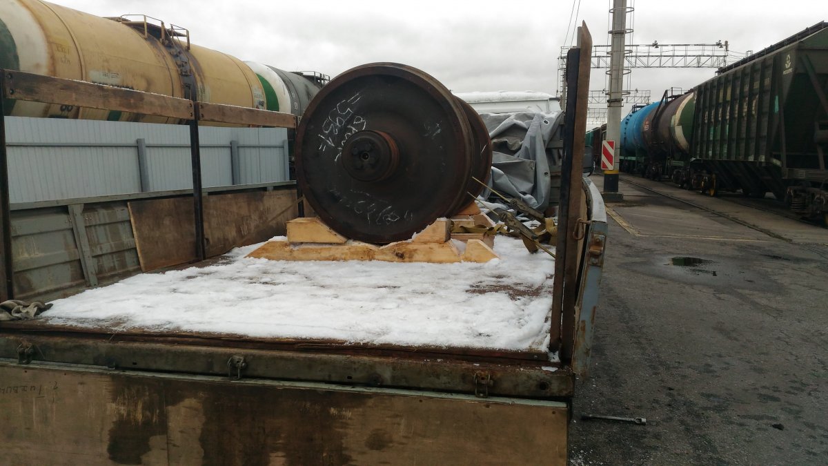

Алексей Ф. 10 414 Опубликовано 3 ноября, 2019 Первый блин комом )) середину бруса сильно пропилил(( На один раз то должно хватить.. Поделиться сообщением Ссылка на сообщение Поделиться на другие сайты
Татарин 7 796 Опубликовано 3 ноября, 2019 (изменено) 49 минут назад, Алексей Ф. сказал: Первый блин комом )) середину бруса сильно пропилил(( На один раз то должно хватить.. -"Всё мастер" -"Чо сделал что-ль?" -" Да не.Запорол" -"Что, обе что-ли?" -"Не.Все три запорол" -"Как три? Я-ж тебе только две давал" -"А я и оброзец запорол" Да уж.Накомякал.Чего всё запорол, или ещё материал есть? Почему пилой не выбирал.Ровнее получилось-бы.Прям так цепью и выбирай.Видал как нынешние строители на бревенчатых домах чашки пилят? Или вообще из доски напили и наколоти эти ложементы. Изменено 3 ноября, 2019 пользователем Татарин Поделиться сообщением Ссылка на сообщение Поделиться на другие сайты
Алексей Ф. 10 414 Опубликовано 3 ноября, 2019 Материалы закончились у тещи , пол двойной у меня +плюс брус - не должно продавить. Там ещё и баллоны метановые под полом)) Ещё до кучи и аномальные снегопады обещают во вторник ! https://www.foreca.ru/Russia/Tikhvin Поделиться сообщением Ссылка на сообщение Поделиться на другие сайты

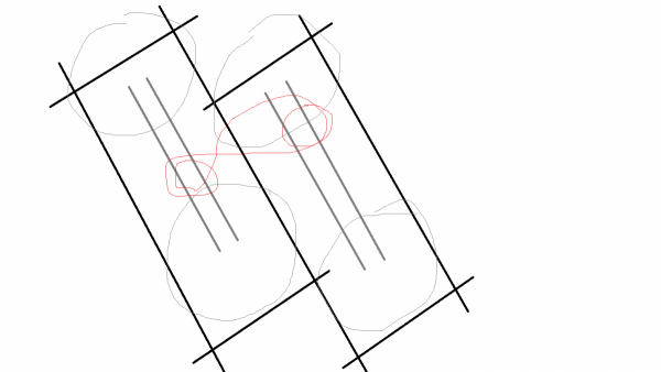

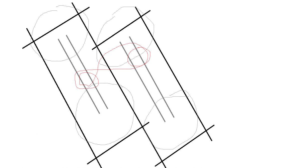

вилли 1 011 Опубликовано 4 ноября, 2019 20 часов назад, Алексей Ф. сказал: Материалы закончились у тещи , пол двойной у меня +плюс брус - не должно продавить. Там ещё и баллоны метановые под полом)) Ещё до кучи и аномальные снегопады обещают во вторник ! https://www.foreca.ru/Russia/Tikhvin Может уже поздно,но на будущее - 4 коротких бруса и 3 длинных.Короткие на пол,длинные на них.Колеса(серым) не доставая до пола надежно встанут между длинными.Если их еще между собой ремнем притянуть,то вообще отлично будет(красным).Получиться по диагонали будут стоять в кузовке 1 Поделиться сообщением Ссылка на сообщение Поделиться на другие сайты
Олег Ф. 1 979 Опубликовано 4 ноября, 2019 У него одна пара, друг с другом нечего стягивать. Поделиться сообщением Ссылка на сообщение Поделиться на другие сайты

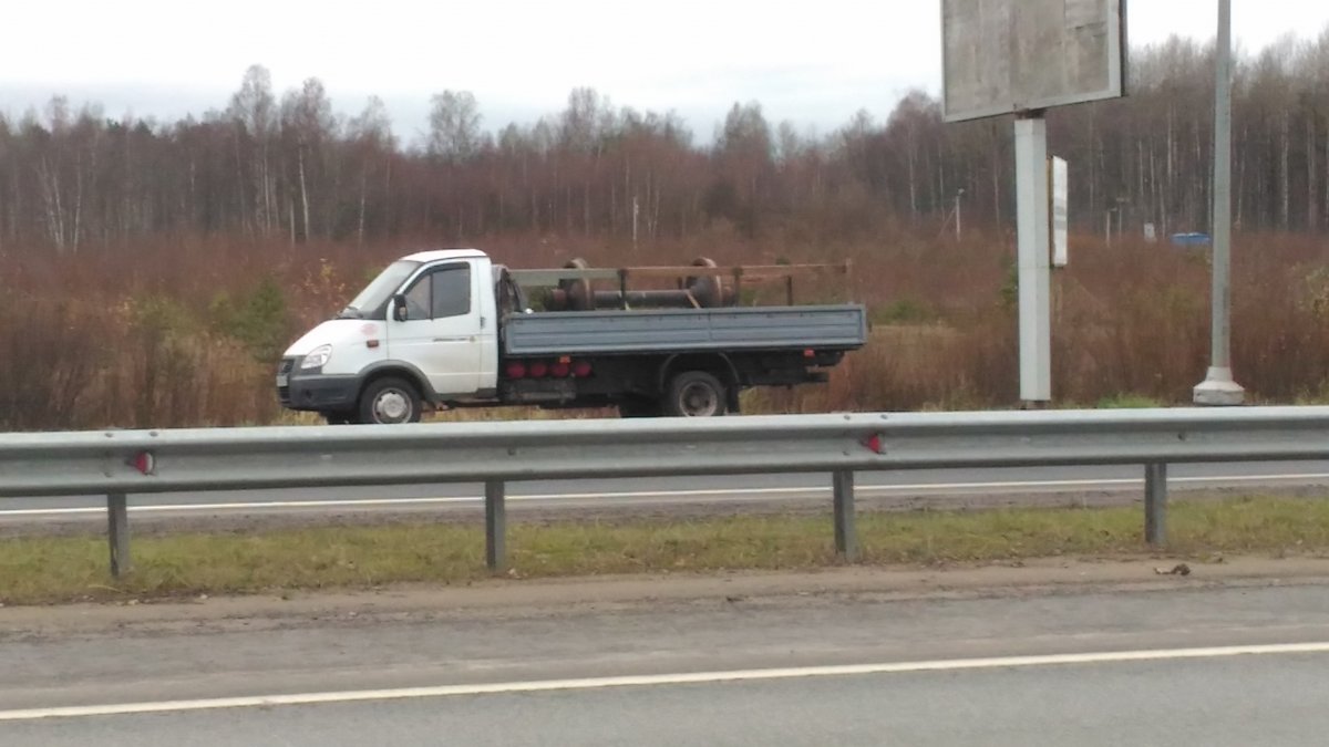

Алексей Ф. 10 414 Опубликовано 5 ноября, 2019 Вчера вечером тент снял а ночью снег мокрый выпал 4 Поделиться сообщением Ссылка на сообщение Поделиться на другие сайты
