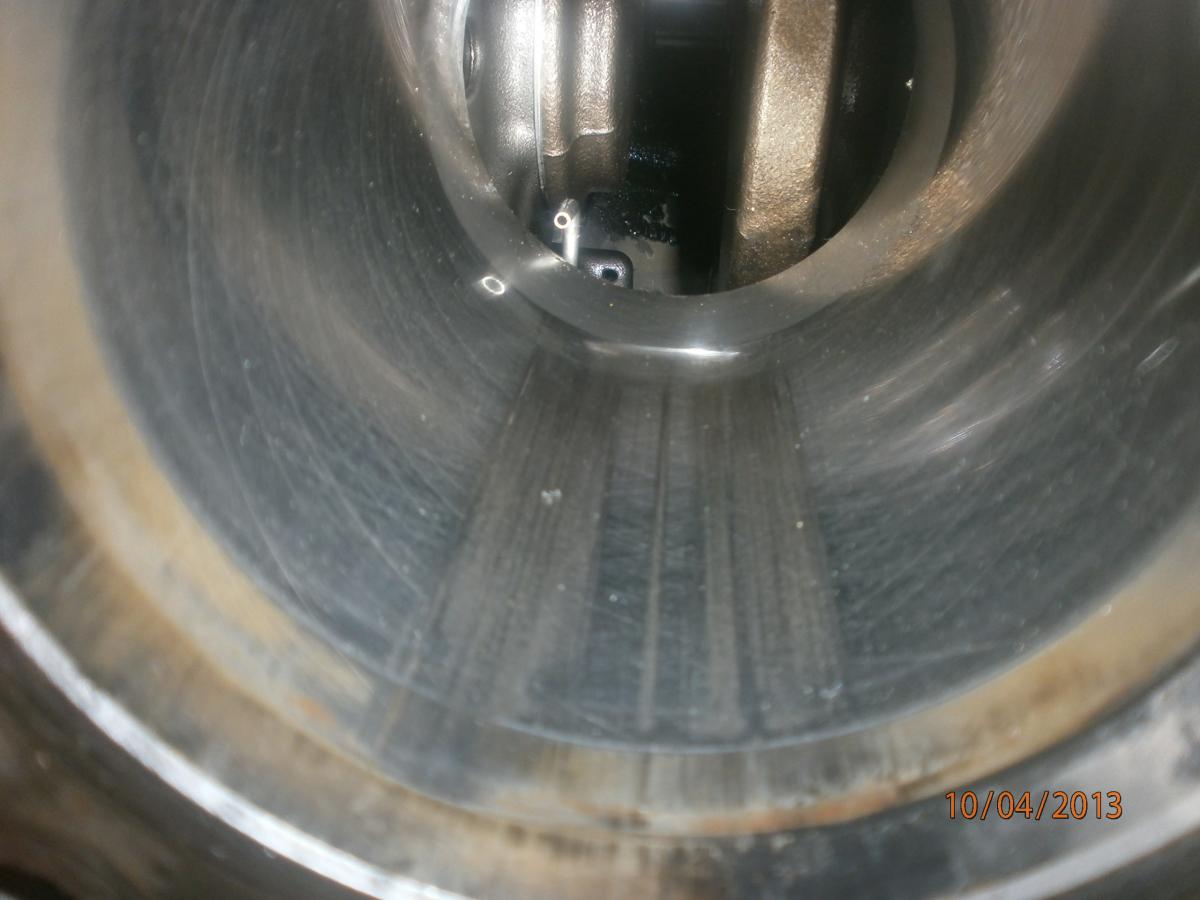

ванёк512 26 Опубликовано 20 апреля, 2013 Продаю двигатель Cummins 2.8 в сборе со всем навесным (мозги+ проводка,радиатор,сепаратор) пробег 150 т.км.Масло не берёт. Менялись всекольца по причине поломки верхнего компр. кольца 4 цил. Потёрто зеркало 4цилиндра ( не поцарапано!) фото. Сапун под дымливает. Всё остальное в норме. Двс стоит на авто( в рабочем состоянии) Цена 80т.руб. 89051002229 Брянск. baulin.ivan@yandex.ru Поделиться сообщением Ссылка на сообщение Поделиться на другие сайты

Zver 77 36 Опубликовано 20 апреля, 2013 В первом посту на фотке , не потёрто, а как раз это называется - задран цилиндр, вот поэтому и маслице сапунит, то есть через поршневую газики прорываются в картер. 150 тыс , ёмаё , блин и эти двигателя ещё ставят на некст , мне жаль людей кто выкинул деньги на ветер и покупает машины с таким двигателем , в том числе и мой знакомый проехал 200тыс масло через сапун гонит и не знает что делать с машиной , денег на новую нет, а менять двигло тоже лаве надобно, а машине чуть больше года , вот и не спит ночами , думает , думает,думает и нехорошим словом отзывается о заводе ГАЗ. Поделиться сообщением Ссылка на сообщение Поделиться на другие сайты
