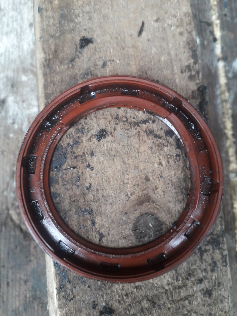

MAGNUS 1 200 Опубликовано 30 августа, 2021 В 09.07.2021 в 21:10, Vovka31 сказал: У меня потек заводской сальник на левой стороне. пробег 595тыс км. И то наружу еще не потек, вскрыл барабан колодки посмотреть, а он начал уже грязь набирать на ребра от ABS. Подшипники посмотрел, думал завод там SKF ставил как спереди. А там VBF стояли. Так то еще в нормальном состоянии, не подожённые, но видны дорожки на роликах уже, как работали. Люфта не было. Сальник видимо от времени (10 лет) уже перестал держать. А вот на чулке от сальника выработки нету совсем, сам удивился. Правда после этой полоски где сальник работал, чулок уже дальше ржавый идет. Заменил на такой же, синий. И подшипники махнул заодно. Тоже потек сальник на левой стороне, недели 2 назад поставил Кортеко. Сегодня снимал барабан, чтобы посмотреть - масло сочится. Может на герметик надо было сажать ту часть, которая в ступицу заходит? Поделиться сообщением Ссылка на сообщение Поделиться на другие сайты
L2140 1 834 Опубликовано 30 августа, 2021 37 минут назад, MAGNUS сказал: Может на герметик надо было сажать ту часть, которая в ступицу заходит? Всё может быть. Но без описания конструкции сальника(артикула) и места утечки (через рабочую кромку или по наружному диаметру) точно ответить не возможно. Поделиться сообщением Ссылка на сообщение Поделиться на другие сайты
Alex030569 7 046 Опубликовано 31 августа, 2021 9 часов назад, MAGNUS сказал: Тоже потек сальник на левой стороне, недели 2 назад поставил Кортеко. Сегодня снимал барабан, чтобы посмотреть - масло сочится. Может на герметик надо было сажать ту часть, которая в ступицу заходит? Два сальника ставят. Поделиться сообщением Ссылка на сообщение Поделиться на другие сайты
MAGNUS 1 200 Опубликовано 31 августа, 2021 (изменено) 11 часов назад, L2140 сказал: Всё может быть. Но без описания конструкции сальника(артикула) и места утечки (через рабочую кромку или по наружному диаметру) точно ответить не возможно. Артикул Corteco 12011335B. Оболочка как будто металл, а внутри резина. Место утечки не определить, так как масло разбрызгивается. ПО-любому через сальник течет, больше неоткуда. 3 часа назад, Alex030569 сказал: Два сальника ставят. Это как? 2 пружинки может? Изменено 31 августа, 2021 пользователем MAGNUS Поделиться сообщением Ссылка на сообщение Поделиться на другие сайты

MAGNUS 1 200 Опубликовано 31 августа, 2021 1 минуту назад, Alex030569 сказал: Выработку смотрел на чулке? Визуально нет ее, наполировано просто. 7 минут назад, Alex030569 сказал: Почитай,тут все описано. Про 2 сальника нашел, но без подробностей. Развернуть друг к другу? Или как? В 15.01.2021 в 19:04, L2140 сказал: сейчас это Freydenberg simrit а артикул есть? Поделиться сообщением Ссылка на сообщение Поделиться на другие сайты
MAGNUS 1 200 Опубликовано 31 августа, 2021 Сальник нашел в автопитере, в Челябинске 3 шт есть. Странно, что ни в экзисте, ни в автодоке нет их. Поделиться сообщением Ссылка на сообщение Поделиться на другие сайты
L2140 1 834 Опубликовано 31 августа, 2021 (изменено) 2 часа назад, MAGNUS сказал: ртикул Corteco 12011335B Герметик на наружный диаметр будет полезен. С обезжириванием естественно. 2 часа назад, MAGNUS сказал: а артикул есть? .524504 BAU5 SLX2 ну и количество кромок на штатном сальнике и выбранном Кортеко посчитайте. Изменено 31 августа, 2021 пользователем L2140 1 Поделиться сообщением Ссылка на сообщение Поделиться на другие сайты
Alex030569 7 046 Опубликовано 31 августа, 2021 8 минут назад, L2140 сказал: Герметик на наружный диаметр будет полезен. С обезжириванием естественно За свой жизненный опыт ни когда не слышал,что бы сальники бежали по наружной кромке. Поделиться сообщением Ссылка на сообщение Поделиться на другие сайты
L2140 1 834 Опубликовано 31 августа, 2021 3 минуты назад, Alex030569 сказал: За свой жизненный опыт ни когда не слышал,что бы сальники бежали по наружной кромке. А они бесшумно текут. Можно не выходя из дома ознакомится с видами исполнения наружного диаметра , чтобы понять что и зачем. 1 Поделиться сообщением Ссылка на сообщение Поделиться на другие сайты
Alex030569 7 046 Опубликовано 31 августа, 2021 5 часов назад, L2140 сказал: А они бесшумно текут. Можно не выходя из дома ознакомится с видами исполнения наружного диаметра , чтобы понять что и зачем. Если ставить не пойми что,не по размеру,то конечно лучше намазать герметика.А так заводские сальники ни когда не текли по наружной кромке.Там посадка идёт внатяг,+резина. Поделиться сообщением Ссылка на сообщение Поделиться на другие сайты
Slavyan 973 Опубликовано 31 августа, 2021 22 минуты назад, Alex030569 сказал: Если ставить не пойми что,не по размеру,то конечно лучше намазать герметика.А так заводские сальники ни когда не текли по наружной кромке.Там посадка идёт внатяг,+резина. Они про кортеко, там металл снаружи без резины @MAGNUS попробуй заводской, про который L2140 пишет, мне помогло. До этого какие только не ставил и по 2 шт, всё равно текло. Я его в автодоке заказывал 2 Поделиться сообщением Ссылка на сообщение Поделиться на другие сайты
Alex030569 7 046 Опубликовано 31 августа, 2021 23 минуты назад, Slavyan сказал: Они про кортеко, там металл снаружи без резины Где вы такие находите? Поделиться сообщением Ссылка на сообщение Поделиться на другие сайты
MAGNUS 1 200 Опубликовано 31 августа, 2021 7 минут назад, Alex030569 сказал: Где вы такие находите? В этой же теме советовали 32 минуты назад, Slavyan сказал: Они про кортеко, там металл снаружи без резины @MAGNUS попробуй заводской, про который L2140 пишет, мне помогло. До этого какие только не ставил и по 2 шт, всё равно текло. Я его в автодоке заказывал В экзисте по артикулу бьется без указания производителя. В автопитере нашел, 5 сентября привезут. Купил Триалли еще, знакомый ставил его и сказал, что пока не течет. Буду ставить или нет, посмотрим. Пусть полежит пока. Поделиться сообщением Ссылка на сообщение Поделиться на другие сайты
Alex030569 7 046 Опубликовано 31 августа, 2021 @MAGNUS почему не ставишь заводские? Поделиться сообщением Ссылка на сообщение Поделиться на другие сайты
L2140 1 834 Опубликовано 31 августа, 2021 20 минут назад, MAGNUS сказал: В экзисте по артикулу бьется без указания производителя заводские сальники: конвейер синий и чёрный афтермаркет должны валятся во всех Деталях машин 3 минуты назад, Alex030569 сказал: почему не ставишь заводские? не обязательно Фройденберг ставить. У того же Кортеко есть аналог заводского. Деталь то относительно стандартная: размеры и материал. Поделиться сообщением Ссылка на сообщение Поделиться на другие сайты
