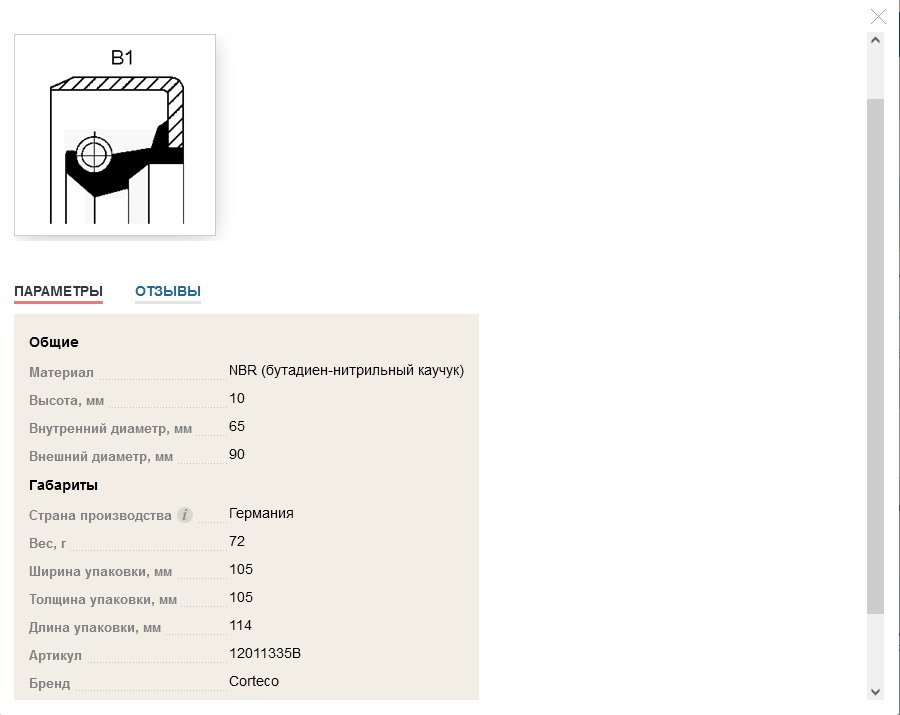

Alex030569 7 046 Опубликовано 31 августа, 2021 5 минут назад, L2140 сказал: обязательно Фройденберг ставить. У того же Кортеко есть аналог заводского. Деталь то относительно стандартная: размеры и материал. Если наружная кромка идёт металл без резины,то течь будет обязательно.Я такой точно не поставлю. 1 Поделиться сообщением Ссылка на сообщение Поделиться на другие сайты
L2140 1 834 Опубликовано 31 августа, 2021 4 минуты назад, Alex030569 сказал: то течь будет обязательно на прошлой странице враги с Вашего аккаунта писали, что такого не бывает. Поделиться сообщением Ссылка на сообщение Поделиться на другие сайты

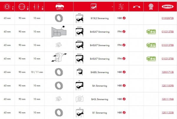

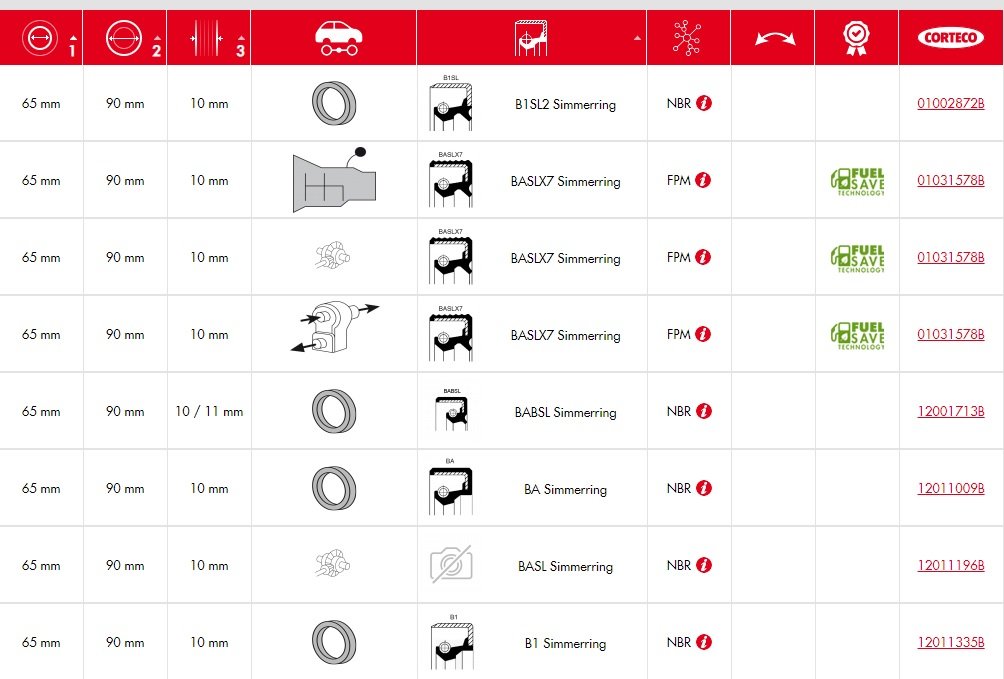

Alex030569 7 046 Опубликовано 31 августа, 2021 5 минут назад, L2140 сказал: на прошлой странице враги с Вашего аккаунта писали, что такого не бывает Я впервые слышу,что сальник идёт с металлической кромкой.Поэтому и задал вопрос-где вы их находите? Это же сальник,он должен герметично прилегать наружной кромкой.А металл-металл такого не даст. Заводские сальники идут хорошего качества.Можно взять красные,они дешевле.Но с металлом по наружке это мне не понятно совершенно. Поделиться сообщением Ссылка на сообщение Поделиться на другие сайты
MAGNUS 1 200 Опубликовано 31 августа, 2021 1 час назад, Alex030569 сказал: Я впервые слышу,что сальник идёт с металлической кромкой.Поэтому и задал вопрос-где вы их находите? Это же сальник,он должен герметично прилегать наружной кромкой.А металл-металл такого не даст. Заводские сальники идут хорошего качества.Можно взять красные,они дешевле.Но с металлом по наружке это мне не понятно совершенно. Я когда заказывал, там не написано. Пришел сальник, отзывы хорошие, почему не ставить? Как бы сам в шоке был, когда увидел, что кромка металл. Поделиться сообщением Ссылка на сообщение Поделиться на другие сайты
L2140 1 834 Опубликовано 31 августа, 2021 2 часа назад, Alex030569 сказал: Я впервые слышу,что сальник идёт с металлической кромкой О том что сальник стальной стало известно до заявления про "не слышал что текут" и "выработку на чулке" 22 минуты назад, MAGNUS сказал: Я когда заказывал, там не написано я всегда картинку ищу по артикулу до заказа. https://www.findyourseal.com/ru фройденберг,кстати, с кортеко в одной банде 29 минут назад, MAGNUS сказал: Как бы сам в шоке был, когда увидел, что кромка металл. ну если сальник жалко, то можно без выпрессовки залить анаэробом или силиконом замазать щель между ступицей и наружным диаметром манжеты. Но отсутствие противопылевой кромки это плохо. Поделиться сообщением Ссылка на сообщение Поделиться на другие сайты
MAGNUS 1 200 Опубликовано 1 сентября, 2021 5 часов назад, L2140 сказал: я всегда картинку ищу по артикулу до заказа. Я тоже смотрел) Поделиться сообщением Ссылка на сообщение Поделиться на другие сайты
MAGNUS 1 200 Опубликовано 12 сентября, 2021 В 31.08.2021 в 20:33, L2140 сказал: не обязательно Фройденберг ставить. Присмотрелся, с завода стояли такие же. Полирнул посадочное место наждачком и забил в ступицу поглубже. Недели через две сниму барабан, чтобы узнать обстановку. Поделиться сообщением Ссылка на сообщение Поделиться на другие сайты
MAGNUS 1 200 Опубликовано 17 октября, 2021 В 12.09.2021 в 18:38, MAGNUS сказал: Присмотрелся, с завода стояли такие же. Полирнул посадочное место наждачком и забил в ступицу поглубже. Недели через две сниму барабан, чтобы узнать обстановку. Сухо, всем спасибо за советы. 1 1 Поделиться сообщением Ссылка на сообщение Поделиться на другие сайты
