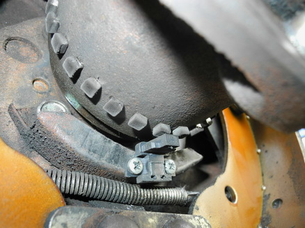

admin 8 Опубликовано 10 июня, 2013 Щас вы со стульев по падаете от шока - я вообще сделал самодельный датчик скорости! Покупается датчик Холла от восьмёрочного трамблёра. Удаляется магнит датчика. На заднюю левую ступицу налепил аж 28 (!) магнитов 6х6х4 по радиусу с переменным чередованием полюсов - один положит, второй отриц. и т.д.. Магниты клеятся секундным суперклеем момент. Датчик крепится к нижнему "желобку" ступицы - тыльная сторона датчика рабочая, сверлятся 2 отверстия для крепежа датчика, три провода выводятся в отверстие основания ступицы. Магниты проходят через тыльную сторону датчика. Не знаю сколько импульсов даёт такой датчик, но расчитанно на колесо 225/75 R16 - на пятой передаче при 3000 об/мин. спидометр показывает 100 км/ч. Пока месяц катаюсь на такой конструкции - магниты не разлетелись, есть и плюс такой системы - нет механических узлов датчика - а значит и износа, отказа работы. Поделиться сообщением Ссылка на сообщение Поделиться на другие сайты
Михалыч S360VYM 602 Опубликовано 11 июня, 2013 Щас вы со стульев по падаете от шока - я вообще сделал самодельный датчик скорости! Покупается датчик Холла от восьмёрочного трамблёра. Удаляется магнит датчика. На заднюю левую ступицу налепил аж 28 (!) магнитов 6х6х4 по радиусу с переменным чередованием полюсов - один положит, второй отриц. и т.д.. Магниты клеятся секундным суперклеем момент. Датчик крепится к нижнему "желобку" ступицы - тыльная сторона датчика рабочая, сверлятся 2 отверстия для крепежа датчика, три провода выводятся в отверстие основания ступицы. Магниты проходят через тыльную сторону датчика. Не знаю сколько импульсов даёт такой датчик, но расчитанно на колесо 225/75 R16 - на пятой передаче при 3000 об/мин. спидометр показывает 100 км/ч. Пока месяц катаюсь на такой конструкции - магниты не разлетелись, есть и плюс такой системы - нет механических узлов датчика - а значит и износа, отказа работы.Не совсем понятно, куда клеил магниты? Выложи с фото. Магниты от чего? Схема подсоединения? Поделиться сообщением Ссылка на сообщение Поделиться на другие сайты
paul799 844 Опубликовано 11 июня, 2013 Щас вы со стульев по падаете от шока - я вообще сделал самодельный датчик скорости! Покупается датчик Холла от восьмёрочного трамблёра. Удаляется магнит датчика. На заднюю левую ступицу налепил аж 28 (!) магнитов 6х6х4 по радиусу с переменным чередованием полюсов - один положит, второй отриц. и т.д.. Магниты клеятся секундным суперклеем момент. Датчик крепится к нижнему "желобку" ступицы - тыльная сторона датчика рабочая, сверлятся 2 отверстия для крепежа датчика, три провода выводятся в отверстие основания ступицы. Магниты проходят через тыльную сторону датчика. Не знаю сколько импульсов даёт такой датчик, но расчитанно на колесо 225/75 R16 - на пятой передаче при 3000 об/мин. спидометр показывает 100 км/ч. Пока месяц катаюсь на такой конструкции - магниты не разлетелись, есть и плюс такой системы - нет механических узлов датчика - а значит и износа, отказа работы.Да-а, есть еще люди, которые не ищут простых путей... Интересно, а чем родной исправный ДС не устраивал? 1 Поделиться сообщением Ссылка на сообщение Поделиться на другие сайты
admin 8 Опубликовано 11 июня, 2013 А тем, что раздатки больше нет, монопривод - судьба так скрутила (можете кирпичами кидать), а вот датчик втыкается в раздатку, а на коробке заглушка. Схема очень простая - откусываем штатный разъём дс проводки и наращиваем провод до ступицы по тросу ручника. Провода к датчику - чёрный к чёрному, зелёный к зелёному, жёлтый к красному датчика. Магниты покупал в радиомаге чип-дип. Можно меньше размером - дешевле. Можно вообще обойтись без магнитов, но надо городить шторку из металла с 14-ю прорезями в виде диска и как-то её крепить к ступице. Естественно, магнит датчика в этом случае удалять не надо. Можно использовать и на колесо меньшего диаметра, но количество магнитов надо уменьшить (например 24 вместо 28) - опытным путём. Фото будет позже. Поделиться сообщением Ссылка на сообщение Поделиться на другие сайты
denis-volk 31 Опубликовано 11 июня, 2013 А тем, что раздатки больше нет, монопривод - судьба так скрутила (можете кирпичами кидать), а вот датчик втыкается в раздатку, а на коробке заглушка. Схема очень простая - откусываем штатный разъём дс проводки и наращиваем провод до ступицы по тросу ручника. Провода к датчику - чёрный к чёрному, зелёный к зелёному, жёлтый к красному датчика. Магниты покупал в радиомаге чип-дип. Можно меньше размером - дешевле. Можно вообще обойтись без магнитов, но надо городить шторку из металла с 14-ю прорезями в виде диска и как-то её крепить к ступице. Естественно, магнит датчика в этом случае удалять не надо. Можно использовать и на колесо меньшего диаметра, но количество магнитов надо уменьшить (например 24 вместо 28) - опытным путём. Фото будет позже.молодец ждем фото Поделиться сообщением Ссылка на сообщение Поделиться на другие сайты
admin 8 Опубликовано 11 июня, 2013 Вот фото, пришлось потрудиться, снять колесо с барабаном: 2 Поделиться сообщением Ссылка на сообщение Поделиться на другие сайты
Михалыч S360VYM 602 Опубликовано 11 июня, 2013 Вот фото, пришлось потрудиться, снять колесо с барабаном: 12.JPGОчень хорошая идея. Развивая тему, добавлю вариант. Поставочная шайба с зубцами на разъём (между) кардана-фланец раздатки. (для тех кто применяет РК от 66) Количество зубцов , опытным путём. Датчик хола, туда же. Провода тянуть соответственно далеко не придётся Поделиться сообщением Ссылка на сообщение Поделиться на другие сайты
admin 8 Опубликовано 11 июня, 2013 Была идея на кардан навесить - но остановило вероятность мех. повреждений от грунта. А в ступице датчик спрятан. Хотя, если придумать защиту датчика, то вполне. И диск с прорезями легче на кардан вешать - опять же - надо, чтобы не погнуло грунтом. Поделиться сообщением Ссылка на сообщение Поделиться на другие сайты
Михалыч S360VYM 602 Опубликовано 11 июня, 2013 (изменено) Была идея на кардан навесить - но остановило вероятность мех. повреждений от грунта. А в ступице датчик спрятан. Хотя, если придумать защиту датчика, то вполне. И диск с прорезями легче на кардан вешать - опять же - надо, чтобы не погнуло грунтом.Кардан из КПП в РК. Вроде высоко висит. А ну да, врать будет на пониженой. Изменено 11 июня, 2013 пользователем Михалыч S360VYM Поделиться сообщением Ссылка на сообщение Поделиться на другие сайты
denis-volk 31 Опубликовано 11 июня, 2013 Кардан из КПП в РК. Вроде высоко висит. А ну да, врать будет на пониженой.можно от рк к мосту там где план шайба стоит (я и мею в виду рк66 и наш кардан) можно прям к план шайбе приклеить а если круглые найти то и за сверлить с торца шайбу и вставить их туда магниты Поделиться сообщением Ссылка на сообщение Поделиться на другие сайты
