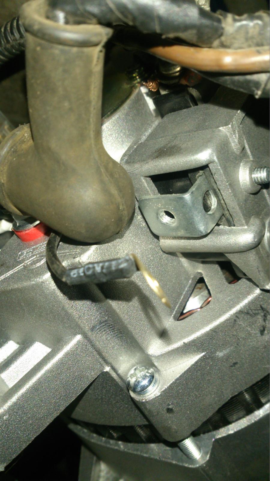

al.karlowitch 60 Опубликовано 17 января, 2014 вот этот провод чёрный который изнутри гены выходит и прикручивается он на реле сейчас как видно он откручен чтобы машина выкл замком зажигания.D+ его не видно отсюда,тот на лампу.короче такие непонятки :mellow: Поделиться сообщением Ссылка на сообщение Поделиться на другие сайты
Дедила 187 Опубликовано 17 января, 2014 вот этот провод чёрный который изнутри гены выходит и прикручивается он на реле сейчас как видно он откручен чтобы машина выкл замком зажигания.D+ его не видно отсюда,тот на лампу.короче такие непонятки :mellow:Я делал так: снял щиток приборов, определил с какой клеммой разъёма связана лампа аккумулятора. При включении зажигания, на лампу приходит плюс, но там пока нет минуса, он придёт с неработающего гены и лампа загорится. С этой клеммы, провод идёт под капот на колодку под вакуумным усилителем, но продолжения с колодки у 402го нет. У тебя видимо тоже. От туда я сам провёл провод к гене на клемму D. Куда ты подключал провод, туда и подключай, только через лампочку зарядки аккума, она связана с диодом внутри щитка. Во всяком случае у меня так. Поделиться сообщением Ссылка на сообщение Поделиться на другие сайты
al.karlowitch 60 Опубликовано 17 января, 2014 спасибо Дедила за советы.всё точно ты описал.нашёл я этот провод подсоеденил .а лампа светит когда двиг заведённый а выкл мотор она гаснет зараза.и ещё такая хе...я вот провод чёрный может от него на лампу кинуть провод?а то я на лампу вприборке подключал с моста диодного,там папка торчит вот к нему и цеплял. Поделиться сообщением Ссылка на сообщение Поделиться на другие сайты
