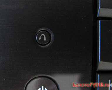

Алексей Ф. 9 665 Опубликовано 14 ноября, 2013 Мне никуда не зайти, не слушается мышки(( Пишет при включении - " не удалось завершить процесс установки . Что бы установить Винду , перезапустите программу установки.Нет у Леново дисков в комплекте, всё внутри на жёстком . Поделиться сообщением Ссылка на сообщение Поделиться на другие сайты
AHдрей 1 883 Опубликовано 14 ноября, 2013 (изменено) Алексей Ф., маленькая кнопочка справа от кнопки включения ноута.такая- Ей включи. Изменено 14 ноября, 2013 пользователем AHдрей Поделиться сообщением Ссылка на сообщение Поделиться на другие сайты
шурик 60 492 Опубликовано 14 ноября, 2013 (изменено) Нет точек! Новый ноут!!!Там не точки там специальный раздел создаётся при установке виндовс с бекапом системы.Не чего не делай, вези в магазин, по ходу косяк самой установки у них случился, пусть меняют. Изменено 14 ноября, 2013 пользователем шурик 60 Поделиться сообщением Ссылка на сообщение Поделиться на другие сайты

шурик 60 492 Опубликовано 14 ноября, 2013 Поздно)) уже нажал на чудо кнопку "происходит восстановление с резервной копии.."Это не страшно, главное не пытайся что то удалять или переустанавливать если система не восстановится, и проверь активируется ли виндовс после подключения сети. Поделиться сообщением Ссылка на сообщение Поделиться на другие сайты
