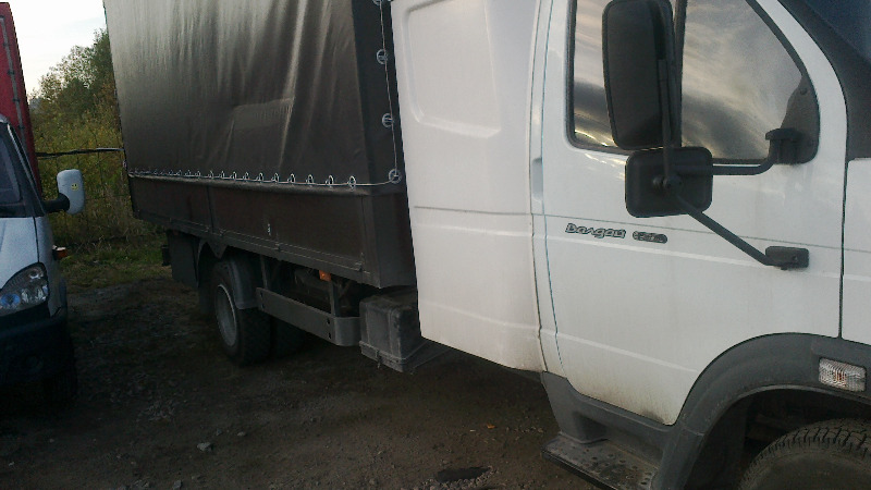

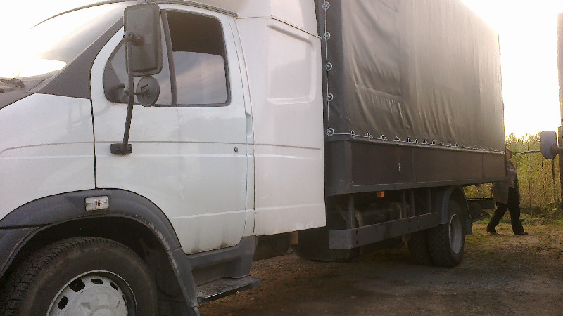

B.V.A 4 684 Опубликовано 15 сентября, 2013 (изменено) Молодец ! красивый грузовичек получился Стойки кузова задвижками разобьет будет дррребежать , можно наварить на стойку что нибудь (увеличить площадь) , а лучше гайку на стойку и крепить болтом , а какую таху ставить будете ? Изменено 15 сентября, 2013 пользователем B.V.A Поделиться сообщением Ссылка на сообщение Поделиться на другие сайты
alex134 1 962 Опубликовано 16 сентября, 2013 (изменено) Стойки кузова задвижками разобьет будет дррребежать , можно наварить на стойку что нибудь (увеличить площадь) , а лучше гайку на стойку и крепить болтом , а какую таху ставить будете ?ну, если разобьет, приварю че-нить, усилю. но пока все плотно.таху ... попытаюсь вобще не ставить, но если прижмут, то самую дешевую. а пока расслабляемся до 2015 ;) Изменено 16 сентября, 2013 пользователем alex134 Поделиться сообщением Ссылка на сообщение Поделиться на другие сайты

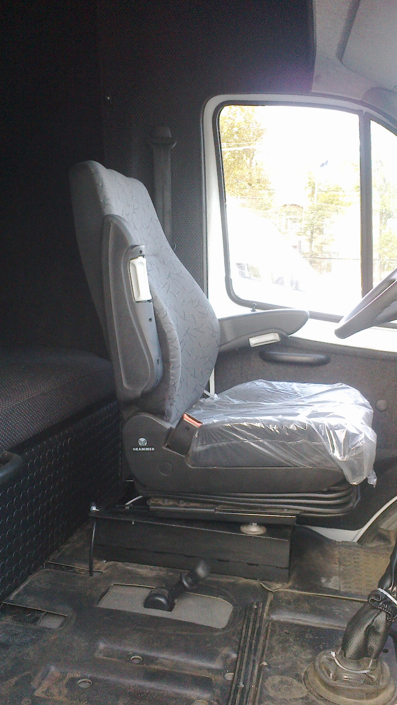

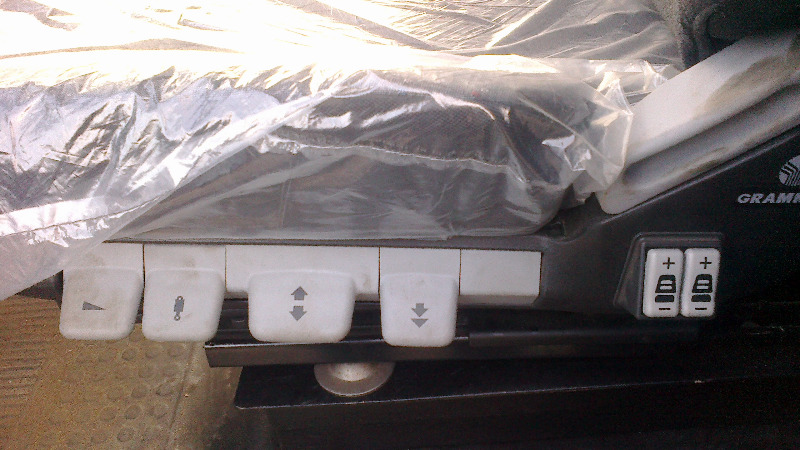

alex134 1 962 Опубликовано 18 сентября, 2013 (изменено) так, чего нового здесь можно увидеть противоподкатный брус и доп.зеркала, которые ооочень помогаютзатем наконец то сидуха !!! :P с кучей регулировок на воздухеезжу пока привыкаю, поставил на 3-й из 4-х положений по весу( свой вес 90) :lol: Изменено 18 сентября, 2013 пользователем alex134 3 Поделиться сообщением Ссылка на сообщение Поделиться на другие сайты
serba-kol 441 Опубликовано 18 сентября, 2013 сидуха классная, сколько стоит? а так машина хороша, понравилась. Поделиться сообщением Ссылка на сообщение Поделиться на другие сайты
alex134 1 962 Опубликовано 18 сентября, 2013 сколько стоит?типа...20р :blink: Поделиться сообщением Ссылка на сообщение Поделиться на другие сайты

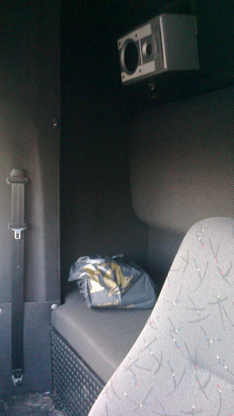

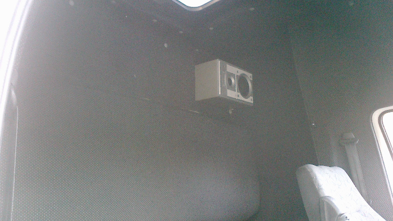

alex134 1 962 Опубликовано 18 сентября, 2013 теперь кабинет... правого сиденья не будет (лавка сзади есть), верхняя полка поднялась выше и прижились двухполосные колонки АС-25 - звук очень приличный для меня :ph34r: Поделиться сообщением Ссылка на сообщение Поделиться на другие сайты
ТолстоПуз 335 Опубликовано 27 сентября, 2013 alex134, утебя газель трехместка? Как думаешь сиденье такое туда встанет. В смысле в трехместную кабину. Поделиться сообщением Ссылка на сообщение Поделиться на другие сайты
alex134 1 962 Опубликовано 27 сентября, 2013 alex134, утебя газель трехместка? Как думаешь сиденье такое туда встанет. В смысле в трехместную кабину.по-любому. ничего не мешает. если какой размер интересует - опиши, я замерю. например от проема двери до крайней точки. тока напиши на каком уровне. Поделиться сообщением Ссылка на сообщение Поделиться на другие сайты
ТолстоПуз 335 Опубликовано 27 сентября, 2013 Интересует глубина, ну типа от руля до задней стени. Переживаю, что хода не будет нормального. Если есть возможность глубину сравни, пневмо и родного. Поделиться сообщением Ссылка на сообщение Поделиться на другие сайты
alex134 1 962 Опубликовано 27 сентября, 2013 (изменено) Интересует глубина, ну типа от руля до задней стени. Переживаю, что хода не будет нормального. Если есть возможность глубину сравни, пневмо и родного.я померяю на газеле от подголовника и от подушки до верхней точки лобового стекла. и так же на грамере. устроит ?но по всему должно вставать легко, кроме отодвига назад до конца и наклона в режим "лежать", Изменено 27 сентября, 2013 пользователем alex134 Поделиться сообщением Ссылка на сообщение Поделиться на другие сайты
ТолстоПуз 335 Опубликовано 27 сентября, 2013 Ага Поделиться сообщением Ссылка на сообщение Поделиться на другие сайты
alex134 1 962 Опубликовано 4 октября, 2013 (изменено) Интересует глубина, ну типа от руля до задней стени. Переживаю, что хода не будет нормального. Если есть возможность глубину сравни, пневмо и родного.извини, тока седня рулетку пощупал... короче, если смотреть сбоку по линии ремней безопасности от левой верхней точки - то явно сидуха не выступает за эту воображаемую плоскость. теперь размеры: от точки примыкания обшивки потолка к лобовому стеклу до верха спинки сиденья(самая дальняя точка сверху) - 890 мм , а от этой же точки до задней точки салазок - 1320мм. это как я сижу(90кг, 176см) так что меряй и решай, но на мой взгляд встанет легко ;)да, еще... за круг 3000км спина не устала совсем, я доволен! Изменено 4 октября, 2013 пользователем alex134 Поделиться сообщением Ссылка на сообщение Поделиться на другие сайты

Алексей Ф. 10 184 Опубликовано 25 октября, 2013 (изменено) клетка крыши из двух частей крепится на 4-х шпильках.Каждая часть на 4 шпильках? Посмотреть бы поближе.. Где тент делали? Изменено 25 октября, 2013 пользователем Алексей Ф. Поделиться сообщением Ссылка на сообщение Поделиться на другие сайты
