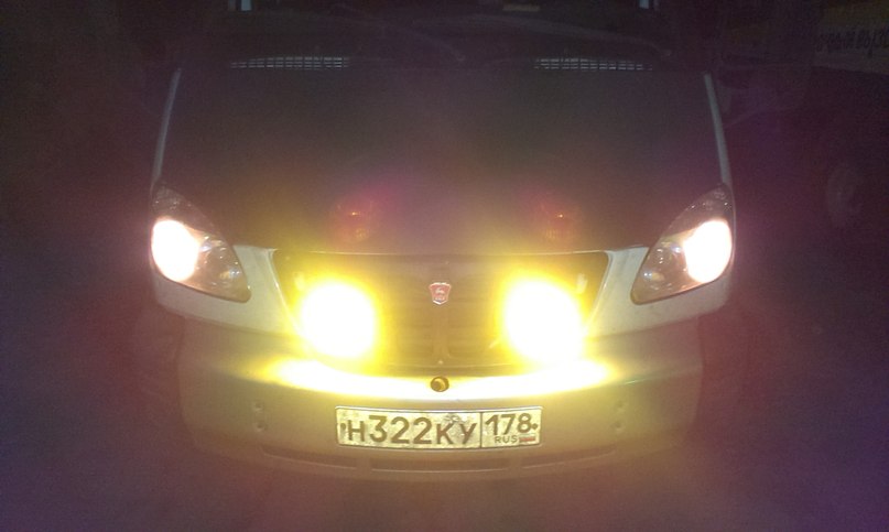

alex134 1 962 Опубликовано 11 октября, 2014 поставил желтые советские туманки, типа как на старом ПАЗе http://fotki.yandex.ru/users/alex-1342007/album/443639/ Поделиться сообщением Ссылка на сообщение Поделиться на другие сайты
