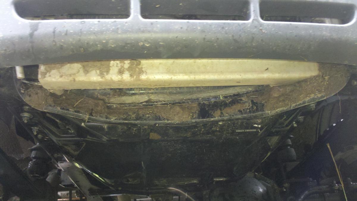

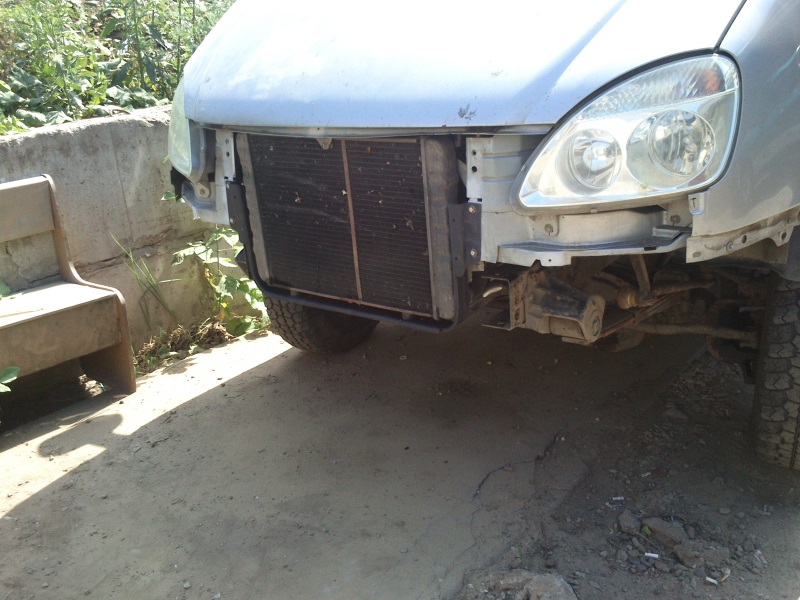

Васич 13 Опубликовано 29 июня, 2013 (изменено) Сегодня опять долбанулся "пирогом" - конденсер/интеркулер/радиатор, причем рамка радиатора погнулась прилично: Кто-то решил для себя эту проблему так, чтобы "раз и навсегда"? Думаю конденсер перенести в другое место (над кабиной например), но для интеркулера и радиатора это не вариант... Изменено 29 июня, 2013 пользователем Васич Поделиться сообщением Ссылка на сообщение Поделиться на другие сайты

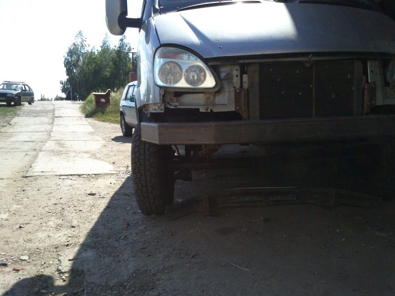

toolkit 15 Опубликовано 1 июля, 2013 я поднял радиатор на 5 см как раз вровень с рамой, и швелер 12 в гараже лежит ждет когда его вместо штатного усилителя бампера поставлю ну и поверх бампер подрежу чтоб с ментами не бодаться Поделиться сообщением Ссылка на сообщение Поделиться на другие сайты

Васич 13 Опубликовано 1 июля, 2013 я поднял радиатор на 5 см как раз вровень с рамой, и швелер 12 в гараже лежит ждет когда его вместо штатного усилителя бампера поставлю ну и поверх бампер подрежу чтоб с ментами не бодаться Некуда на камминзе его поднимать, вверху он почти упирается в панель, на которой замок капота, а внизу он торчит ниже рамы сантиметров на 10, на фото в корневом посте видно, что я рамку радиатора отогнул совсем, а радиатор оказался прочный и даже не потек (но заклинило вентилятор). Поделиться сообщением Ссылка на сообщение Поделиться на другие сайты
apokalipsis_300 4 Опубликовано 2 июля, 2013 я сделал дополнительную рамку из швелера, гребет землю как ковш и радиатор в поряде Поделиться сообщением Ссылка на сообщение Поделиться на другие сайты

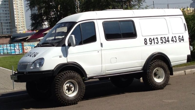

АртёмДоброходов 82 Опубликовано 16 августа, 2013 Ничего не цепляет,Срез радиатора прикрыт площадкой лебёдки B) 1 Поделиться сообщением Ссылка на сообщение Поделиться на другие сайты

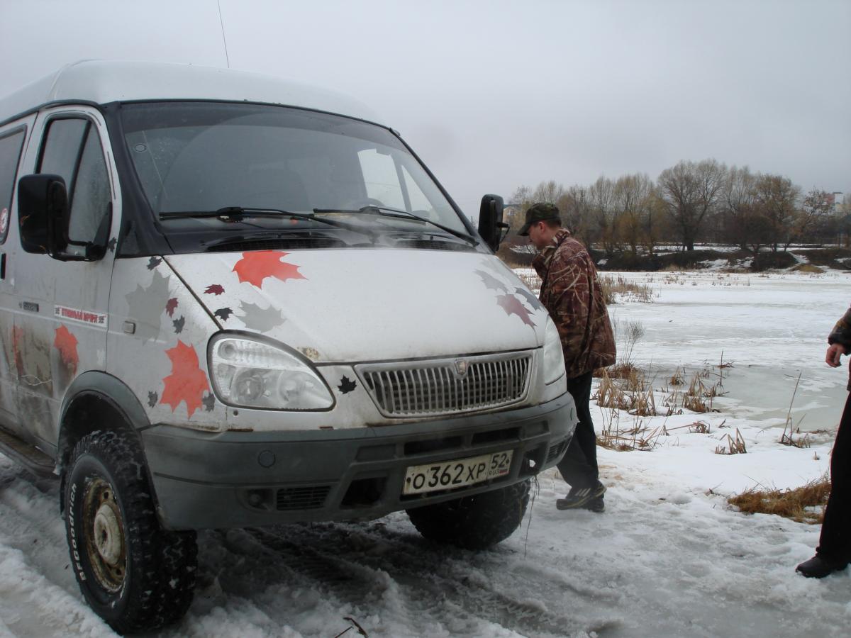

Соболь 362 19 Опубликовано 27 сентября, 2013 (изменено) как и чем лифтовался??Между кузовом и рамой 8 точек крепления по две шайбы хоккейные :D - 4 сантиметра, под рессоры проставки из рессорных листов, усиленные 6-ти листовые рессоры родные ломались частенько, а в один раз три листа сразу лопнули и всё на задних, всё равно менять, ну и сами колёса плюс 3 сантиметра в сумме около 15 сантиметров, всё просто, вместо шайб некоторые капролоновые проставки делают, я по колхозному- шайбами ничё два года ходят, без переделок кузов от рамы можно поднять на 6 сантиметров максимум, проставки под рессоры тоже 6-7, если выше проявляется паразитный реактивный момент на руле при поворотах, но его не сложно убрать, вообще как я прикинул 33-и колёса войдут без болгаринга, а мне больше не надо, да и движок не потянет- клиренс 250-255 мм нормально, сейчас 235 - уже едешь спокойно. Колёсами я двух зайцев убил, скорость выше- редуктора менять на скоростные не пришлось, да и дороговато, по бездорожью прёт только дым коромыслом, ну и менял я их когда пришло время- всё равно покупать какая разница какие ну чуть побольше :) диски родные 265 резина нормально стоит. Так что всё почти бесплатно и одни плюсы :D Изменено 27 сентября, 2013 пользователем Соболь 362 Поделиться сообщением Ссылка на сообщение Поделиться на другие сайты

Соболь 362 19 Опубликовано 28 сентября, 2013 265 резина на 6,5 дюймовом диске?можно фото?Во, только не понятно какие тут колёса, мне и вживую обычными кажутся :) Поделиться сообщением Ссылка на сообщение Поделиться на другие сайты

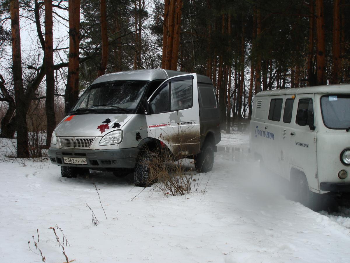

Соболь 362 19 Опубликовано 28 сентября, 2013 (изменено) 265 резина на 6,5 дюймовом диске?можно фото?Кстати выше белый соболь грузовой то же на штатных дисках, резина вроде ещё больше. Изменено 28 сентября, 2013 пользователем Соболь 362 Поделиться сообщением Ссылка на сообщение Поделиться на другие сайты

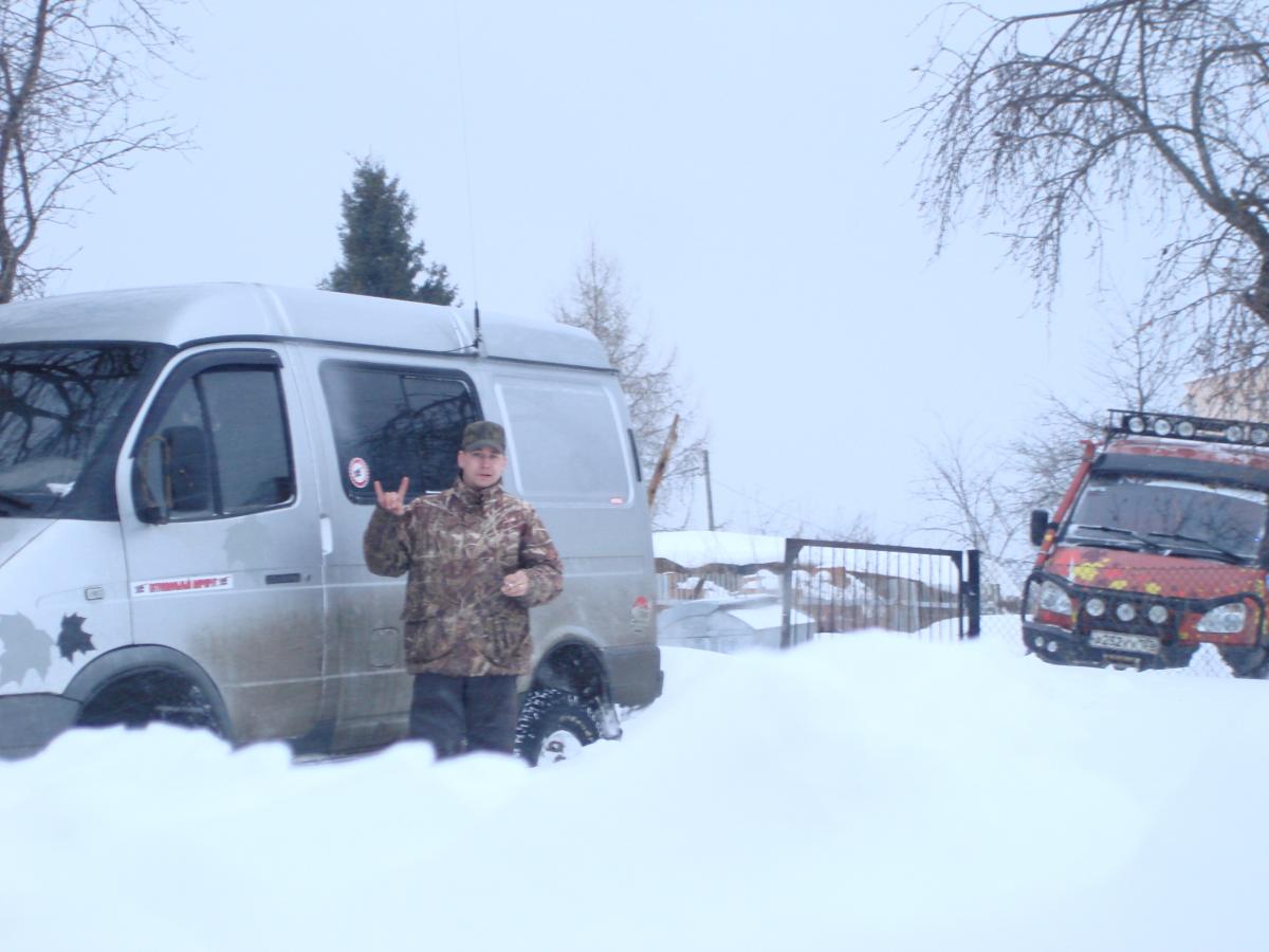

Соболь 362 19 Опубликовано 28 сентября, 2013 (изменено) 265 резина на 6,5 дюймовом диске?можно фото?Поездка в деревню весной на тягу за вальдшнепом :) Блин как видео сюда воткнуть? Не грузится что то... Изменено 28 сентября, 2013 пользователем Соболь 362 Поделиться сообщением Ссылка на сообщение Поделиться на другие сайты
