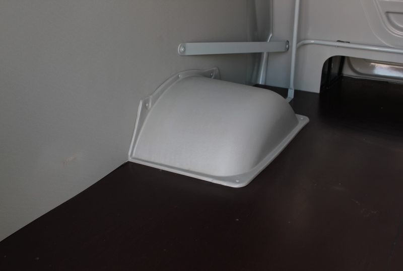

Евыч 1 Опубликовано 15 июля, 2013 Был сегодня у официалов ЛУИДОР! Выставлена обновленная версия 2705. "Повышеной комфортности"Особые отличия авто в стандарте:1. Перегородка между багажным отсеком и пассажирским салоном - пластиковая с окошком и замоноличенными волговскими спаренными седлами. Выглядит как сокашниках VW и Mersedes, только пластик поплоше.2. В сдвижной двери теперь тоже форточка, только открывание не ссази-вперед, а спереди назад (А как же затекания через уплотнитель?)3. Фиксаторы сдвижной двери пластиковые (салумин-то плохо стоит, постоянно подтягивать надо)4. Штатная подсветка подножки (приятно)5. Штатная поднлжка у сдвижной двери, простая стальная черная.6. Два плафона освещения второго ряда сидений.7. Маленькая доп.печка(под передним пассажирским) на обогрев салона - не знаю как по теплу, а по удобству в ногах второго ряда несомненно.8. Облицовка багажного отделения по бортам из 5мм МДФ с пластиковой ламинацией - хороший плюс, но про потолок, вечно потеющий зимой, забыли9. Пол похож на листы эбанита - плюс10. Задние колесные арки в пластиковых чехлах -плюс11. Нет плафона багажного отделения - почему?Ваши мнения, господа? Поделиться сообщением Ссылка на сообщение Поделиться на другие сайты

в352рв40 104 Опубликовано 17 июля, 2013 (изменено) По поводу открытия форточки спереди-назад.На многих ино именно так-не гуляет ветер по загривку и затекания от втречного потока не будет.Посмотрите,сколько мха набито в обычном раздвижном окне в зоне,где половинки стекол перекрываются Пол-не эбонит,а бакелитизированная фанера,лист 9мм 2,5 на 1м с чем-то,цена в районе 1500-1600 рубликов. Изменено 17 июля, 2013 пользователем в352рв40 Поделиться сообщением Ссылка на сообщение Поделиться на другие сайты

Евыч 1 Опубликовано 18 июля, 2013 Так нагляднее :) Поделиться сообщением Ссылка на сообщение Поделиться на другие сайты
Toyota007 2 889 Опубликовано 18 июля, 2013 Евыч, А не плохо смотрится!!!А где запаска??? Поделиться сообщением Ссылка на сообщение Поделиться на другие сайты

Toyota007 2 889 Опубликовано 18 июля, 2013 Перегородка сто-пудово фуфло.грузи и бойся чтоб там ничё не грохнулось.чисто моё мнение.надеюсь скоро почитаем отзывы.Ты на соболе стальные чушки собрался под крышу возить???? :lol: :lol: :lol:У меня арки пластиковые вот такое выдержали на себя и по бездорожью,а там в кузове намного больше тонны сырых дров.А ты боишься... Поделиться сообщением Ссылка на сообщение Поделиться на другие сайты
al.karlowitch 60 Опубликовано 18 июля, 2013 Ты на соболе стальные чушки собрался под крышу возить???? :lol: :lol: :lol:У меня арки пластиковые вот такое выдержали на себя и по бездорожью,а там в кузове намного больше тонны сырых дров.А ты боишься...бывает хмыри всякие грузят, кинут в отсек что нибудь и поломается.или воткнётся водила в чё-нить|не дай бог конечно| и прилетит в салон.стальная надёжнее.в основном не пироги возим. Поделиться сообщением Ссылка на сообщение Поделиться на другие сайты
