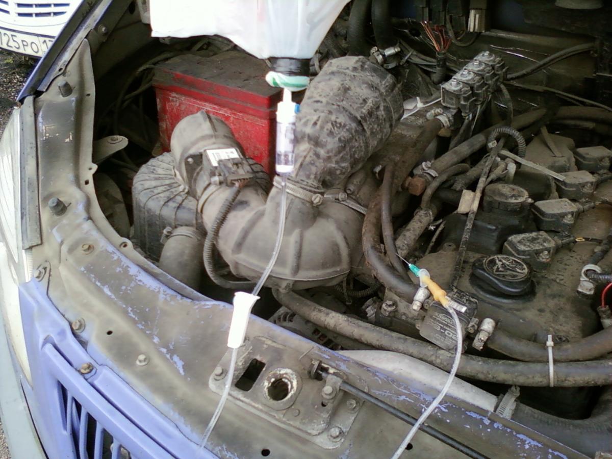

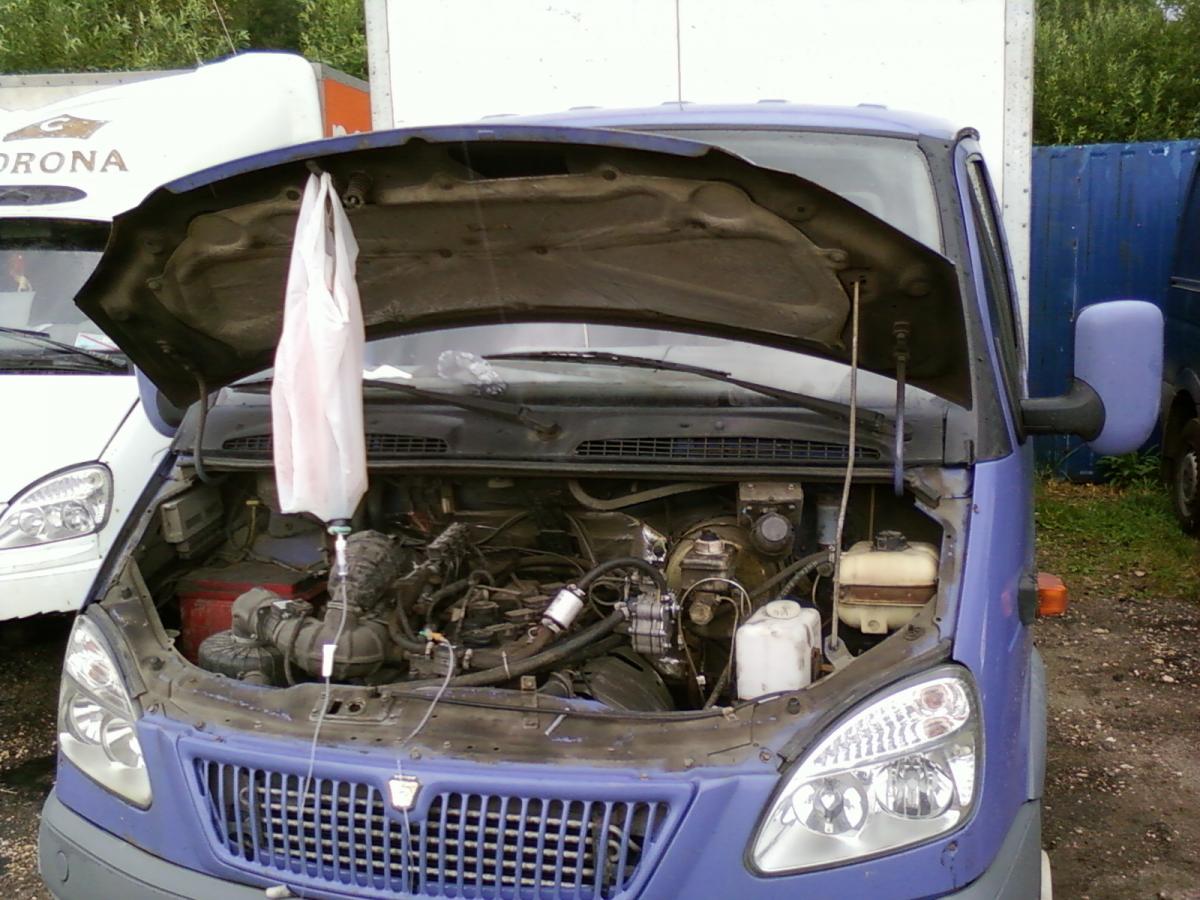

AVEKA 16 Опубликовано 16 июля, 2013 ВСЁ НИЖЕНАПИСАННОЕ НОСИТ РЕКОМЕНДАТЕЛЬНЫЙ ХАРАКТЕР. ВСЕ НЕГАТИВНЫЕ ПОСЛЕДСТВИЯ ОСТАЮТСЯ НА СОВЕСТИ ПРОВОДЯЩЕГО ПРОЦЕДУРУ!!!!!!!! История моя начинается с того, что при езде на бензине стала отчетливо слышна детонация под нагрузкой, ну да ладно, езжу ведь на пропане, а у него октановое число выше 100 ед. - детонации нет. Но в процессе эксплуатации вдруг стало позвякивать детонация - ну, думаю послышалось... С каждой тысячей км. звук становился всё отчётливей, пока не перерос в постоянную детонацию на дросселе более 50% и оборотах 2500-3500. Идею с неисправным датчиком детонации сразу в топку - в таких пределах он не корректирует угол опережения зажигания, да ещё и пропан, плюс нарастает плавно - прям как нагар... О! Нагар! Вспоминая теорию ДВС понимаю что у детонации две основные причины: ранний угол опережения зажигания и высокая степень сжатия. Остается второе. Вынув свечу зажигания вижу на ней толстую корку светлого известково-подобного твердого нагара. Вот кто своровал пространство в камере сгорания!!! Проштудировав интернет нахожу способ чистки жидкостью типа сольвент, подаваемую по трубке забора разряжения с впускного коллектора. Провожу чистку - результатов ноль. Оно с понятно, ведь эти средства от черного нагара вследствии работы на бензине, а тут пропан. Причиной моего нагара являются либо примеси в газе, либо не сгоревшие присадки масла. В отчаянии от предстоящей чистки со снитием ГБЦ нахожу ещё один способ, но какой-то шарлотанский - чистка камеры сгорания водой с перекисью водорода. Ну думаю рискну. Закупаю в аптеке систему капельницы (8р.), водный раствор перекиси водорода 3% 100мл. (12р.) и три бутылки дистиллированной вода по 1,5л (50р.). Также понадобится изолента, полиэтиленовый пакет и 2 часа времени. Суть в том что вода с кислой средой попадает через впускной коллектор в камеру сгорания, испаряясь и съедая всю гадость на своём пути. Схема проста: в крышку бутылки с водой вставляем остриё капельницы, поковыряд предворительно ножиком, заливаем покругу герметиком, чтобы не подтикало. Добавляем в 1,5 л. бутылку с водой 1/3 флакончика с перекисью и паворачиваем крышку с вставленной в неё капельницей. Регулятор капельницы в закрытом состоянии. В дне пакета делаем дырку и суем в неё горлышко бутылки. Укрепляем это место изолентой. Вешаем всё это на предохранитель открывания капота. Прокалываем ножиком дно бутылки для поступления воздуха. Снимаеи вакуумный шланг с редуктора ГБО, но конец оставляем свободным. Иглу капельницы втыкаем в этот шланг в примерно 5-10 см. от коллектора. Проходящий по шлангу воздух будет размельчать капли воды. Прогреваем двигатель и потихоньку открываем регулятор капельницы чтобы в боченке с визуальным контролем расхода капельки бежали очень быстро или тоненькой струйкой сразу после капель. При этом нужно поддерживать обороты 1500 - 2500 об/мин. Может загореться ЧЕК. Могут отключиться 2 циллиндра - нужно перезапустить двигатель. Таким образом нужно спалить все 3 бутылки воды. После чистки вынимаем иглу, одеваем шланг на место, капелькой герметика заделываем микродырочку в вакуумном шланге. Держим двигатель ещё 20 минут на 2000об/мин для просушки. Всё. Мой результат - отсутствие детонации даже на бензине.ПОЛЬЗУЙТЕСЬ !!!!!!!!!!!!!!!!!!!!!!!!!!!!!!!! 1 Поделиться сообщением Ссылка на сообщение Поделиться на другие сайты

AVEKA 16 Опубликовано 16 июля, 2013 Хотелось бы посмотреть вживую эту процедуру на твоём автомобиле.Дык сделал уже, только на мобилку успел пару фоток сделать ) зачем так сложно мудрить?Сложно? Собирается за 3 минуты. Проще некуда!!! В быту применяется также для выведения пятен MnO2, получившихся......Ну ты прям химик... )))Если погуглить найдете ещё описания... Поделиться сообщением Ссылка на сообщение Поделиться на другие сайты
Crady 8 641 Опубликовано 16 июля, 2013 Собирается за 3 минуты. Проще некуда!!!с дозировкой только вот не совсем айс.если будут капли,то клапанам не совсем гуд будет.подаётся в систему пар,можно от бытового воздухоувлажнителя струю направить не сильную.но очень осторожно надо с впрыском пара или воды.чуть чуть больше..вместо пользы вред будет.не сразу иногда заметный Поделиться сообщением Ссылка на сообщение Поделиться на другие сайты

AVEKA 16 Опубликовано 16 июля, 2013 А результат как увидеть?????А ХЗ. Детонации нет ВАЩЕ!!!!! Поделиться сообщением Ссылка на сообщение Поделиться на другие сайты
