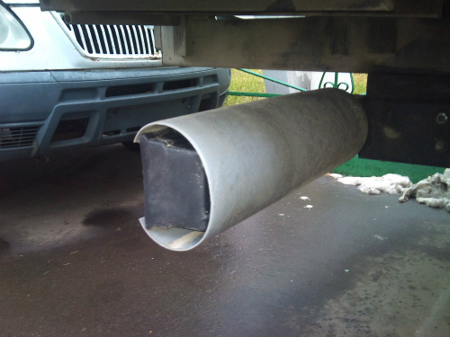

cubik
Кому интересно,труба канализационная 47см.в длину 100мм.в диаметре,распиливаем и тупо одеваем.Цена вопроса рублей 100.post-44524-1323545159_thumb.jpg
Леха306 52
Зачет!!!! реально!!!
