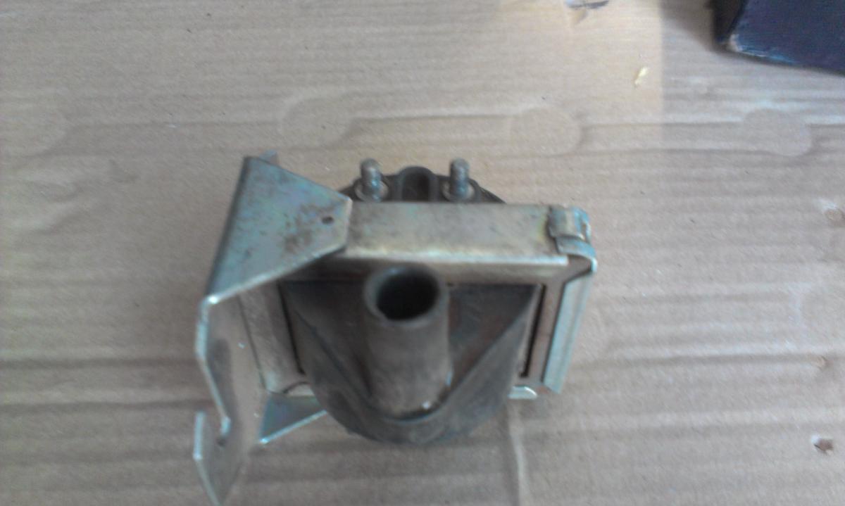

Что за катушка???таких ещё не встречал.Дай её номер или найди фото в нете.Хочу поглядеть на неё.Жигулевские не в счет.

al.karlowitch
вот номер 4715.3705

GAZ-2752
вот номер 4715.3705
http://eng.posever.ru/prod/5/g_42
al.karlowitch
катушка очень хорошая.за 5-лет ни разу не подводила.у нас в автозапчастях про такую катушку говоришь а продавцы-тупые глаза таращат и доказывают что таких не существует.потом идёшь фоткаешь на телефон и показываешь придуркам этим а они говорят что это с инжектора переделанная.я им как её переделаешь тупни б..ять.бегунок поставил тот который под резисторм не пружиночка а пластинка,день от"ездил катушка старая(которая выше на фото) пока нормально.
