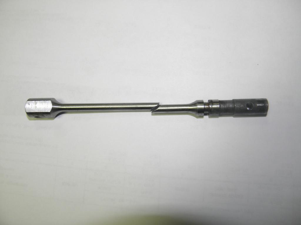

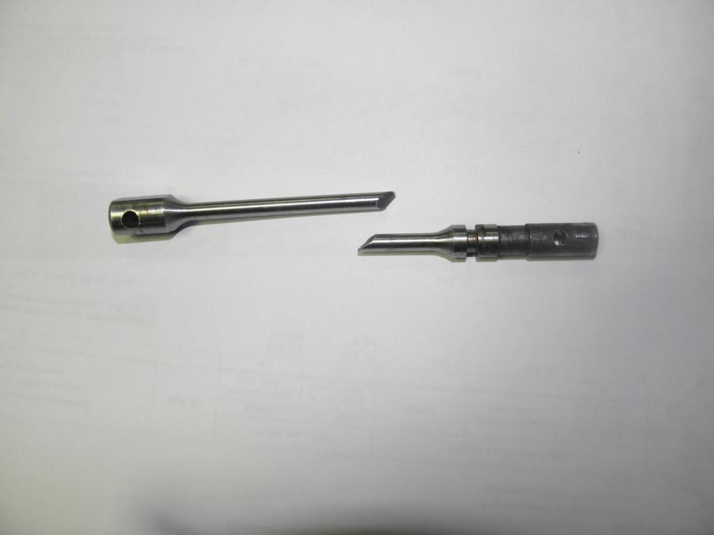

midv16 0 Опубликовано 22 октября, 2012 Здравствуйте форумчане! Подскажите как это штука называется и вообще она продается? Поделиться сообщением Ссылка на сообщение Поделиться на другие сайты
midv16 0 Опубликовано 22 октября, 2012 (изменено) Это внутренность из ГУРа ШНКФ 453461.120, причина вскрытия сего прибора течь сальника из под сошки( в определенном положении руля ручейком), люфт и недавно излишняя легкость руля (приходилось удерживать руль от самопроизвольного поворота не важно влево или в право). Ремкомплект манжет (20 деталей) при совпадениии маркировки насоса по факту что-то лишнее что-то не хватает. Изменено 22 октября, 2012 пользователем midv16 Поделиться сообщением Ссылка на сообщение Поделиться на другие сайты
sharky5 62 Опубликовано 22 октября, 2012 (изменено) Здравствуйте форумчане! Подскажите как это штука называется и вообще она продается?Поломка торсиона. Появляется после продолжительной езды (5 - 10 т.км.) с пробитым сальником вала сошки (руль тугой только налево) либо не работающим насосом.В продаже не видел... Изменено 22 октября, 2012 пользователем sharky5 Поделиться сообщением Ссылка на сообщение Поделиться на другие сайты
