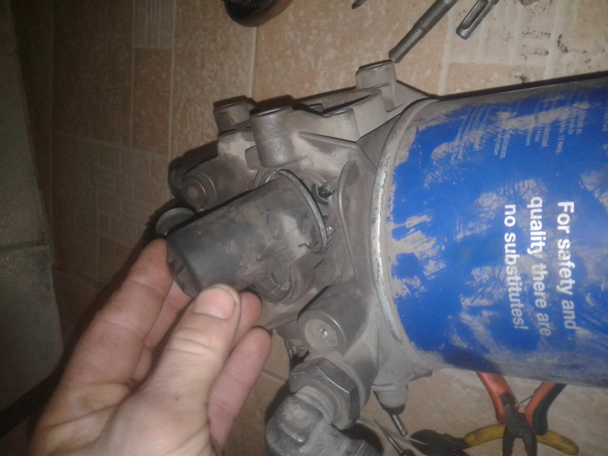

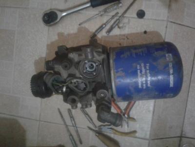

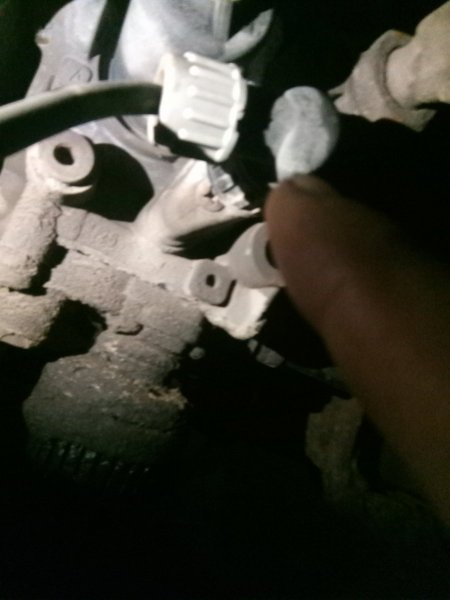

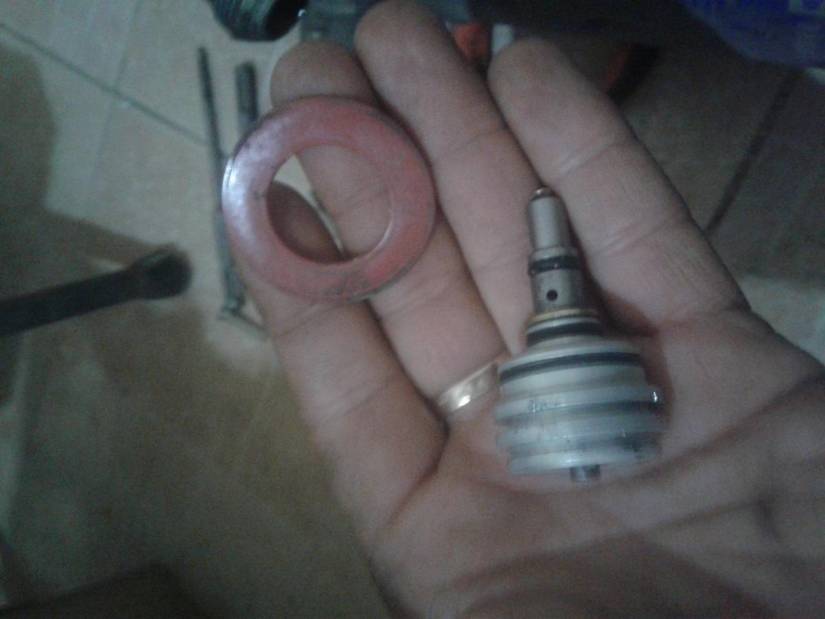

scan 1 Опубликовано 2 января, 2019 Настало время поднять тему. С приходом осени начались проблемы с воздухом, причем, чем холоднее, тем хуже. Зашипело из модуля. Вот отсюда. Сначала помогал антифриз для пневмосистем, потом уже нет. И я подумал, "Что тут такого, вскрою этот клапан, почищу, может, резинки поменяю". Ага.Вскрывал часа два, используя обе руки, зубы, локти с коленями и сугубо русские слова, так как немцы, по своей традиции, для каждого узла, поворота, дырки и затычки используют специнструмент. Но мы русские, и я его вскрыл.Обнаружил место утечкиНесмотря на имеющийся набор резиновых колец, ничего нового не подобрал, кольца тоньше, чем в наборе. Поэтому, ограничился чисткой. Слегка смазал кольца перед установкой. Собрать одному уже выше моих сил, жду помошника. Обязательно отпишусь, что вышло, в итоге. Поделиться сообщением Ссылка на сообщение Поделиться на другие сайты
slash98 244 Опубликовано 2 января, 2019 набор резиновых колец, ничего нового не подобрал, кольца тоньше, чем в наборе в любой конторе которая занимается ремонтом пневмо и гидросистем, любых колечек полно, всегда можно прийти с образцом и подобрать что нибудь подходящее. Поделиться сообщением Ссылка на сообщение Поделиться на другие сайты
scan 1 Опубликовано 2 января, 2019 Да, только эти конторы откроются одновременно с моей...Ладно. Колечки в хорошем состоянии, дерьмецо с них я очистил, слегка помазал. Должно заработать. Сегодня все собрали (собирать тяжелее), завтра я точно узнаю, будет работать или нет. Поделиться сообщением Ссылка на сообщение Поделиться на другие сайты
B.V.A 4 659 Опубликовано 2 января, 2019 Будет .. Поделиться сообщением Ссылка на сообщение Поделиться на другие сайты
scan 1 Опубликовано 4 января, 2019 Ура! Вроде заработало. Поделиться сообщением Ссылка на сообщение Поделиться на другие сайты
