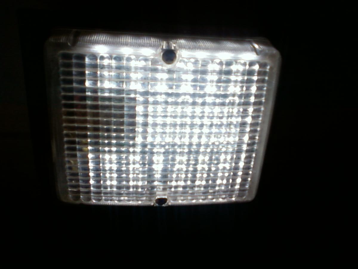

Мастер 1 Опубликовано 5 сентября, 2013 Кто паять не боится, переделка за 20 минут. Затраты - 50(Митино)-80р/светильник. Потребление в 3р меньше (,25А вместо ,75А), гарантированное зажигание зимой :) Дешевле чем замена лампы... :)) Материалы: лента светодиодная 5050 60 светодиодов/метр - 1,2м, резистор 4-5ом 0,5Вт 4 шт (на 4 шт). Снимаем экран, распрямляем на нём загибушки, наклеиваем вдоль коротких сторон изоленту под края лент. Наклеиваем вдоль две полоски сомоклеющейся простой ленты 5050 по 15см (по 9 светодиодов). Вынимаем плату, отпиливаем (отрезаем ножницами :)) край 15-20мм с контактами, припаиваем резистор (на один контакт питания,допустим "+" и на пустой) резистор. Припаиваем ленты параллельно "_" к питающему "-", плюсами к резистору. Собираем. Всё. Резистор для ограничения, т.к в бортовой сети напяжение гуляет до 14 вольт, а нормальное питание лент - 12 вольт. Без него горят ярче, но неизвестно как долго... :( С уважением, Сергей. Поделиться сообщением Ссылка на сообщение Поделиться на другие сайты

paul799 844 Опубликовано 5 сентября, 2013 Кто паять не боится, переделка за 20 минут.Затраты - 50(Митино)-80р/светильник. Потребление в 3р меньше (,25А вместо ,75А), гарантированное зажигание зимой :) Дешевле чем замена лампы... :))Материалы: лента светодиодная 5050 60 светодиодов/метр - 1,2м, резистор 4-5ом 0,5Вт 4 шт (на 4 шт).Снимаем экран, распрямляем на нём загибушки, наклеиваем вдоль коротких сторон изоленту под края лент. Наклеиваем вдоль две полоски сомоклеющейся простой ленты 5050 по 15см (по 9 светодиодов). Вынимаем плату, отпиливаем (отрезаем ножницами :)) край 15-20мм с контактами, припаиваем резистор (на один контакт питания,допустим "+" и на пустой) резистор. Припаиваем ленты параллельно "_" к питающему "-", плюсами к резистору. Собираем. Всё.Резистор для ограничения, т.к в бортовой сети напяжение гуляет до 14 вольт, а нормальное питание лент - 12 вольт. Без него горят ярче, но неизвестно как долго... :( С уважением, Сергей.Ты Америку не открыл. Аналогично сделал еще в прошлом году, только без всяких резисторов - просто режешь ленту и паяешь концы.Последнее фото сделано в полной темноте внутри гаража без вспышки. 2 Поделиться сообщением Ссылка на сообщение Поделиться на другие сайты

paul799 844 Опубликовано 6 сентября, 2013 По сравнению с люминесцентными лампами у меня освещенность на порядок выше - "мерялись" в этом году на поляне в НиНо. Про потребляемую мощность люминесцентных не знаю. Мои 2 светильника потребляют 12 Вт. (А всего их 4 - 2 ещё в "трюме") Люминесцентные на морозе не загораются и не любят низкого напряжения. А я на поляне жил 5 дней и книжки по вечерам читал подолгу (движок не запускал ни разу). Так что диодные ленты - наше будущее. 1 Поделиться сообщением Ссылка на сообщение Поделиться на другие сайты

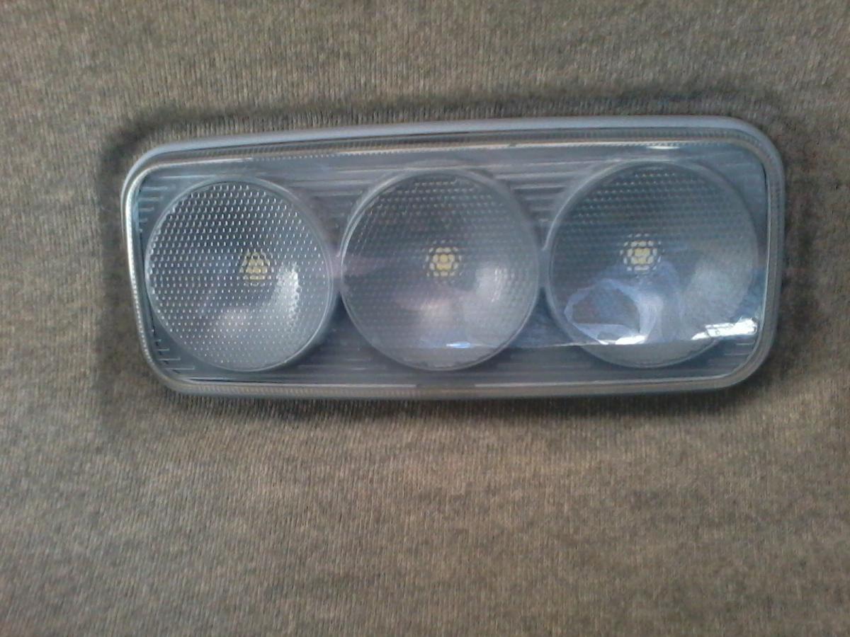

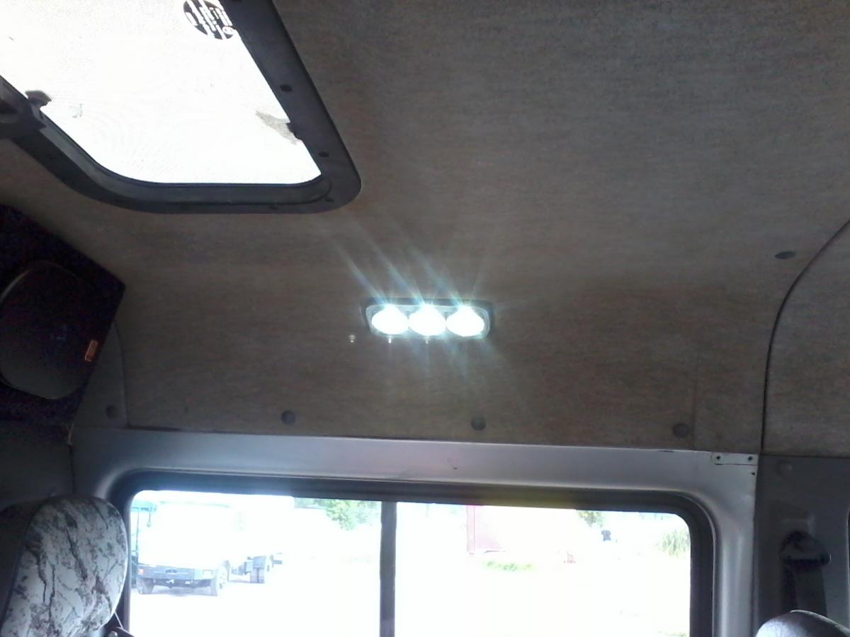

paul799 844 Опубликовано 19 сентября, 2013 (изменено) О ! С таким можно на хорошую премию претендовать :) Светодиоды - это такое , что светит ярко , но при этом освещает слабо ! А если выравнивать по Люменам ( накал и диод ), то из диодов кактус делать придётся .Если интересно что освещает лучше - это нужен человек со слабым зрением !Я по-моему уже выкладывал эти фото (в полной темноте гаража и без вспышки)А тут сзади стоят еще с 4-мя пальчиковыми лампами, а впереди диодные. По-моему, разница заметна и без замера Люменов ;) . Да, 1 диод освещает слабо, но когда их 36 супер ярких, то это уже что-то. Да и рассеиватель на плафоне не просто так стоит. А при работающем двигателе я ими практически не пользуюсь. Изменено 19 сентября, 2013 пользователем paul799 Поделиться сообщением Ссылка на сообщение Поделиться на другие сайты
edcar 456 Опубликовано 19 сентября, 2013 Я по-моему уже выкладывал эти фото (в полной темноте гаража и без вспышки)................... paul799 я писакал исходя вот из этого " По сравнению с люминесцентными лампами у меня освещенность на порядок выше - "мерялись" в этом году на поляне в НиНо./ сообщение №13 от 06 Сентябрь 2013 - 23:16 / У тебя не сверх яркие ! Обычная лента , как и у меня . Сверхяркие ( пиранья ) требует отдельного подхода . Себе то же переделывал , но не из таких как у тебя ,а из люминесцентных . Достали своей тугодумностью :) В холод не могут быстро запустится :( Поделиться сообщением Ссылка на сообщение Поделиться на другие сайты

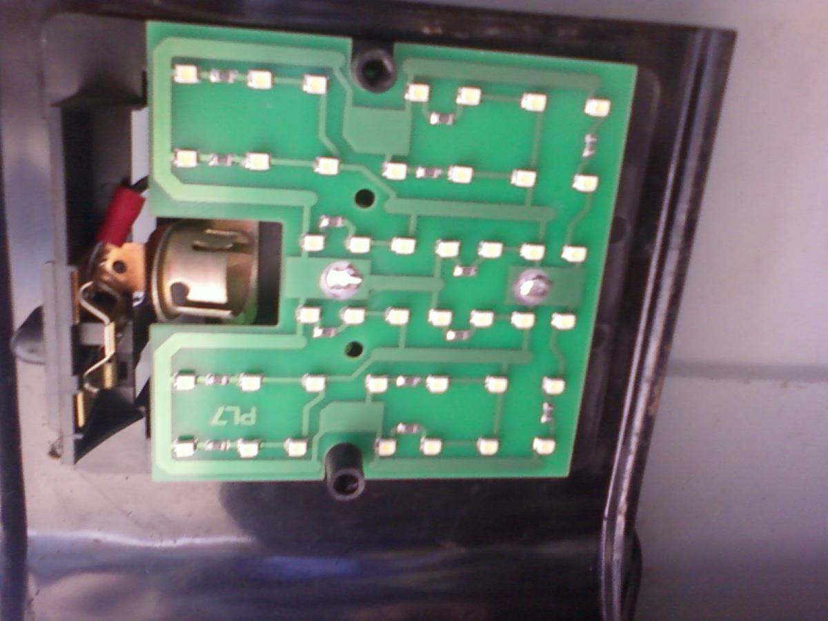

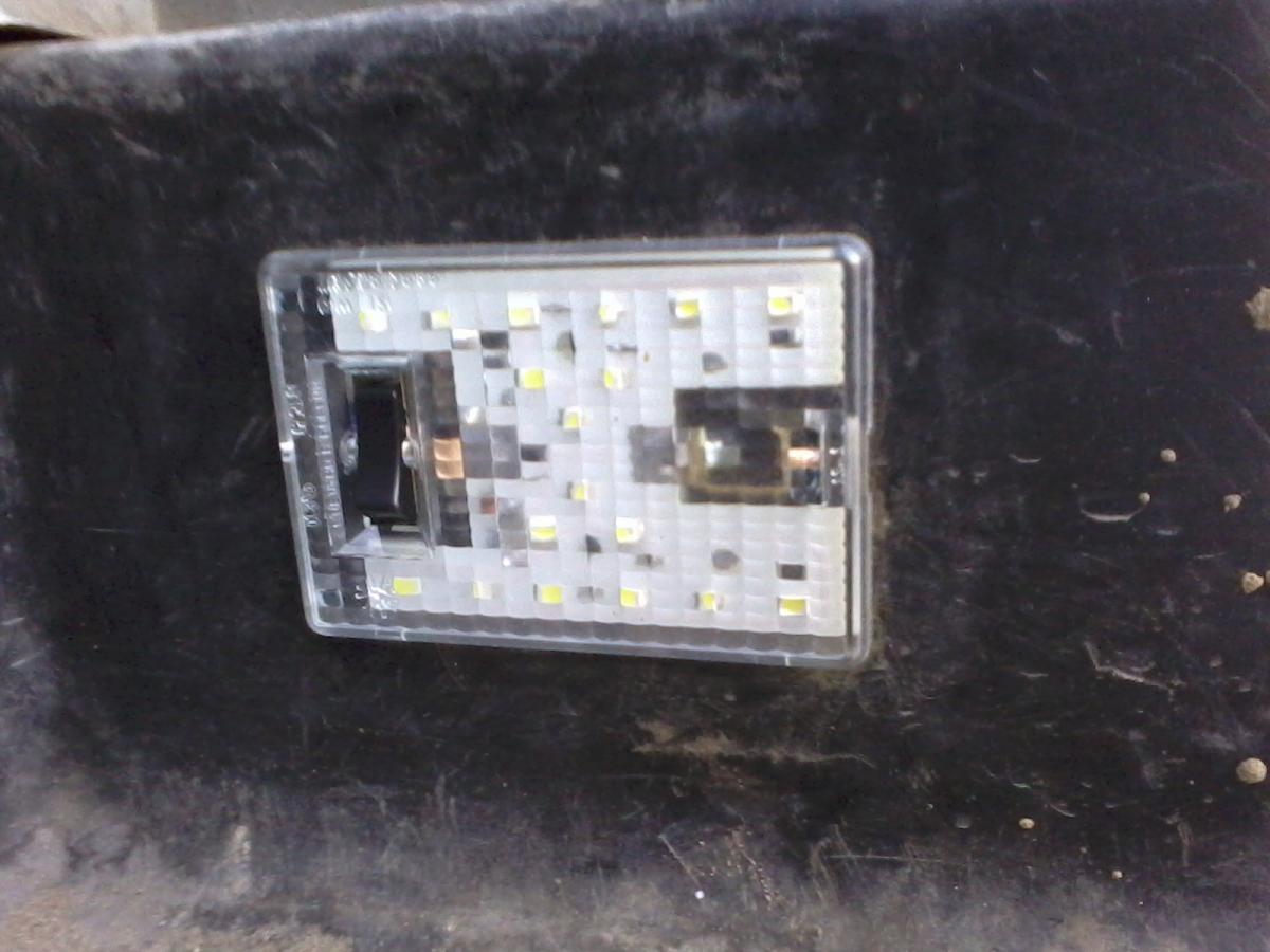

РИЕ 56 Опубликовано 8 февраля, 2014 Светодиодные плафоны фабричного производства "Энергомаш" и "Автосвет". Все куплено в Вязниках... 3 Поделиться сообщением Ссылка на сообщение Поделиться на другие сайты
