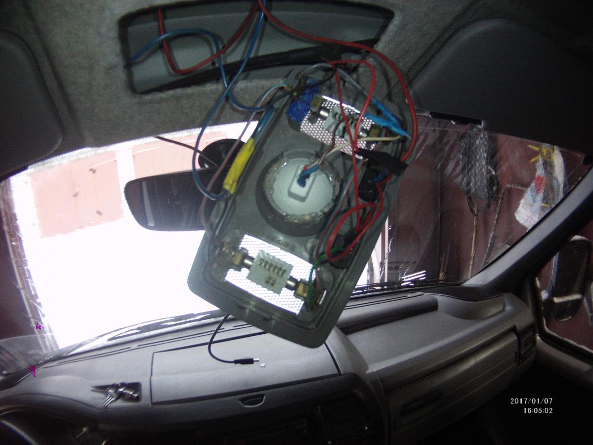

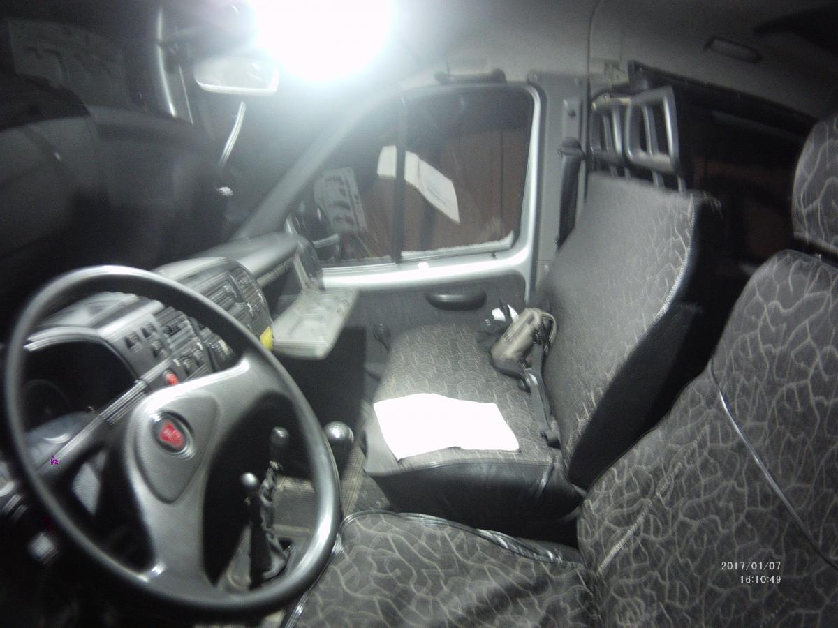

paul799 849 Опубликовано 7 января, 2017 Поделюсь доработкой штатного светильника газели/соболя, что у водителя. Идея не моя - где-то не так давно подсмотрел (то-ли в ОК, то-ли в ВК), осуществил у себя и теперь рад офигенно.Имеем: штатный светильник со штурманской лампой посередине. Аккуратно извлекаем "яблоко" со штурманской лампой (ничего не ломаем, на предмет возврата к штатному исполнению). Покупаем в АВС-электро (или что там у вас есть) лампу Camelion LED3-MR16 (4500К GU5,3), внедряем её. Фото ниже. Мощность лампы 3Вт, заменяет, судя по коробочке, 35 Вт.Клеевым пистолетом фиксируем вновь приобретённый электрический девайс. Организовываем проводку (можно купить и штатный новый патрон, но я просто минимамками обошёлся).Подключаем и получаем офигенно яркий свет на водительском месте. (В боковых лампах остались светодиодные сборки от китайцев вместо лампочек-столбиков. Когда-то и им радовался, а теперь разве что вместо ночника их использовать...)Фото сделано в полной темноте - пытался положить руководство к Соболю на сиденье, чтобы видно было буквы, но новая лампа даёт сплошную засветку.ЗЫ: Цена вопроса 109 рублей. 1 Поделиться сообщением Ссылка на сообщение Поделиться на другие сайты
shkiper 281 Опубликовано 7 января, 2017 (изменено) Поделюсь доработкой штатного светильника газели/соболя, что у водителя. Идея не моя - где-то не так давно подсмотрел (то-ли в ОК, то-ли в ВК), осуществил у себя и теперь рад офигенно.Имеем: штатный светильник со штурманской лампой посередине. Аккуратно извлекаем "яблоко" со штурманской лампой (ничего не ломаем, на предмет возврата к штатному исполнению). Покупаем в АВС-электро (или что там у вас есть) лампу Camelion LED3-MR16 (4500К GU5,3), внедряем её. Фото ниже. Мощность лампы 3Вт, заменяет, судя по коробочке, 35 Вт.Клеевым пистолетом фиксируем вновь приобретённый электрический девайс. Организовываем проводку (можно купить и штатный новый патрон, но я просто минимамками обошёлся).Подключаем и получаем офигенно яркий свет на водительском месте. (В боковых лампах остались светодиодные сборки от китайцев вместо лампочек-столбиков. Когда-то и им радовался, а теперь разве что вместо ночника их использовать...)Фото сделано в полной темноте - пытался положить руководство к Соболю на сиденье, чтобы видно было буквы, но новая лампа даёт сплошную засветку.ЗЫ: Цена вопроса 109 рублей.привет паша, такие-же стоят 2- обе включаешь -слепит, зато под сидением можно найти все, даже чего давно "утраченно" :D и ходовые такие-же стоят. Изменено 7 января, 2017 пользователем shkiper 1 Поделиться сообщением Ссылка на сообщение Поделиться на другие сайты

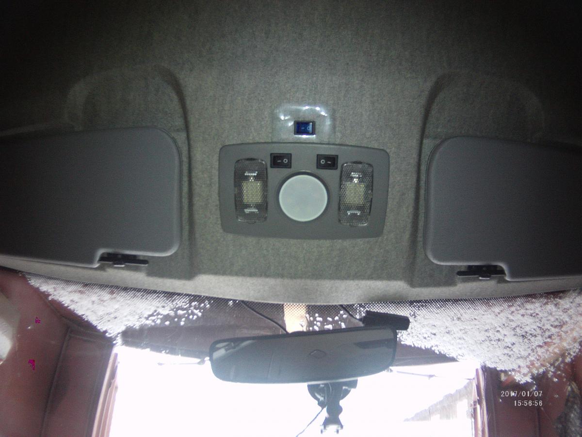

sss173s 1 296 Опубликовано 7 января, 2017 Диодную ленту за спиной под потолком закрепил почти во всю длину, света много стало но он мягкий и глаза не напрягаются от него. Поделиться сообщением Ссылка на сообщение Поделиться на другие сайты
