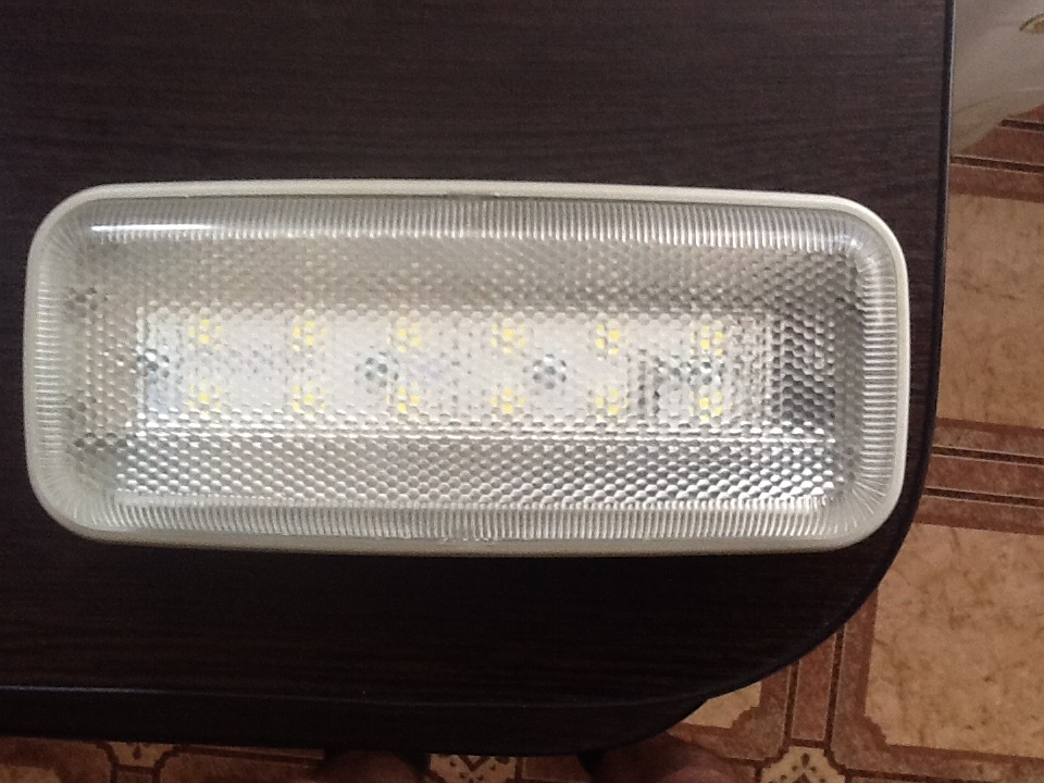

al.karlowitch 60 Опубликовано 2 марта, 2014 Светодиодные плафоны фабричного производства "Энергомаш" и "Автосвет". Все куплено в Вязниках...это фабричные или самодельные?это фабричные или самодельные?блин не дочитал до конца,в голове фик проссышь чё творится.. Поделиться сообщением Ссылка на сообщение Поделиться на другие сайты

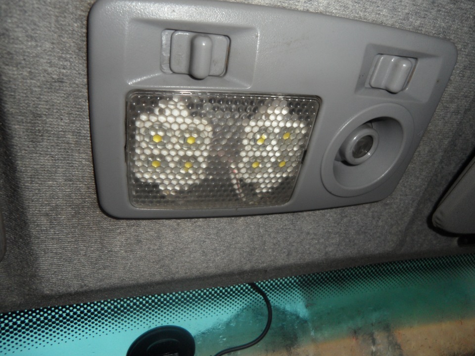

KOTOKUPOL 376 Опубликовано 3 марта, 2014 Ребята ну что вам деньги девать некуда плафоны новые покупать. За 100 руб покупаем метр светодиодной ленты разбираем плафон (5 сек) выкидываем потроха, клеим ленту огрызки параллельно соединяем, ставим назад, вместе с пайкой от силы 20-30минСветло как днем в салоне, но это старая фотка, произведен тюнинг наклеена внутрь плафона одна короткая полоска синей ленты на отдельную кнопку, своего рода ночник, когда сзади спят а кому-то свет нужен, там в сумку залезть или по нужде выйти, включаю синюю ленту и никто не просыпается и видно что надо. 1 Поделиться сообщением Ссылка на сообщение Поделиться на другие сайты

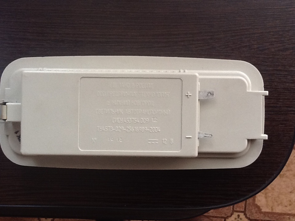

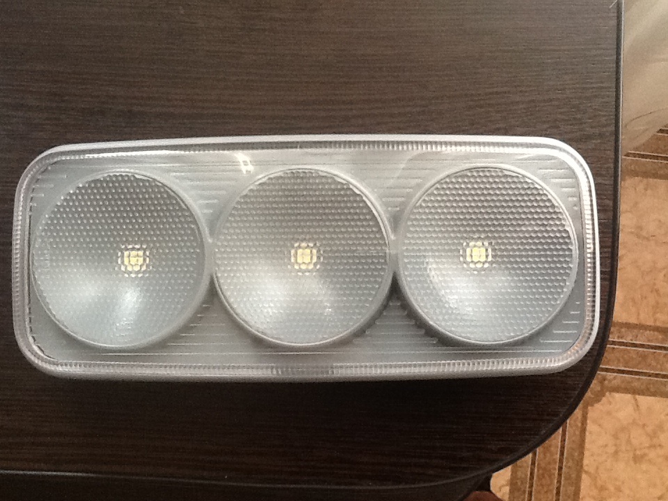

Taramasalata 0 Опубликовано 23 марта, 2014 Всем привет! По дороге в Казань заехал в магазин в Вязниках и взял такой фонарь за 420 рубликов Поделиться сообщением Ссылка на сообщение Поделиться на другие сайты

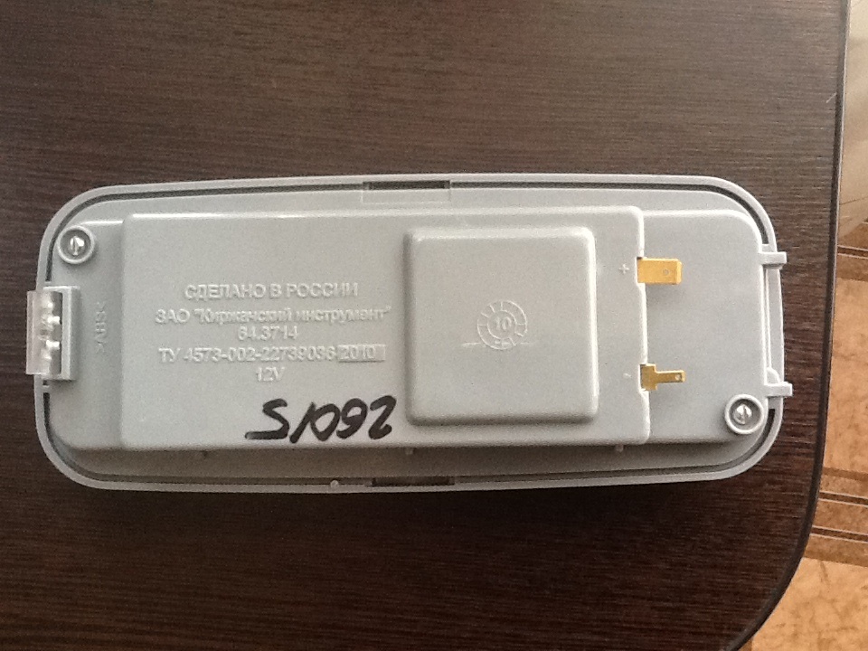

Taramasalata 0 Опубликовано 23 марта, 2014 А в Н.Новгороде (в Луидоре) купил вот-такой но за 500 рубликов Светят на мой взгляд одинаково, хотя конструкция разная. Но однозначно лучше люминесцентных! Поделиться сообщением Ссылка на сообщение Поделиться на другие сайты

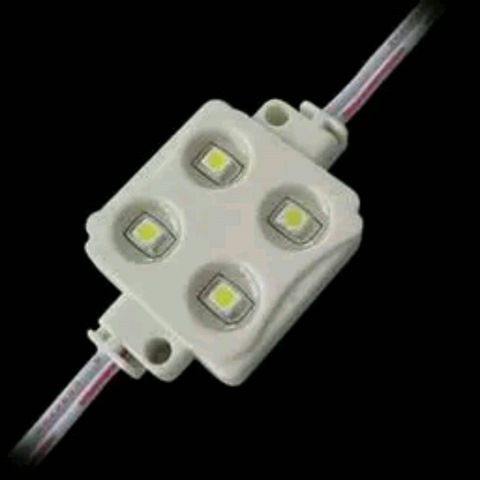

GoldeN 605 Опубликовано 15 июля, 2014 Я вот такие использую, ширина 14мм, длина без ушей (их обычно обламываю) 75мм, светят замечательно в стандартный плафон влазит 3шт в 3х местке светло как днем, переделывается за 5 минут, у нас продаются почти во всех рекламках те что сверху стоят 20р\шт снизу 15р, опробованны давно ставил себе во все машины (плафоны, габариты, стопы, подсветка ног) беспроблемны бывают красные, оранжевые, синие, зеленые, белые, а вот с лентами проблемы у меня бывали не раз начинают тухнуть секциями по 3 диода или мерцать, последний раз на фольце передал габариты внутри фары на светодиодную ушло около 3м ленты и очень досадно было когда несколько секций погасло, то некоторые мерцать начинали... Поделиться сообщением Ссылка на сообщение Поделиться на другие сайты

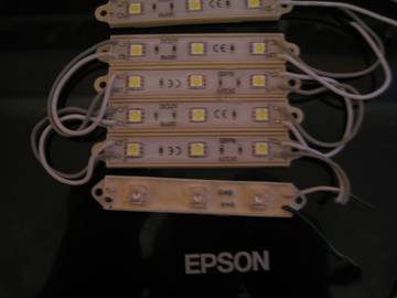

msv 82 Опубликовано 4 января, 2015 Вот такие модули везде сделал,светят офигенно Поделиться сообщением Ссылка на сообщение Поделиться на другие сайты
Goga 130 Опубликовано 4 января, 2015 Я вот такие использую, ширина 14мм, длина без ушей (их обычно обламываю) 75мм, светят замечательно в стандартный плафон влазит 3шт в 3х местке светло как днем, переделывается за 5 минут, у нас продаются почти во всех рекламках те что сверху стоят 20р\шт снизу 15р, опробованны давно ставил себе во все машины (плафоны, габариты, стопы, подсветка ног) беспроблемны бывают красные, оранжевые, синие, зеленые, белые, а вот с лентами проблемы у меня бывали не раз начинают тухнуть секциями по 3 диода или мерцать, последний раз на фольце передал габариты внутри фары на светодиодную ушло около 3м ленты и очень досадно было когда несколько секций погасло, то некоторые мерцать начинали... Таких секций ведро .собрал у рекламной конторы сгорают в путь. Нужен стабильный ток Поделиться сообщением Ссылка на сообщение Поделиться на другие сайты
msv 82 Опубликовано 4 января, 2015 http://ru.aliexpress.com/item/free-shipping-10-pcs-lot-LM2596S-BUCK-DC-DC-voltage-power-supply-module-3-a-adjustable/1079270373.htmlТаких заказал и наставил перед модулями,ставишь напряжение и держит чётко.Регистратор тоже через эту фигню подключил,помехи пропали на радио. Поделиться сообщением Ссылка на сообщение Поделиться на другие сайты
