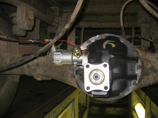

Toothpick 2 Опубликовано 30 мая, 2008 (изменено) Подскажите! Плизз!!! Хочу поставить принудительную блокировку диф. на оба моста!!! (газ 27057 4х4 560 дв.)Кто нить пользовался подобным? Какие ЗА и ПРОТИВ?Сколько стоит?... и Т.П.!!!! Изменено 30 мая, 2008 пользователем Toothpick Поделиться сообщением Ссылка на сообщение Поделиться на другие сайты

Димастый 2 Опубликовано 31 мая, 2008 ... Какие ЗА и ПРОТИВ?... ЗА: 1- простота установки; 2 - невысокая цена; 3 - полный привод с блокировкой межколёсного дифференциала - это действительно 4Х4!ПРОТИВ: 1- узкая область применения(если ты не рыбак и не охотник, то такой девайс тебе, скорее всего, не пригодится) Если решишь поставить, то придумай какую-нибудь защиту механизма(привод отламывается даже попавшим под мост дерецем в руку толщиной) P.S. Ну и напоследок: Чем "круче" джип - тем дальше пиндовать за трактором! :lol: Поделиться сообщением Ссылка на сообщение Поделиться на другие сайты

tixoxod-4x4 8 Опубликовано 31 мая, 2008 почитай форум предлагали контору у которой есть самоблок в волговский мост. это гораздо дешевле чешско-австрийской принудиловки _http://www.hr-offroad.at/frame.htm, я лично уже перегорел, лучше недозавязну и откопаюсь сам чем искать трактор в пустыне Поделиться сообщением Ссылка на сообщение Поделиться на другие сайты

ded 885 Опубликовано 12 октября, 2008 ну сами подумайте, чтоб самоблок заработал, нужно двигло крутануть побольше, в результате машина провалится еще больше, а потом уже оба колеса закрутятся, лучше всё-таки жесткая блокировка.Ну зачем газовать сильно? Там принцип другой. Колесо одно стоит, другое провернулось, диф сам блокирует. У нас в Екатеринбурге одна контора занимается этими дифами. Готовит и на Урал-трофи, и на другие цели. У одного клиента стоял на волге. Так он нарадоваться не мог, особенно зимой на перекрестках трогаться. Говорит очень уж удобно, он был в восторге от него. И когда мы ему меня на простой диф, по причине смерти оного, так он был растроен. А взять снова диф повышенного трения просто денег не было. Года полтора назад такой диф стоил примерно 4-6 тыс. рублев. Поделиться сообщением Ссылка на сообщение Поделиться на другие сайты
slash98 244 Опубликовано 12 октября, 2008 И когда мы ему меня на простой диф, по причине смерти оного, так он был растроен. А взять снова диф повышенного трения просто денег не было. Года полтора назад такой диф стоил примерно 4-6 тыс. рублев.Я не помню, какие грузовики у нас делали, но они изночально шли с дифами повышенного трения. И нормально работали, диф у них был не слабое место. Но то заводской диф был, а на Газель нет штатного самоблока даже в проэкте и остается кому очень нужно брать конторские. Спорцмены любители, ставя их на свои вездиходы знают на что идут, но у них нет выбора.ЗЫ Лично мене редуктор который может в любую минуту развалиться, плюс однозначно, долго ходить не будет, даже даром не нужен. Поделиться сообщением Ссылка на сообщение Поделиться на другие сайты
koljan 0 Опубликовано 12 октября, 2008 Ну зачем газовать сильно? Там принцип другой. Колесо одно стоит, другое провернулось, диф сам блокирует. У нас в Екатеринбурге одна контора занимается этими дифами. Готовит и на Урал-трофи, и на другие цели. У одного клиента стоял на волге. Так он нарадоваться не мог, особенно зимой на перекрестках трогаться. Говорит очень уж удобно, он был в восторге от него. И когда мы ему меня на простой диф, по причине смерти оного, так он был растроен. А взять снова диф повышенного трения просто денег не было. Года полтора назад такой диф стоил примерно 4-6 тыс. рублев.и такие значит бывают, а я и не знал, мне то только с перегазовкой включающие встречались, а не возникнет ли проблем с таким на газели зимой в повороте??? Поделиться сообщением Ссылка на сообщение Поделиться на другие сайты
slash98 244 Опубликовано 12 октября, 2008 До сих пор не знаю, что такое самоблок. Диф повышенного трения, не позволяет раскручиваться одному колесу не передавая кручение другому. Но если одно колесо вывесить то блокировка перестает работать. Он работает на косозубых шестернях, за счет трения между ними. Чем меньше наклон зубьев тем больше трения, тем более тугой диф. Но намертво он не блокирует, как жосткая блокировка, у него если одно колесо пробуксовывает, то усилие всеравно передается на другое. Усилие зависит от того на сколько тугой диф, говорят до 70%., и работает он постоянно. alkaed объясни, что такое самоблок? Поделиться сообщением Ссылка на сообщение Поделиться на другие сайты
