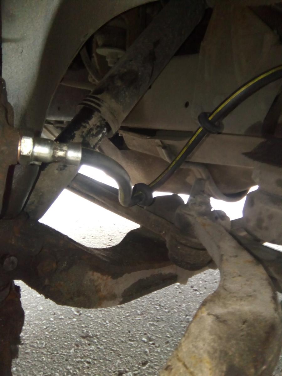

Alex 616 294 Опубликовано 22 октября, 2017 -Не знаю как насчёт иномарочных шлангов,взял у Петровича от Некста,поставил,но они немного длиннее--По шагу резьбы-всё одно и тоже,посмотрим в процессе эксплуатации на них... Поделиться сообщением Ссылка на сообщение Поделиться на другие сайты
rusgg 3 954 Опубликовано 22 октября, 2017 Неужели что то изменится , а ресурс у обычных какой-то сравнительно бесконечный . Поделиться сообщением Ссылка на сообщение Поделиться на другие сайты
Татарин 6 687 Опубликовано 22 октября, 2017 А ты их не пробовал растягивать? Не тянуться? А то у меня один есть "Made in EU" Тянется, как резинка от трусов. :D На балку передний (не соврать-бы)51см М10Х1. Задний 49см М10х1,25 Поделиться сообщением Ссылка на сообщение Поделиться на другие сайты
