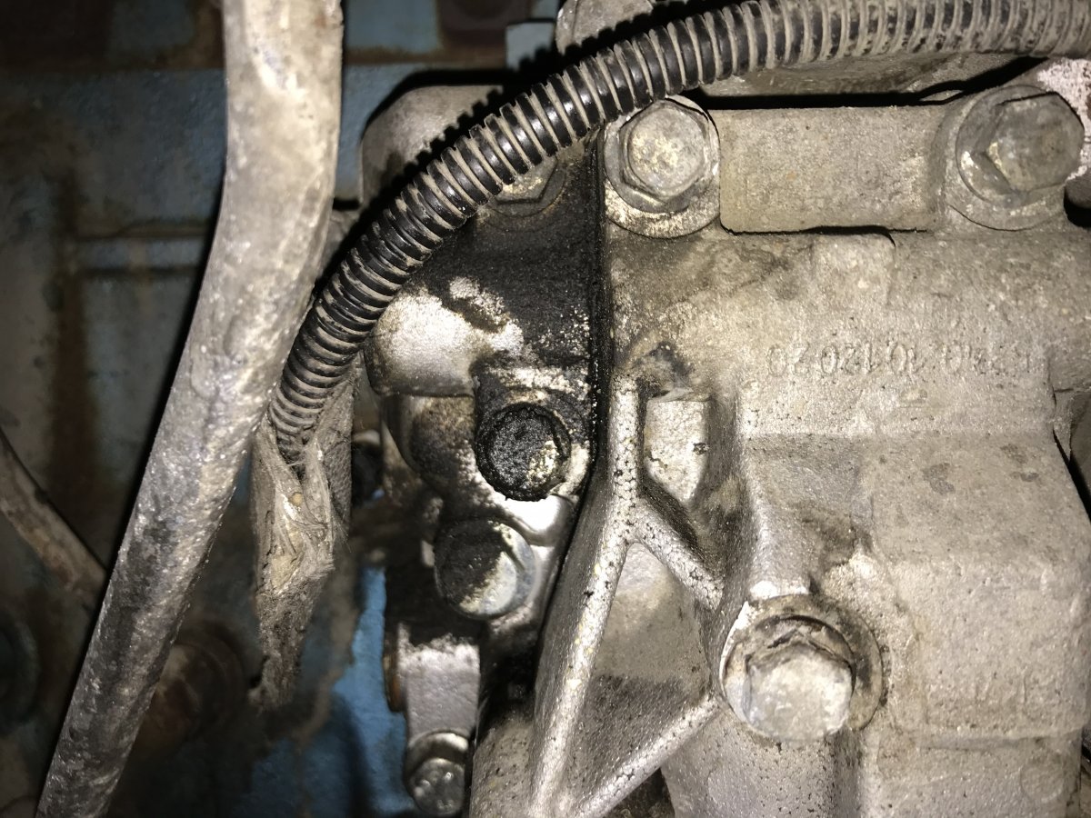

L2140 1 780 Опубликовано 16 апреля, 2023 @Олег Ф. Для примера течь по фильтру но не из фильтра. На втором фото видна причина- пористость отливки. Поделиться сообщением Ссылка на сообщение Поделиться на другие сайты
Олег Ф. 1 733 Опубликовано 16 апреля, 2023 Спасибо за участие в моей проблеме, буду смотреть. А пока заказал в Я/М за 2700 фильтр МАНН W11102 , какие раньше всегда ставил, в чёрном корпусе, не знаю, подделку пришлют, или настоящий, боюсь, что определить будет проблематично. Раньше я их покупал в одном и том же магазе, который являлся официальной точкой продаж МАНН. Стоили они тогда около 1500р. Поделиться сообщением Ссылка на сообщение Поделиться на другие сайты
