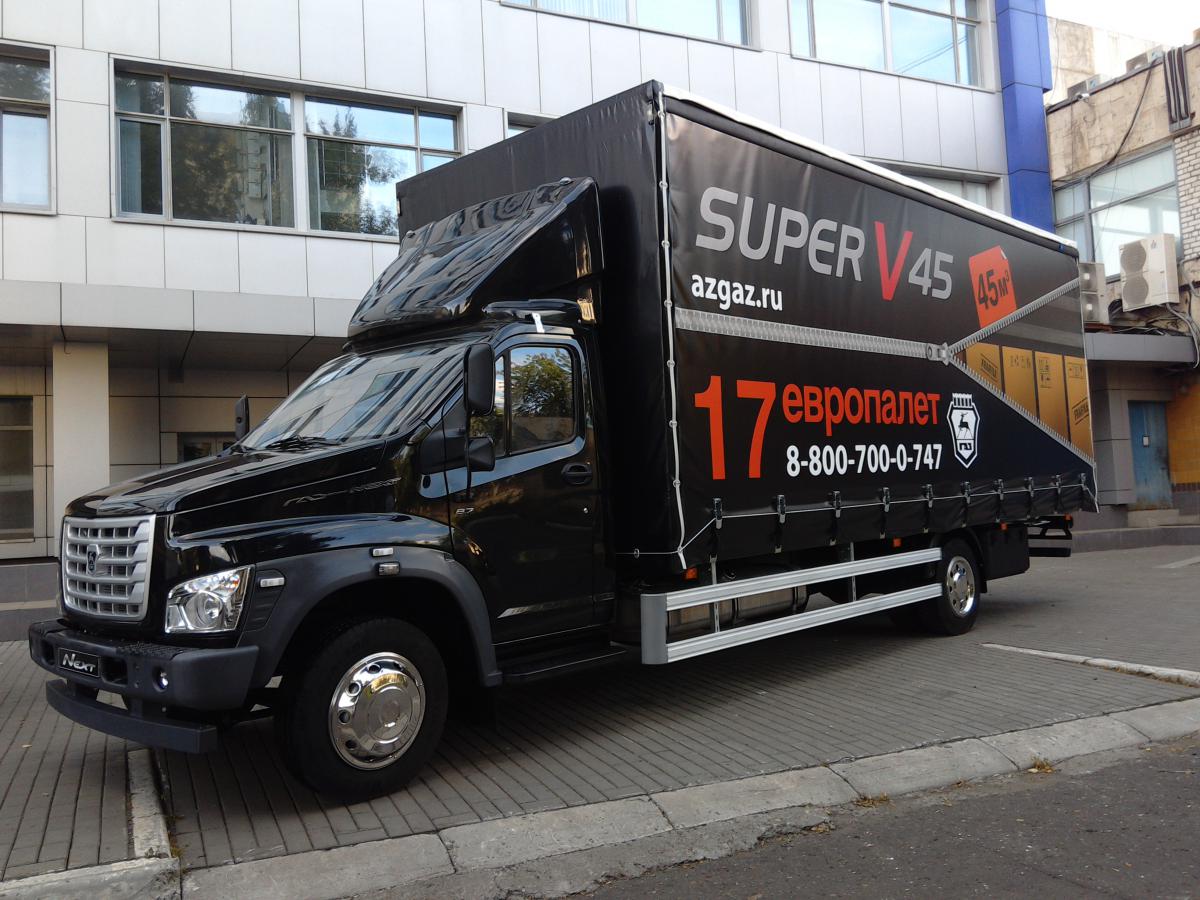

german 1 062 Опубликовано 20 августа, 2015 Наверное пора уже на такое пересаживаться, неплох вариант 3 Поделиться сообщением Ссылка на сообщение Поделиться на другие сайты
323 394 Опубликовано 20 августа, 2015 Наверное пора уже на такое пересаживаться, неплох вариантС козырьком солнце защитным была, уже пропили... Поделиться сообщением Ссылка на сообщение Поделиться на другие сайты
