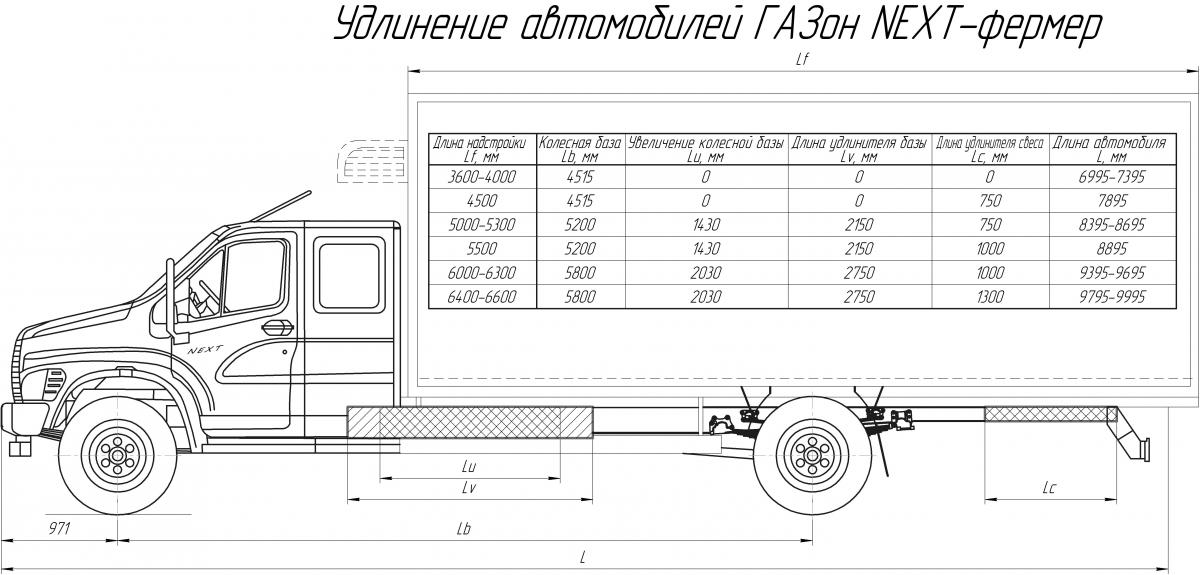

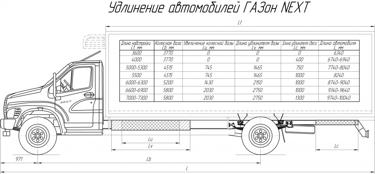

Forester 2 385 Опубликовано 3 декабря, 2015 Парни у кого 6м. какие цыферки у вас стоят в Техпаспорте?... хочу все же добавить метр но с доками возится не охота... и еще ..когда брали свою в Луидоре назвали разницу между 5 и 6 м в колесной базе 15 см но сейчас вижу что у некоторых гораздо больше!! у кого какая база?? Поделиться сообщением Ссылка на сообщение Поделиться на другие сайты

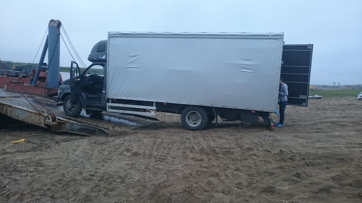

Forester 2 385 Опубликовано 11 декабря, 2015 Тест, осваиваю сайт2Привет друже!! На зимник я бы прикупил запасной радиатор. у нас проблем нет НО ребята жалуются как ты видел...Смотрю на твое фото ...колеса все же чуть дальше середины кузова. ты в автомаше только кузов брал или удлиннялся? как впечатления? собираемся удилинняться там но кузов сами наверно сделаем... важно чтоб колесная база была длинее середины кузова...И отбойник поднимай скорей.. цепляет он мама не горюй.. Поделиться сообщением Ссылка на сообщение Поделиться на другие сайты
Юрий Нарьян-Мар 101 Опубликовано 11 декабря, 2015 Про радиаторы понял, доехать на холодной сварке можно? Отбойник буду подымать. Удлинение и платформу Автомаш делал, швеллер ктанный, пока ничего не скажу, 2 рейса всего, зимник покажет. Схема удлинения одобрена заводом, сделают по другому, как захочешь но уже без гарантии... Поделиться сообщением Ссылка на сообщение Поделиться на другие сайты

Юрий Нарьян-Мар 101 Опубликовано 12 декабря, 2015 Варианты удлиненияПри удлинении теряется грузоподъемность, 6м-4200кг 3 Поделиться сообщением Ссылка на сообщение Поделиться на другие сайты
